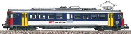

Ik heb recentelijk een arnold SBB RBe 540 aangeschaft (tweede hands) echter ik zit nu met een probleempje. Het model rijdt wel eens waar redelijk maar heeft 4 gespleten tandwielen om de assen (het probleem is vergelijkbaar met de MTX-MaK's en ICE-3). Dus voordat ik ook maar enigzins ga digitaliseren wil ik er nieuwe tandwielen in hebben.
Ik heb al navraag gedaan bij arnold ersatzteile maar nog geen enkele reactie gehad. Heeft iemand ervaring met deze firma? Idem voor de firma KH-modellbahnbau.
Daarnaast vraag ik me af of iemand misschien een andere oplossing heeft gevonden voor tandwielproblemen bij arnoldloks uit de tijd van vlak voor het omvallen van deze fabrikant. Zijn de tandwielen van een lok uit de Hornold herintro misschien geschikt (KöF bijvoorbeeld)?? En heeft iemand enig idee in hoeverre Hornold al vervangende onderdelen levert?
MvG,
p.s. de afmetingen die ik heb gevonden voor de tandwielen: M 0,3 en 15 tanden Tandwiel 1 mm breed.
bron: spurweite N.de datenbank

De tandwielen zijn binnen en de oude tandwieltjes liggen er nu uit. Ze hadden alle een doorlopende scheur vanaf de as naar de tanden. Nogal wiedes dat het naadje rijdt.
De nieuwe tandwieltjes hebben echter weer een ander probleem. De gaatjes zijn 0.95 mm en de asjes ietsje meer (1 mm). Dus passen vergeet het maar. De boel moet iets opruimd worden.
Heeft iemand hier ervaring mee cq suggesties om dit tot een goed einde te brengen?

Robert een suggestie ik weet dat de tandarts ruimers gebruikt ze zien er uit als kleine vijltjes.
ik heb een keer er wat van iemand gekregen je kunt ze gebruiken om een gat iets ruimer te maken.
maar hoe je er aan moet komen weet ik niet hij had ze gekregen van zijn tandarts

In de electronica winkel hebben ze printboortjes die prima werken.

Hij rijdt weer als een "zonnetje". De tandwielen heb ik door ze even uit te ruimen pas gemaakt en kunnen plaatsen. Uiteraard heb ik er wel eentje vernacheld in het proces (iets te ruim en het gaatje voor de as was al beschadigd (scheef) waardoor deze niet meer tot een functionerend resultaat kwam).
Het ruimen bleek echt een simpel klusje te zijn dankzij m'n opa, waar ik even de horloge makers gereedschappen mocht plunderen voor ruimers. Hij blij (dat het gereedschap nog gebruikt wordt, zelf ziet hij het niet meer) en ik blij.
Volgende stap is het digitaliseren met een Sx-decodertje. Dat komt later wel. Voor nu even genieten van een lawaaierige arnoldmotortje.
p.s. Als iemand nog een arnold met problemen heeft ik kan de messing tandwieltjes aanbevelen. Ik heb zelf KH-modellbahnbau 8810 gebruikt, 4 tandwieltjes a €7,05 (incl. verzendkosten) voor deze RBe 540. Maar ze zijn er voor heel veel oudere arnold/pre-Hornold modellen in verschillende moduli en maten.

Ik weet overigens niet of de tandwieltjes direct zullen passen op de asjes. Ik had ruimertjes nodig. Mocht het niet lukken ze er zo in te drukken ga het dan niet forceren met een hamertje. Dat is of het einde van het tandwiel of het einde van het asje (uit ervaring). Laat maar ff weten of het gelukt is...

Ik heb lang niet meer hier gereageerd maar had dat wel moeten doen aangezien er iets fout gaat met het aanbrengen van de tandwielen. Jullie merken dat de boring kleiner is als de as en dat moet ook ga je ze ruimer maken had je net zo goed de ode tandwielen kunnen laten zitten want op den duur gaan ze toch weer los zitten.
Oplossing is als volgt
Ijskast!!
De as leg je een dag of twee in de diepvriezer, de tandwielen op kamer temperatuur houden. Neem een stukje staal of een blokje gewicht uit een lima lok en boor hier een gaatje in van 5 mm diepte en 3 mm doorsnede. Nu gaan we snel werken. Je moet als het ware naast de vriezer zitten of de assen op ijs leggen. Tandwiel op het blokje boven het gaatje, asje met pincet op gaatje zetten met hamertje Ferme tik klaar! Even uit passen op de juiste afstand wielen er op klaar asje en tandwiel zitten nu muurvast!!
