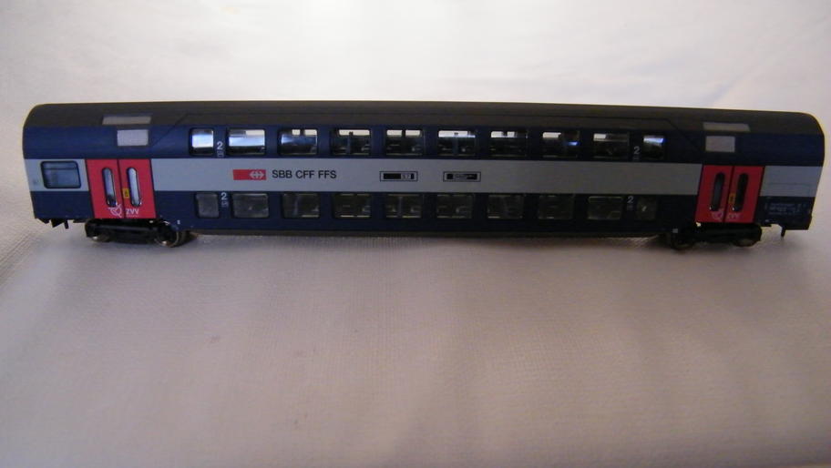

Ik heb een Fleischmann dubbeldekker. Als deze uit de bocht met een geringe verkanting komt, loopt het voorste wielstel uit de rails omdat het enigszins opgetild wordt. Bij nader bekijken, blijkt dat de onderzijde van de wagon aan de ene kant anders is dan de andere kant. Aan een kant (a) is de bodem vlak en kan het wielstel kantelen. Aan de andere kant (b) zit er rondom een rand, die dit wielstel verhinderd te kantelen. Gevolg als de wagon uit de bocht komt, hangt het er ten eerste vanaf of kant a of b aan aan voorkant zit. Dit is overigens lastig bij een stuurstandcombinatie. Als b nu voor zit en de wagon iets scheef hangt blijft het achterste wielstel a netjes op de rails staan, terwijl het niet kantelbare wielstel aan de b zijde dus schuin komt te staan en vervolgens over de rand van de rails schiet.

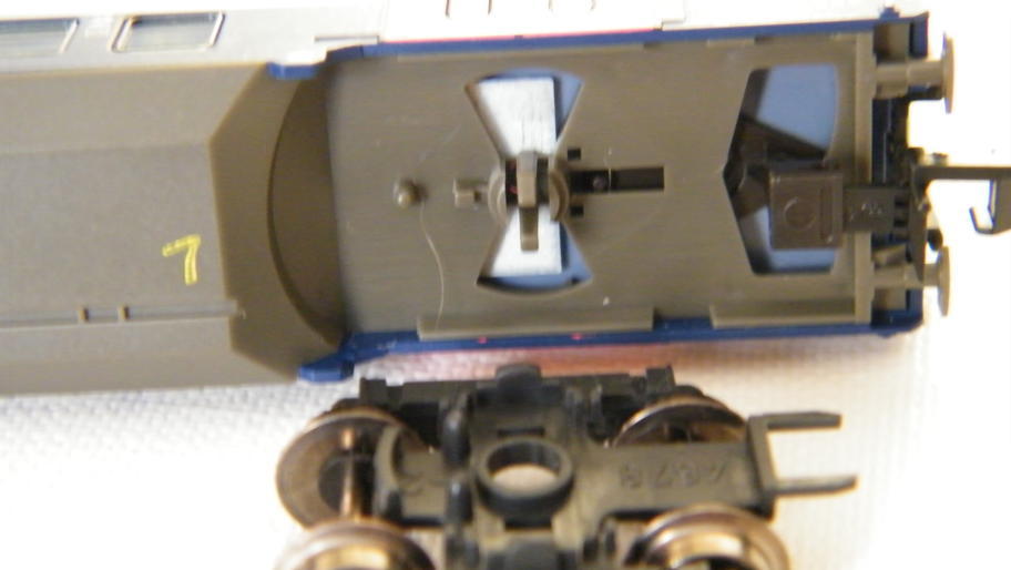

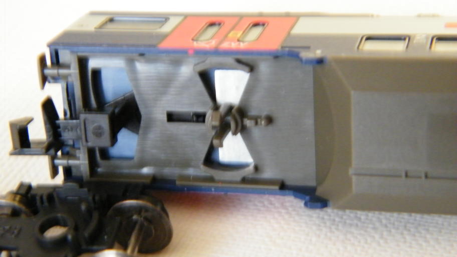

Re: ontsporing door onderzijde wagon
Rob,
Hierbij de foto's. op foto 04 is de rand zichtbaar als boog aan het eind van het open segment. Zoniet op foto 07. Nu gaf Theo mij al een reden op; dus ik zal nog even wachten met het weghalen van deze rand. Temeer omdat jij schrijft nergens last van te hebben. Ik ga ook eens andere bochten wat nauwkeuriger bekijken. M isschien is de verkanting net iets te veel.
- de kant met de rand
- th_DSCF1304.JPG (56.69 KiB) 2019 keer bekeken
- het type wagon
- th_DSCF1303.JPG (47.04 KiB) 2019 keer bekeken
Rob,
Als je foto 4 en 7 goed bekijkt en dan mn. naar het opengewerkte stuk kijkt (zeg maar vlinder)dan zie je dat bij foto 4 er een opstaande gebogen rand is vlakbij de zijkant van de wagon. die ontbreekt bij foto 4. die rand verhindert het kantelen van het wielstel.
Het is inderdaad zo dat de rijrichting een rol speelt. Rijdt het kantelbare deel voorop dan blijft dat keurig op de rails staan. Het vervelende is dat het een stuurstandcombinatie is en dus in beide richtingen kan rijden. En het is natuurlijk niet leuk om de wagon telkens met de hand om te moeten draaien.
Het is dus geen koppelingsprobleem.
Ik ga het verder uittesten en laat het nog wel weten.
