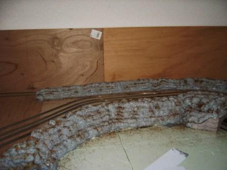

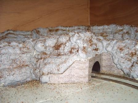

Zo het inkleuren is begonnen, best moeilijk voor zo'n antieschilder als ik.
Kijk en geef maar wat tips ze zijn altijd welkom.

evo
Berichten: 1470
Locatie: Land van Maas & Waal
Re: Mijn N-Baan,start+vorderingen,door Lammert
Bericht door evo »
Lammert, ik zou eerst nog wat meer vorm in de PUR bergen snijden en dan met wat gips eroverheen voordat je gaat schilderen. Dit geeft een veel natuurlijker effect.
Kijk eens hier naar voor een voorbeeld: http://www.youtube.com/watch?v=fuOJNAAF ... 2&index=41
Dit is mijn eerste N baan

henry
Berichten: 1919
Locatie: apeldoorn
Bericht door henry »
lammert ik kan wel zeggen wat mooi wat mooi zoals menige doet maar daar ben je niet mee gebaad vindt ikzelf.
je vraagt om een mening en dus daar komt ie ;)
ik zou bij jouw mooi aangelegde baan meer aandacht besteden aan deze bergen omdat het straks een geheel moet worden.
deze bergen maken het totaalplaatje niet mooier dan hij eigenlijk is. :?
ik zou eens ruw door de pur heen razen en dan met gips of roodband het geheel afwerken,
dan pas beginnen met kleuren en besgroeiing.
je zult zien dat het resultaat er dan ook naar is, maar nogmaals dat is mijn mening en als jij het zo voldoende vindt dan is het natuurlijk ook best
veel plezier henry ;)

Lammert
Berichten: 71
Lid geworden op: 29 mar 2009 15:18
Bericht door Lammert »
Hoi Martin,
Ik heb geen land om na te maken.
Het verhaal achter mijn baan is een groot eiland in de jaren 50/70 met een haven overslag, dat het achterland bediend en waarin delf-stoffen de belangrijkste uitvoer is.
Op de tip van Hendry om het pur even lekker grof aan te pakken kan ik alleen maar zeggen, dat gaat niet want de pur laag is maar 1centimeter dik.
En de tip van gips kan ik zeker toepassen maar daar staat tegenover dat ik de baan dan met een vocht produkt moet bewerken. Hiermee heb ik in het verleden bij mijn HO baan veel problemen ondervonden.
Toch bedankt voor jullie tips en ik hoop dat jullie wat aan mijn antwoorden hebben.
gr Lammert

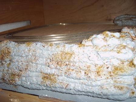

Lammert
Berichten: 71
Zo en nu de vorderingen tot nu toe,
Ik heb de foto's wat donkerder gemaakt omdat het flits licht te fel was.
gr lammert

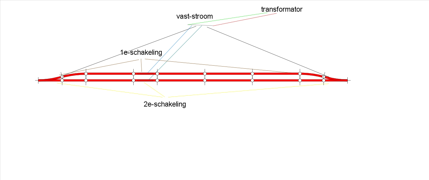

Hoi Nico,
Let op, alleen te gebruiken bij analoog rijden :idea: !!!!!! Zover ik weet. :oops:
Beter dan dit kan ik op de computer niet tekenen, maar hoop dat het duidelijk is. ;)
Schakeling wissels automatisch.jpg (98.22 KiB) 4483 keer bekeken
Vanaf je transformator trek je de draad voor wissel aan sluiting naar de Distributor/vaststroom, hieraan sluit je de vaststroom van de wissels aan. Vervolgens verbind je van de automaat kasjes die tussen de rails in zitten 1 draad naar de voeding en 1 draad naar de zelfde schakel kleur van de wissels, vervolgens doe je dat ook met de tweede schakelkast. Vervolgens plaats je onder de locs of het eerste wagonnetje de schakel magneet. Als de magneet nu over het kastje gaat geeft dat een impuls waardoor de beide wissels zullen omslaan. Let op, je moet de wissels wel zelf denkend maken door de draad plug tussen de rails uit te halen. Na de schakeling zal trein 2 gaan rijden en trein 1 stil staan.
Hoop zo je vraag voldoende te hebben beantwoord.
gr Lammert
