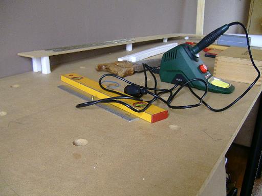

Hier even een foto van de eerste "verhoging" rechts-achter.
Het staat natuurlijk nog op tijdelijke blokjes.
Tevens zie je mijn nieuwe soldeerbout die ik vanmorgen heb gekocht bij de Lidl.
{ was maar 12 euro, dus niet echt duur dacht ik :lol: }
1 e verhoging.JPG (61.77 KiB) 5728 keer bekeken
Groeten ...Hans
Berichten: 4636
Re: Eerste beginnnetje...
Hans,
Massellaar dat je bent, dat je de baan in de woonkamer mag bouwen en een vrouw hebt die de hobby met jou wil delen.
Ga dit zeker volgen, voor een eerste baan, een leuk beginplan, en een goede start om met een eenvoudige baan ervaring op te gaan doen.
Overigens, hoeveel watt heeft die soldeerbout, is hij varialbel instelbaar? en wat voor punt zit er aan? een plat(schroevendraaier model of een potloodpunt?

musketier
Berichten: 135
Lid geworden op: 09 jan 2011 15:11
Locatie: kop van NH
Bericht door musketier »
Rob heeft het al verteld over de soldeerbout. Alleen nog...hij is 48 watt. en heeft een soldeerpunt en een "schroevedraaier"
Nu had ik gelezen dat het niet heel erg belangrijk was hoeveel watt hij heeft, maar het belangrijkste is de temp. instelling.
Een lagere wattage heeft als enige nadeel dat hij bij heel veel werk sterker afkoelt.
Maar ik moet het hele solderen nog gaan leren, dus dat afkoelen zal in mijn geval niet aan de orde zijn :lol:
Dat minisetje heb ik er ook bijgenomen 8-)
Groeten ...Hans

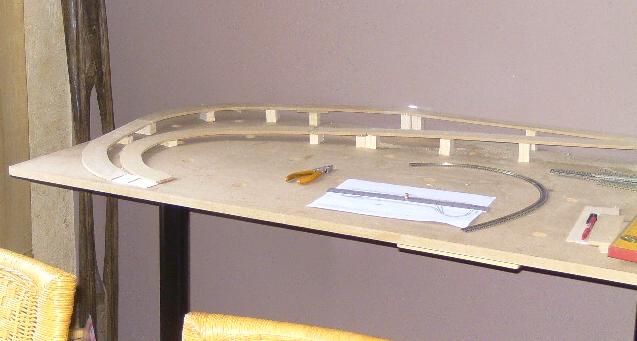

Weer even een kleine update...
De baan-verhogingen heb ik nu aangebracht.
Was toch wel even ingewikkelder dan ik dacht, maar ik hoop het goed berekend te hebben met de bochten etc. etc... :roll: :roll:
verhoging rechts.JPG (27.81 KiB) 5152 keer bekeken
verhoging links.JPG (28.68 KiB) 5152 keer bekeken
Groeten ...Hans
Berichten: 6131
Hans, ik zie dat je Flm 9120 bochten gebruikt in je baan. Dat is R1, de kleinste bocht die er is. Niet alle materieel zal daar makkelijk doorheen gaan. Ik zou overwegen ruimere bogen te gebruiken (minimaal R2) en anders in elk geval goed te testen of al je treinen (en wagons, m.n. rijtuigen) hier met goed gevolg door willen rijden.

Berichten: 4636
musketier schreef: maar je mag er toch vanuitgaan dat als fleischmann deze radius levert, dat hun wagonnetjes er dan ook doorheen kunnen??
Hans,
Helaas kun je dit uitgangspunt wel geheel uit je hoofd zetten.
Je mag er gewoon van uit gaan dat elke fabrikant rijdend materiaal maakt wat niet door R1 bogen wil rijden.
R1 bogen zijn geschikt voor kleine baantjes, met idd klein materiaal, of als industrie/rangeerspoortjes.
Kijk gewoon het gemiddelde programma van fabrikanten maar eens door, en je zult vele modellen vinden waar al aangegeven staat dat ze niet geschikt zijn voor R1 bogen.
voorbeeldje van Fleischmann?roco is bv de prachtige VT11,5
die gaat echt niet door R1,
Ook veelal de meeste grote stoomlocs willen er niet doorheen.
Dus ik sluit mij geheel aan bij het advies van steven.
Je gaat vroeg of laat echt spijt krijgen van te krappe bogen in jouw baan.
