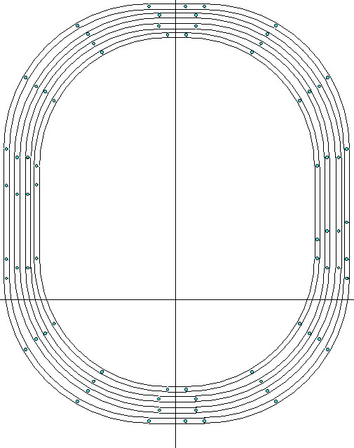

Ik wil een helix gaan ontwerpen en bouwen.
Zie dat er al veel informatie over is en dat er allerlei Excel hulp programmas zijn.
Maar daar kom ik toch niet echt helemaal uit.
Ik wil een Helix maken van 4 sporen gebruikmakend van Flm Piccolo R4 en R3.
Liefst een ovaal. (rechte stuk minimaal 1x Flm 9100)
Ik wil gebruik maken van de bekende constructie wijze van een 6 hoek met aan elkaar te lijmen en overlappende stroken.
Uiteraard met max stijging van het binnenste spoor van minder of gelijk aan 3%.
Wie kan mij helpen met de juiste maat van de te zagen trapezium vormige delen.

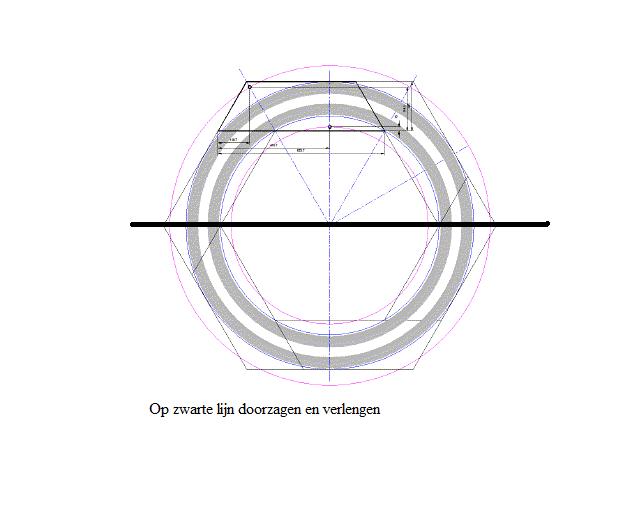

Ik had me dat als volgt voorgesteld.
Zie bijgevoegde tekeningen.
Ik wilde de stroken aan de 2 lange zijde "verlengen"om een ovaal te krijgen.

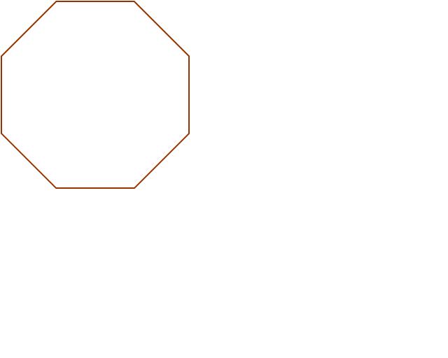

Maar misschien moet ik naar een 8-hoek toe?
Groet

Het maakt natuurlijk niet zoveel uit of je nu een achthoek gebruikt met hoeken van 45 graden
Of een 6hoek met hoeken van 60 graden.
Als je al een zeshoek doorgaat zagen zou ik niet over het breedste punt door zagen maar de 'lange' zijde en dan verlengen.
Dat houd het geheel ietsjes smaller en iets makkelijker te bewerken.
Voor een 8hoek zul je zelf moeten rekenen, voor het 6hoek kun je het excelprogramma gebruiken.
Waarom zou je trouwens twee keer R3 en R4 willen gebruiken? Omdat je met standaard railstukken wil werken?
Als je flexrail gebruikt zou je steeds de onderlinge afstand tussen R3 en R4 = x kunnen gebruiken.
Dan krijg je R3, R4, R4+x en R4+2x. Ik denk dat dit een mooier vloeiender verloop gaat geven.

Met de langezijde bedoel ik eigenlijk het rechte stuk wat je wil verlengen.
Wil je van de zeshoek methode een ovalen spiraal maken dan kun je wel beginnen met het excel programma.
Je zult dan aan twee kanten een verlenging in moeten passen.
Dit is niet zo moeilijk:
Elke rechte zijde van de zeshoek heeft twee trapeziumvormige plankjes
In totaal krijg je 12 trapeziums die je met de verschuiving vastlijmt.
Om een ovaal te krijgen zul je twee zijden moeten verlengen.
Dus zul je vier trapezium plankjes met de zelfde lengte moeten verlengen.
Voor een achthoek zul je met een passer een cirkel moeten tekenen. Kun je best op een schaal van 1:5 doen of 1:10
De cirkel maak je zo groot als R3, dan teken je er nog een zo groot als R4, R4+x en R4+2x. En dan is x weer de hart op hart afstand tussen de rail. Als je die vier cirkels hebt getekend, teken je daar om heen een achthoek ( met hoeken van 45 graden uiteraard)
Een dan aan de binnenkant nog een achthoek. En teken je de trapeziums erin.
Je krijgt dan alleen 16 trapezium plankjes waarvan je er weer 4 verlengt over de zelfde lengte.
Kijk goed naar de tekening probeer dat eens voor je zelf na te tekenen
Patrick

...en als het op schaal uittekenen van de plankjes je niet goed afgaat, dan kan je nog steeds driehoeksmeetkunde gebruiken om de maten van de plankjes wiskundig te berekenen.
(eigenlijk nog niet eens zo moeilijk
