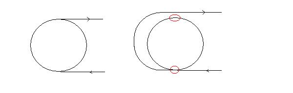

Ja. Een paar rechte stukjes ertussen en minder stijging. Hij stijgt nu naar plm. +10cm om een bocht van 540 graden te kunnen maken. Ik zorg nu dat na 360 graden de baan vlak gaat lopen.
Zie ook de tekening. Mogelijk komen er bij de rode rondjes ook nog rechte stukjes tussen om het stijgingspercentage wat te drukken, maar de ruimte daarvoor is erg beperkt. Maar het probleem zit vooral in de bovenste helft van de spiraal (nadat je al 6,5cm bent gestegen en 360 graden rond bent), en die gaat nu gewoon vlak lopen.
- spiraal.JPG (8.03 KiB) 4679 keer bekeken

Steven,
Maak um zo ruim mogelijk!
Dus alles wat je aan rechte stukken erin kunt zetten: doen.
Ik hou je in de gaten

Ja dat is zeker het plan. Alleen is het op dit punt wat krap, aan de ene kant zit een ander spoor en aan de andere kant het station. Plus het bergje waar deze lus op ligt moet er ook nog een beetje geloofwaardig uitzien. Maar het komt goed (uiteindelijk).

De kleine klimspiraal is aangepast, zoals eerder hier is besproken. Hij klimt nu minder hoog en er zijn wat rechte stukjes ingezet. Treinen hadden vooral moeite met het laatste stuk. Na 1 omwenteling gaat het spoor nu horizontaal lopen.
