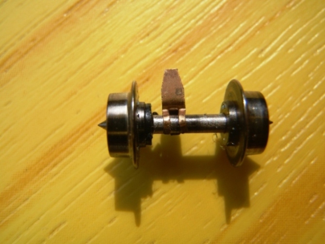

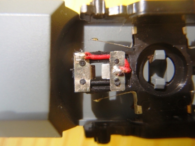

Ik heb 'even' een stuurstand gesloopt bij mijn vriend en wat foto's gemaakt. Het principe is een koperen lipje dat door WRIJVING om de as tegen twee verschillende contacten aan komt bij het vooruit en achteruit rijden. Daarna zit er een stukje (dubbelzijdige) print met wat spul (gelijkrichters, condensators, transistors en weerstanden) die de aansturing naar het verlichtingsprintje verzorgt. Daar plaatjes veel meer zeggen dan dit vage gepraat even wat fotootjes.
Johan
Johan
- Koperen lipje=schakelaar met wrijving beweegbaar om as

- Kontacten waar koper lipje tegenaan komt (as verwijderd)
- 20110810_964.jpg (117.99 KiB) 3631 keer bekeken

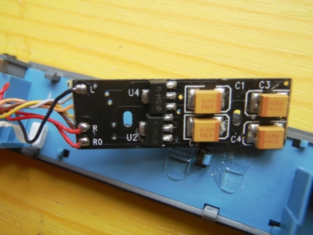

- Onderzijde printje
- 20110810_966.jpg (123.01 KiB) 3631 keer bekeken
- Bovenzijde printje
- 20110810_968.jpg (118.37 KiB) 3631 keer bekeken
