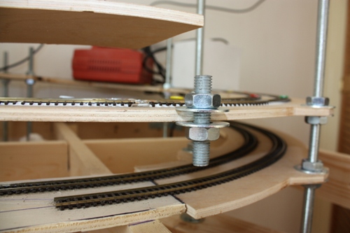

Ik heb de helix op dezelfde wijze gemaakt, als oplossing heb een dun strookje afvalhout onder de verbinding van de lagen gelijmd of waar dat niet ging ivm vrije ruimte (opletten voor de opstaande panto`s) tussen de twee/drie sporen ingelijmd.
Re: constructie helix volgens de methode "Rob Fongers"
Hmm.. goede tips.
Zelf heb ik het in mijn eigenwijzigheid anders gedaan.
Geen op maat gezaagde trapeziums (trapezia?), maar op maat gezaagde cirkeldelen (mijn helix is rond) uit triplex (3,5 mm).
Kwart cirkels. Naderhand "baksteensgewijs" op elkaar gelijmd, geeft een dikte van 7 mm.
Mijn helix bestaat uit 2,5 cirkel met een straal van 45 cm om een hoogte van 16 cm te overbruggen.
Met draadeinden van 6mm aan elkaar verbonden om de spiraal hoogte te geven.
Het voordeel van draadeinden is, dat het geheel naderhand nog kunt afstellen (was bij mij redelijk noodzakelijk door rekenfouten in den beginne).
Zelf ben ik niet zo'n fan van MDF, want dat zakt nogal door als je niet voldoende steunpunten hebt.
Maar ook voor triplex of multiplex is iets te zeggen, waar vindt je tegenwoordig nog kwalitatief goede plex voor een redelijke prijs? In de bouwmarkten niet meer hoor.
Ach, en zo is een ieder bezig.
Groet
Ton

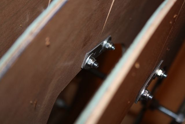

Ha,
heb zelf de verschillende ringen aan elkaar gemaakt met een metalen verbindingsstripje. Deze heb ik bij de Hornbach vandaan.
Hier zitten al gaten in. Verder vind ik het mooiste om met verzonken schroeven te werken. Niet vergeten om de ringetjes en moertjes erbij te kopen.
Zie ook de bijlage.
Spoorfreak.
Zie ook de bijlage.
Spoorfreak.
- Bevestiging ringen1.jpg (39.43 KiB) 3208 keer bekeken

Hoi Rob,
Ik heb de helix gemaakt van Triplex met draadeinden. Door met de moeren te spelen kan je de lagen gelijk krijgen. Vervolgens heb ik van een klein stukje draadeind twee klemmen gemaakt. Een stukje afval van ongeveer 5 cm met aan beide zijden een ring en een moer. De twee lagen tegen elkaar zetten met houtlijm en de uiteinden voorzien van zo'n klem en dan aandraaien (met de hand).
Ik heb er zo een en eentje van 4 lagen.
Ze zitten er nu al ruim een jaar en tot op heden nog geen verbinding los gegaan
Wel een tip voor het leggen van de rails als je met peco werkt: Ik heb ze met verdunde houtlijm gefixeerd en de verbindingen gesoldeerd. Besteed veel tijd aan de verbindingen (goede lassen) en wees niet te zuinig met houtlijm (niet teveel verdunnen).
Omdat de peco rails uitzet heb ik onlangs een paar lassen moeten repareren. I.c.m. te weinig lijm op die plekken gaat de rails los en reparatie in een helix is in onze schaal een klusje waar je het warm van krijgt
En het word er niet mooier van
Succes
Succes
