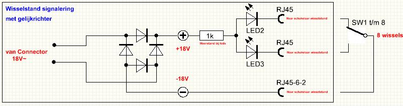

Zelf heb ik er voor gekozen om de 18v wisselspanning gelijk te richten.
Hiervoor het ik 4 diodes 1N4001 nodig en kan er voldoende leds op aan sluiten.
Hiermee spaar ik, vanaf het 5e wissel, voor elk wissel 1 diode uit.
Het is maar waar je voor kiest.
Groet
Ton
P.S. in totaal heb ik 26 wissels
Leds Wisselstand.jpg (36.69 KiB) 2436 keer bekeken
