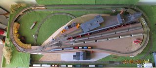

heb een baantje van 150x65,ben ook kleiner en kleiner moeten gaan vanwege de kleinkinderen.(de kromme boog op het "middenplein" is gewoon een opstelspoor voor de fotos!
Digitaal makkelijk 2 locs!groetjes Frank.

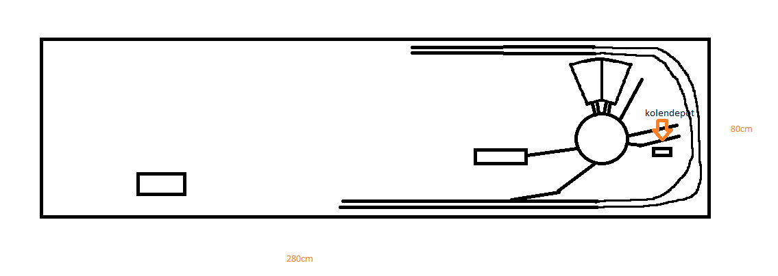

Ik heb ondertussen een tafel gemaakt van 280 bij 80 en ik heb een aantal dingen die al op zen plaats zijn.
De rest van het plan is me echt een raadsel, ik kom er niet uit.
Ik zou een beetje van ovaaltje rijden willen afsteppen.
Iemand een idee?

Tom,
Idee 2 van 20 okt spreekt mij meer aan, dan idee 1,
en wat betreft eenvoudig rondjes rijden, probeer eens in diagonalen te denken.
Modelbanen zijn net vrouwen hoor, nooit te rechtlijnig mee omgaan want dan word het te snel eentonig.
Die 280x80 moet zeker iets leuk van te maken zijn, ik zal 1 deze dagen eens kijken of ik wat ideetjes neer kan krabbelen.
Al zou het dan wel makkelijk zijn als je ff korte opsomming geeft van wat er allemaal op jouw baan moet komen, naast de inm bekende
draaischijf.

Wel ik zou nog graag wat rangeermogelijkheden hebben aan industrie.
Ik heb een houtfabriek en een fabriek waar ik staal of schroot ga verwerken.
Allicht zal er nog wel iets klein bijkomen :-)
Ik wil ook een kleine dorpskern aan de linkerkant van de tafel.
Ik heb een klein dorpsstationnetje dus volgens mij zijn meer dan 2 sporen daar niet nodig.
Graag zou ik ook één van de eerste diesellocs ooit laten rijden en ik heb dus ook een tankstel voor diesellocs.
Graag zou ik dus 2 trajecten hebben waar ik dan bv 2 treinen op kan laten rondrijden evt in tegengestelde richting dat is mooi en een beetje rangeermogelijkheden aan industrie en dan het draaischijf kolendepot concept.
Ondertussen ben ik al wel veel aan het puzzelen geweest met sporten maar nog niet echt iets naar men zin gevonden.

Ik zou ook opteren om het centrale station over de hele diagonaal uit te leggen, en de uiteinden via een bocht terug onder het station doorleggen (een 8-vorm). De ruimte achter het station zou ik gebruiken om het dorp vorm te geven, als decor en overgang nar de achtergrond toe. De ruimte vóór het station dient dan voor de aansluiting van de lokale nijverheden. Persoonlijk zou ik het enkelsporig houden (voor de rust en de ruimte), maar dubbelspoor kan natuurlijk ook. Het ondergrondse deel kan als klein schaduwstation uitgewerkt worden, met 4 tot 6 opstelsporen. Dat maakt het treinverkeer plots een stuk boeiender.
Mij lijkt dit een heel leuk project te kunnen worden.

Ik heb snel een baanplan in elkaar geboxt als voorbeeld. Het is te strak, steriel en fantasieloos, maar het princiepe lijkt me wel duidelijk. Wel de hellingen in bedwang houden! Niet meer dan 2,5% als het kan.

Idd mijn idee een diagonale lijn gebruiken, dus prima insteek op deze manier van Michiel.
Vraagje nog, wil je er uitsluitend een dorps station op kwijt, of is het de bedoeling dat er 2 stations op jouw baan komen, naast de nodige industrie en locdepot.
Met 1 station, een locdepot en de nodige industrie sporen denk ik persoonlijk dat het al aardig vol gaat worden.
Juist door dat locdepot met draaischijf, want eigenlijk kun je z`n draaischijf (naar mijn persoonlijke mening hoor)
op de meeste modelspoorbanen maar op 3 manieren inzetten (dit allemaal, met in het achterhoofd, de beperkte ruimte, die 99% van de thuisbouwers
nu eenmaal hebben.)
A: op een baan die als hoofdthema, het locdepot heeft, zodat dat depot de meeste ruimte mag in nemen en echt gedetaileerd tot zijn recht kan komen.
B: Als een vervallen geheel, ergens in een hoekje van veelal voormalige sporen (eventueel zelfs zonder nog rijdbare aansluiting op het hoofdspoor).
C: Als een history`s verantwoord item bij een museum spoorweg bedrijf.
Om op deze afmeting die jij tot beschikking hebt toch nog enigsinds die draaischijf tot zijn recht te laten komen, zou ik willen adviseren, om voor 1 station te gaan.

Bedankt michiel, op die manier was ik nooit zelf opgekomen! Dit is zeker de moeite om over na te denken!
Om nog even verder te antwoorden, ik gebruik flm sporen met bedding.
Ik heb ook wel enkele roco flexibels zonder bedding om evt ergens weg te werken.
Ik denk dat 1 station genoeg is, voor men vorige tafel had ik bahnhoff maar die heb ik aan de kant gezet
Voor een klein station best schattig zo klein maar kan even niet op de naam komen.
Gisteren heb ik ook men eerste stomer gekocht.
Fotos volgen snel . Hier kan ik echt al wat mee.
