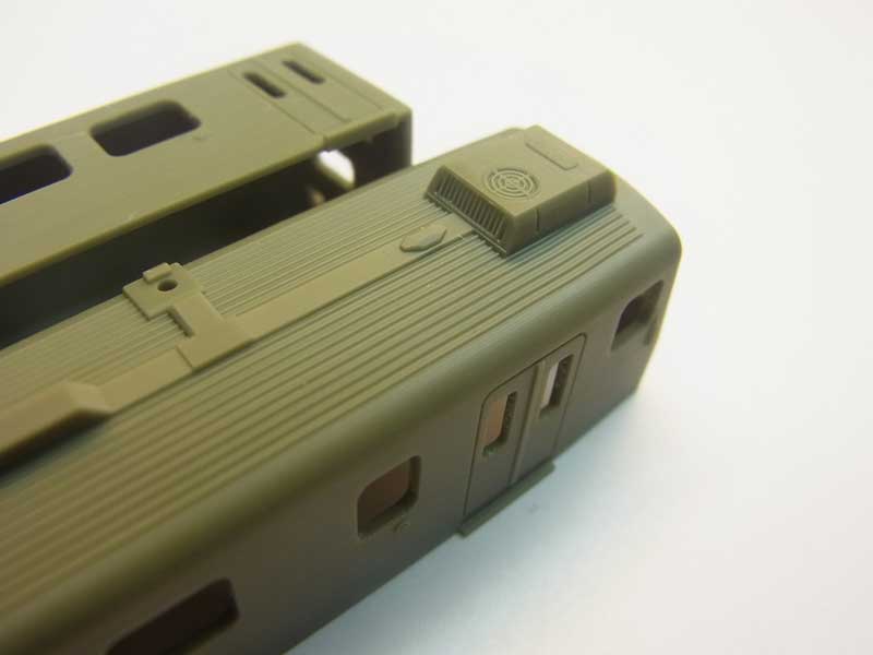

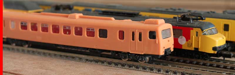

Hallo Allemaal,
Ik had al eens een Wadloper DH1 gemaakt, maar deze keer gaan we een stap verder.
De DH2 die nu gemaakt is past op de onderstellen van de Fleischmann Wadloper.
De ramen , lampen en bakovergangen kunnen worden overgezet.
Het eerste prototype
Er is 1 maar bij.
Dit model zal alleen beschikbaar komen in de VDM uitvoering. Dit heeft alles te maken met de minimale dikte's die Shapeways vereist. In de Fud uitvoering zou nog kunnen maar ik vindt het risico van breuk te groot.
Daar komt bij dat Fud duurder is dan de VDM uitvoering.
Jullie zijn weer op de hoogte.
Groeten Frits

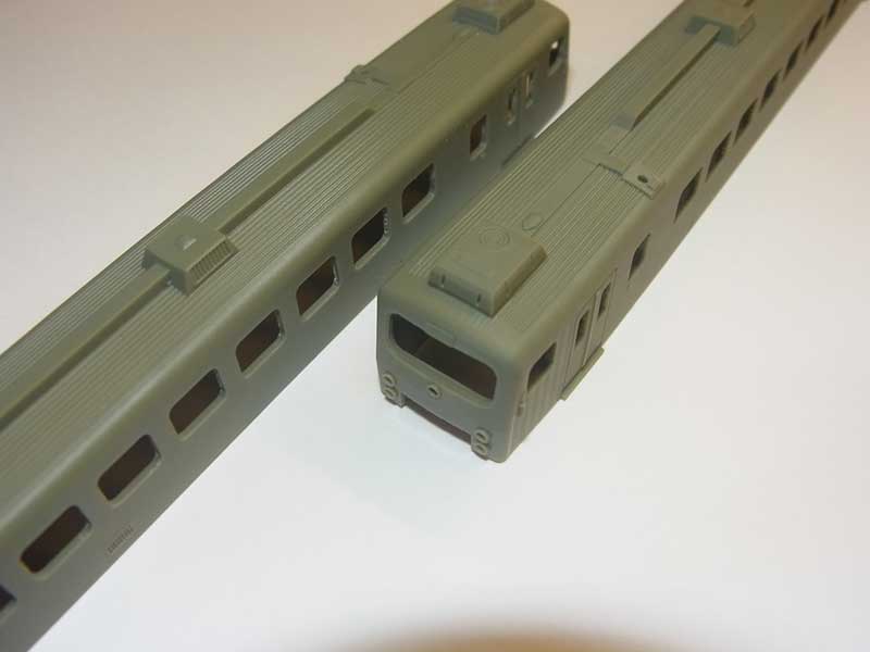

Bericht door frits »
Hallo Allemaal,
Ik wil jullie even op de hoogte brengen van nieuw materiaal in de 3d print techniek.
Laat de foto's maar spreken lijkt me.
De randjes die je nog kunt zien is van de support. Even schuren en het is weg.
Dit is dus een Wadloper in N
De letter W die je hier ziet is ongeveer 2.7 mm hoog en 2.5 mm breed, om maar iets aan te geven.
Volgend jaar komt dit materiaal beschikbaar. Morgen of overmorgen heb ik het eerste proefmodel in huis.
Groeten Frits

@Evo
Welke techniek hier achter zit durf ik niet te zeggen, en het materiaal is kunststof, maar dat is ook een ruim begrip.
@Thrilly
Over de kosten is nog niets bekend. Ik kreeg het model van de leverancier om jullie 3d tekenaars aan te moedigen om niet te besparen op details. De toekomst staat voor de deur en het gaat nog beter worden is mij verzekerd.
Het model is dan ook nog niet beschikbaar in dit nieuwe materiaal.
De kosten zullen in de buurt van Fud komen te liggen en in de toekomst zal verwacht ik het alleen maar goedkoper worden.
Volgend jaar beloofd het voor de 3d tekenaars onder ons een goed jaar te worden.
@Bouwe,
Nee nu helemaal niet meer, want helaas kan ik morgen niet naar Houten maar Bouwe heeft 1 van de 2 kapjes, om het jullie te laten zien.
Dus om 11 uur, heb ik begrepen dat jullie om de tafel zitten.
Wat ik ook nog moet vermelden is dat dit materiaal geen primer meer nodig heeft.
Schoon maken met alcohol en daarna de eerste laag er over. Indien nodig kan er nog geschuurd worden.
Wat ik zelf nog wil melden is dat het minder kwetsbaar is als Fud. Bij Fud ben ik bang dat het breekt, wat het ook doet.
Dit wil niet zeggen dat dit niet kapot kan.
Ik ben reuze benieuwd naar jullie oordeel.
Groeten Frits

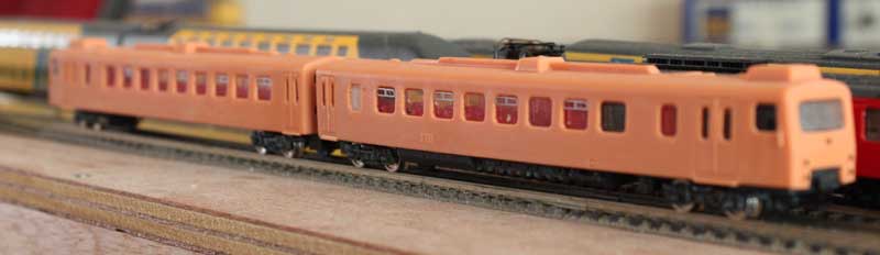

Robert_N-Nm
Berichten: 2190
Locatie: Reading (UK)
Re: Wadloper DH2 in N
Bericht door Robert_N-Nm »
Zoals Rob al opmerkte, het is niet rood, oranje of zilverkleurig genoeg. Maar wat een enorm verschil tussen het oude en nieuwe materiaal. Heel leuk om te zien. De grote fabrikanten moeten nog op gaan passen.
