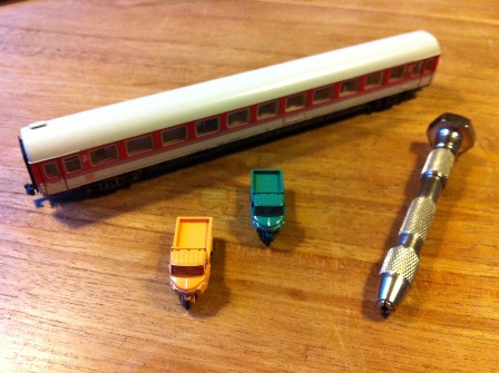

Boortje vandaag gekocht, nu nog het lef vinden om te boren in de kappen....
- foto.jpg (68.12 KiB) 2624 keer bekeken
Re: Kleine gaatjes boren in locomotiefkap t.b.v. verlichting
Hey Martin,
Ik wacht het graag af hoe of dit projectje gaat lukken.
Nog wel ff een vraag, die 3wieler pickup`s, heb je daar wat meer info over?
merk, verkrijgbaarheid enz?
Tomytec. 2 stuks voor 6,95. Niet echt goedkoop, maar oh zo schattig.
TomyTec - 1/150 Scale - The Car Collection Vol.9 (Box of 12): http://www.1999.co.jp/eng/10102669
Heb ze uit Heerenveen gehaald.
