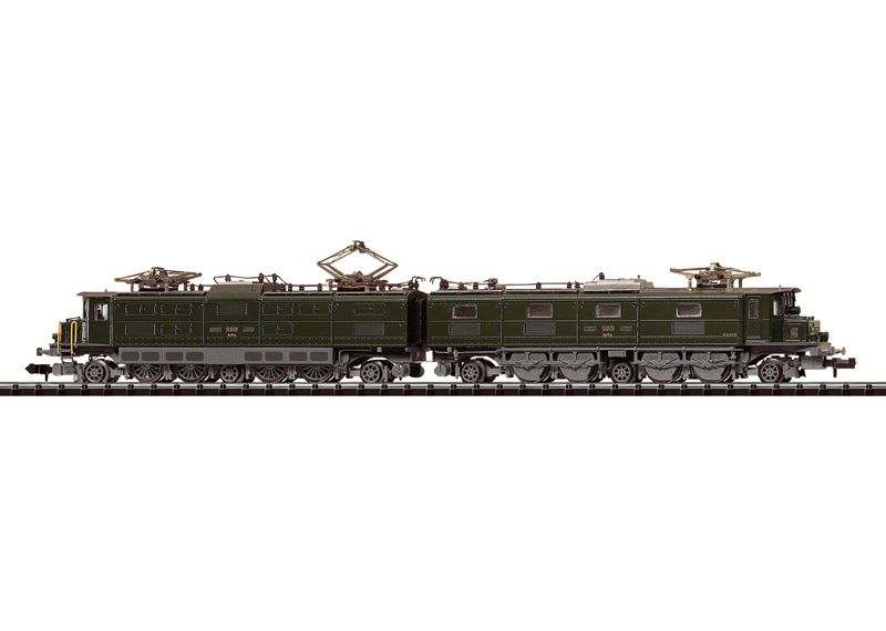

De Ae 8/14 van de SBB (Minitrix 12426) kan denk ik ook wel aardig wat trekken. Twee motoren, 8 assen aangedreven.
Vind 't wel een ruige loc.
Wim
