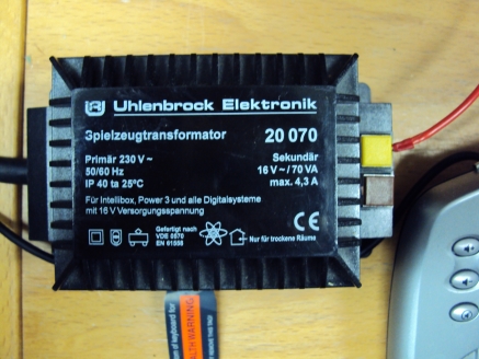

Hi,
Niet te moeilijk doen.
Om een intellibox van voeding te voorzien kun je gewoon een trafo van Uhlenbrock kopen met de onderstaande specificaties, of een andere merk trafo met ongeveer dezelfde specificaties.
Zie ook de foto van de Uhlenbrock 20070 Trafo
Transformator 70 VA Art.-Nr. 20070:
Universaltrafo für alle Digitalsysteme, zum Anschluss von Intellibox und Power 3.
Der Transformator hat eine Ausgangsspannung von 16 V. bei maximal 4,3 A. Der Anschluß erfolgt über 2 Schnelldruckklemmen auf der Niederspannungsseite.

- Uhlenbrock Trafo.jpg (124.31 KiB) 2933 keer bekeken
