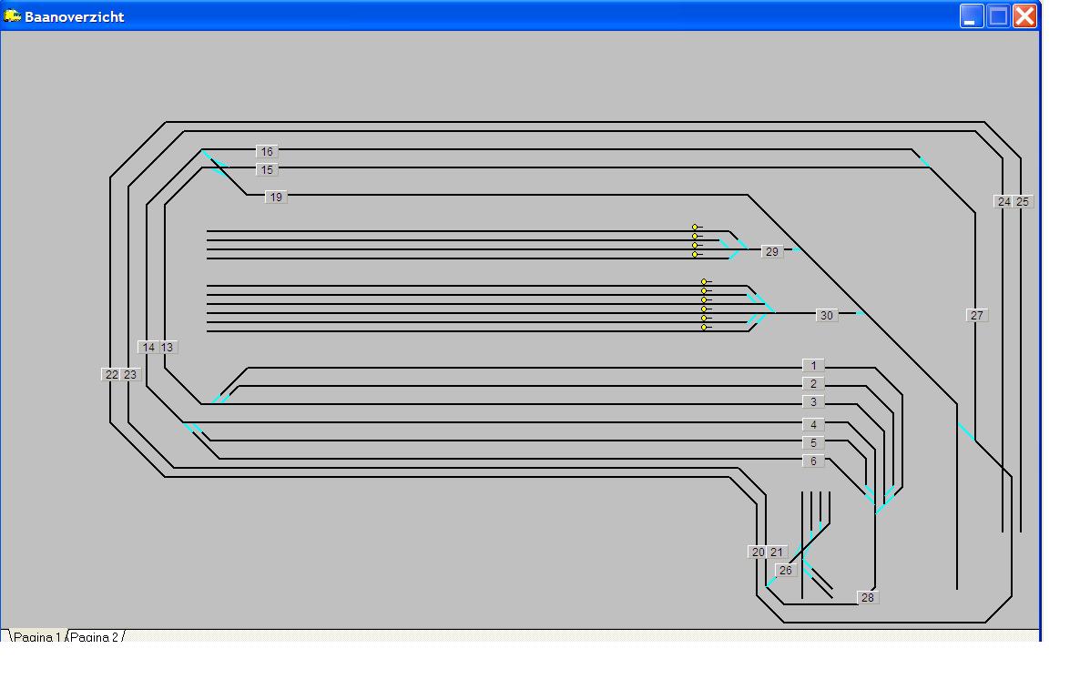

Re: Lijst met benodigde voor aansturing via koploper
Hallo Allen.
Bedankt voor jullie reactie,s.
Heb hier mijn schaduw station even bij gevoegd zoals ik al in koploper heb getekend.
Ik hoop dat ik het zo goed heb gedaan en bij de dingen die ik onjuist heb gedaan hoor ik graag de reactie,s.
Mvg Willem
Mvg Willem
- mijn baan.JPG (90.94 KiB) 3577 keer bekeken
Willem, als ik me niet vergis heb je nu voor iedere spoorsectie een apart blok gemaakt in koploper. Dit is niet helemaal de bedoeling: het indelen van je baan in blokken gaat op dezelfde manier als je misschien vroeger van analoog en van grootbedrijf gewend bent: ieder opstelspoor en ieder stuk rails tussen 2 wisselstraten is een blok. zo'n blok kan meerdere secties bevatten: in het geval van een opstelblok of stopblok om er voor te zorgen dat de trein op de juiste plek stopt.
Bijv. de blokken 13 en 14 in je tekening zijn goed. Dit zijn stukken spoor tussen 2 wisselstraten, dat is dus een blok (en de trein hoeft er niet te stoppen, dus 1 sectie is genoeg). Bijv. de blokken 1 en 7 is niet goed: dit is een opstelspoor, dus 1 blok, met 2 secties.
wat ik je wel kan aanraden is om voordat je begint met het zagen in je baan, om eerst een klein testbaantje te maken, bijv. een ovaal met een inhaalspoor, en proberen om die te automatiseren. Je zal merken dat dat lastiger is dan het lijkt, en je zult vast wel wat fouten maken, maar het voordeel is dat je die fouten daarna niet meer op je grote baan maakt, en dat scheelt een hoop tijd, moeite en eventueel ook geld.
Nou, als een blok heel lang wordt deel ik hem toch echt op in meerdere blokken. Ik heb bijv. een blok van een meter of 9, die is dus in 4 blokken gehakt. Ook in helixen of bij opstelsporen in schaduwstations etc kan het aantrekkelijk zijn, om meer treinen kwijt te kunnen.
Vooral de lengte van een blok is voor mij bepalend en niet hoe hij in de baan zit.

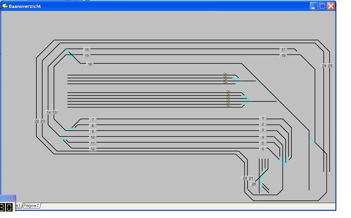

Zo meteen maar even wat gewijzigd in koploper nu de baan nog
Hopelijk wordt het zo beter de blokken
- wijzigingen mijn baan.JPG (87.35 KiB) 3523 keer bekeken
Gaan er ook echt treinen stoppen in (bijvoorbeeld) 13, 14 of zijn dat baanvakken waar nooit een trein stopt? Dan zou je dat soort vakken allemaal kunnen laten vervallen m.i.
Hoi Martin.
Dat weet ik nog niet.
Misschien wel als de andere sporen bezet zijn maar dat zien we tct wel eerst alles maar eens rijdend zien te krijgen loop tegen een hoop nieuwe dingen aan.
Mvg Willem
Mvg Willem
