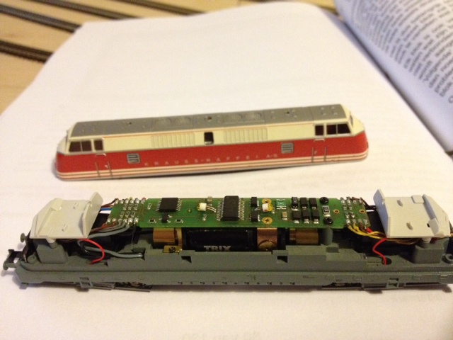

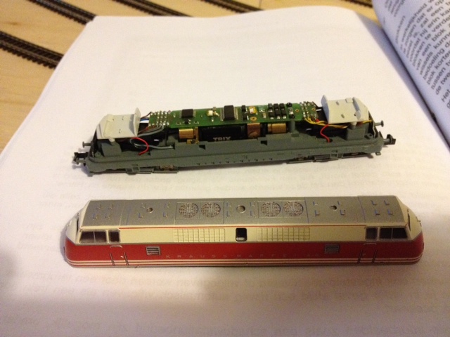

haai
ik heb met de kerst een nieuwe loc gekocht en meteen in de 1e week viel mij op als de loc een paar minuten had gelopen dat hij stopte met rijden de rest bleef wel werken geluid en licht.
als de loc dan een paar minuten had stil gestaan deed hij het weer een paar minuten.
hij is toen bij 3 maanden weg geweest voor reperatie en heb hem nu net weer terug gekregen maar het probleem blijft.
en de andere loc die ik heb heeft nergens last van dus aan de baan zou het niet moeten liggen.
wat kan ik er nu aan doen om dit probleem op te lossen want weer 3 maanden weg heb ik niet echt zin in.

Re: loc loopt warm
Hoi Marc.
Ik denk/vrees/vermoed dat jouw probleem vergelijkbaar is met dat van " mijn NS 1855 doet raar! ",
Zie aldaar voor mijn bericht inzake het overbruggen van een klein stukje electronica.
Re: loc loopt warm
Ik zou hem wel terugbrengen, want wat ie doet mag natuurlijk nooit.
De thermische beveiliging zit er niet voor niets ingebouwd.
(ik neem even aan dat die er inderdaad in zit)
Misschien is de motor wel niet helemaal goed, of zit er ergens
wrijving in de aandrijving....
Collin
Collin

Re: loc loopt warm
ja de loc is in duitslands gekocht en ook daar naar trix geweest dus hij is niet hier in nederland geweest
Re: loc loopt warm
Laat de loc is rijden zonder kap,dan kan de warmte weg.
Als het stoppen niet meer voorkomt ,dan is oververhitting het probleem.

Re: loc loopt warm
Dan misschien toch eens dit probleem in een vraag voorleggen aan keuterman,
ondanks dat de loc in duitsland gekocht is, als er een probleem mee is die vaker bij dit type loc voorkomt,
zullen ze er daar vast wel wat van af weten.
Niet geschoten is altijd mis toch?
Onderwerp starter - Berichten: 20
- Lid geworden op: 30 okt 2011 19:15
- Locatie: guttecoven
Re: loc loopt warm
ik had hun gemaild maar aangezien deze loc in duitsland is gekocht kunnen zij me niet helpen in de garantie.
wel tegen betaling natuurlijk dan mag ik hem opsturen en moet ik onderzoek kosten betalen.
dus ik denk dat ik hem maar weer eens naar duitsland breng want betalen voor garantie van een loc die net 5 dagen heeft gelopen zie ik niet helemaal zitten.
