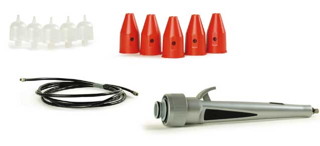

Wie heeft er ervaring met een Herpa airbrush set "Plug and Spray"?
Ik wil graag wat loc's en rijtuigen (over)spuiten en dit lijkt me een leuk setje om wat mee te proberen.

Mijn eerste indruk: doe het niet. Er zit geen compressor bij, de naalduitslag is niet te veranderen en het is een single action spuit. Oh ja, en losse nozzels kosten € 15,96 die je steeds "mag" vervangen....
Je moet dus door wijzigen van luchtdruk je nevel regelen.... sterkte....
