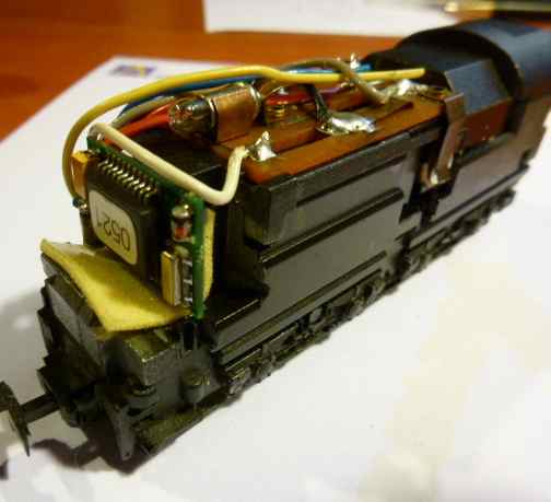

Vandaag heb ik deze roco v188 gekocht.
Net zoals in het echt heeft deze dubbel-loc 2 motoren.
Mijn vraag: Waarom?
De motoren zijn mechanisch gekoppeld met een cardan-asje.
Mijn plan: van een deel de motor eruit en ook de aandrijving
zodat deze soepel meeloopt als een dummy. Wel de verlichting
er in laten. Waarschijnlijk heeft 1 deel onvoldoende trekkracht
dus de as met slipbandjes verhuis ik dan mee naar het deel
met de motor (dan zijn er daar 4 wielen met bandjes).
Als dit allemaal lekker werkt is het digitaliseren ook makkelijker.
Maar ik ben vast niet de eerste die deze gedachten heeft.
Zijn er ervaringen met deze loc op dit forum?

Ik heb het zelf ook gedaan..
Dit omdat deze digitaal moest worden.
Dus 1 motor er uit, daar de decoder geplaatst.
3 draden tussen de 2 units gezet voor de motor en de verlichting.
en 2 dunne draadjes om de stroomafname te garanderen.
of ik de 2 asjes met asb over gezet heb weet ik niet uit mn hoofd.
ding rijdt echt als een zonnetje en heeft meer als voldoende trekkracht.
Moet er wel bij zeggen dat hij nog geen 1 rij-uur er op heeft zitten dus
lange termijn kan ik niks over melden.

Nou,
Zo gezegd, zo gedaan. Het rijdt gewoon best goed zo.
Ik heb wel mn twijfels over de functionaliteit van het
printje die de 2 delen koppelt met stroomdoorvoer.
Op mn testovaaltje dat brandschoon is, is er af en toe
een hapering te zien.
Dus de stroomafname ga ik verbeteren door gewoon
draden te gebruiken ipv die print.
Dus nu heb ik een motor en een stel tandwielen op reserve!

Re: Roco V188 dieselloc
Collin,
Ik heb de V188 nu 6 jaar in gebruik. Het rijdt digitaal en elke eenheid heeft zijn eigen decoder, een oude LENZ type. De verlichting werkt ook ,zij het in een richting. Door deze constructie is de trekkracht maximaal. De elektrische koppeling blijft behouden en garandeert een uitstekende stroomopname.
Daar de decoders een lastregeling kennen moest ik de as tussen de motoren verwijderen.
Blijft de as zitten dan gaan de decoders door de EMK correctie van de lastregeling elkaar bevechten. Gevolg motor en decoders worden dan zeer warm in korte tijd.
De V188 vreet ASB's. Een keer in de drie jaar gaan er nieuwe bandjes op. Dit komt door de kleine verschillen in snelheid tussen de beide eenheden.
Ik heb ook geëxperimenteerd met het uitzetten van de lastregeling van de decoders. De V188 rijdt dan minder mooi en de verschillen per eenheid worden dan nog groter.
Je kunt het symmetrisch rijgedrag van de beide eenheden goed beoordelen en inregelen door de beide eenheden los te koppelen en achter elkaar te laten rijden.

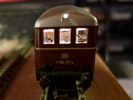

mvrgr,
- P1010216.jpg (21.32 KiB) 4824 keer bekeken
- P1010219.jpg (12 KiB) 4824 keer bekeken

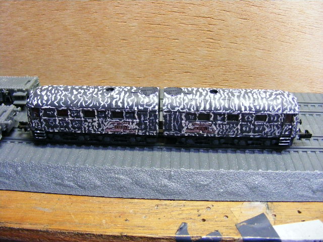

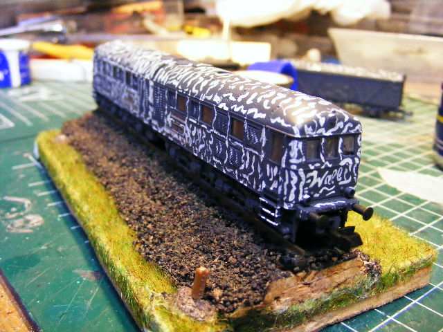

En dan natuurlijk een V188 in het grijs.
Gr Rein
Gr Rein
- DSCF4730.JPG (100.37 KiB) 3664 keer bekeken
- DSCF4733.JPG (103.9 KiB) 3664 keer bekeken
