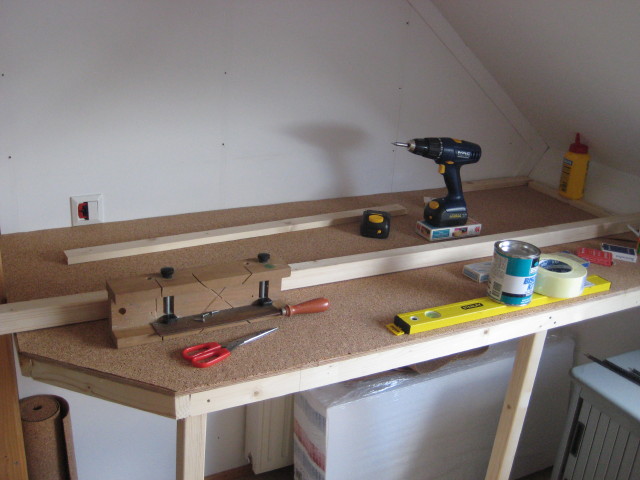

Na de maak van een tafel van 1,8 x 0,8 mtr, netjes vlak het kurk erop geplakt.

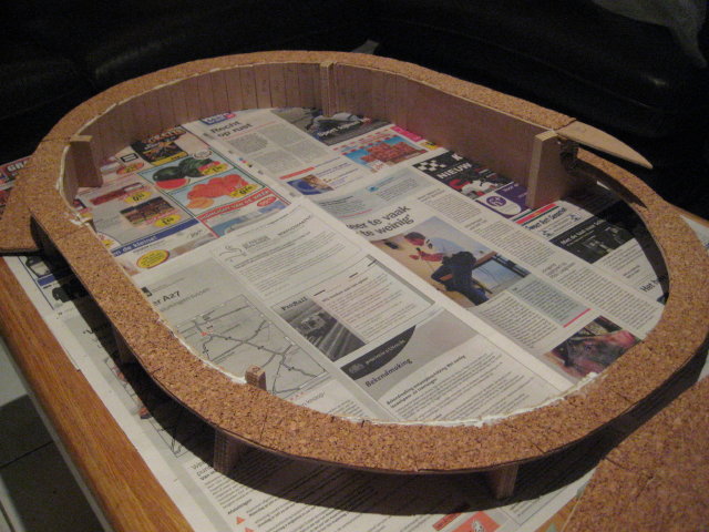

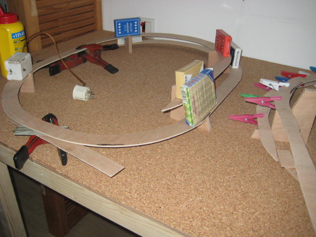

Vandaag nog even geknutseld aan de helix voor de Oostenrijkse berg: Nu alles even laten drogen en dan weer verder.

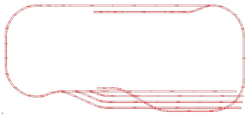

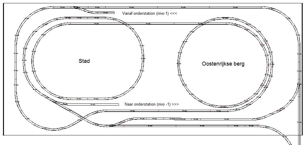

Even het banenplan laten zien:
Nivo 0:
Nivo -1:
Zoals je ziet ga ik door de bovenplaat (nivo O) naar schaduwstation en aan de bovenkant kom ik via de bovenplaat weer boven.
Wordt nog een hele knutsel omdat je maar 3 cm mag stijgen/dalen per meter. Maar dat komt goed.

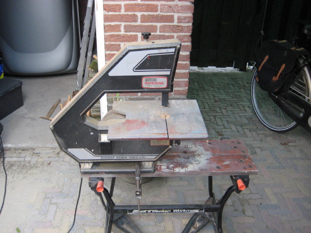

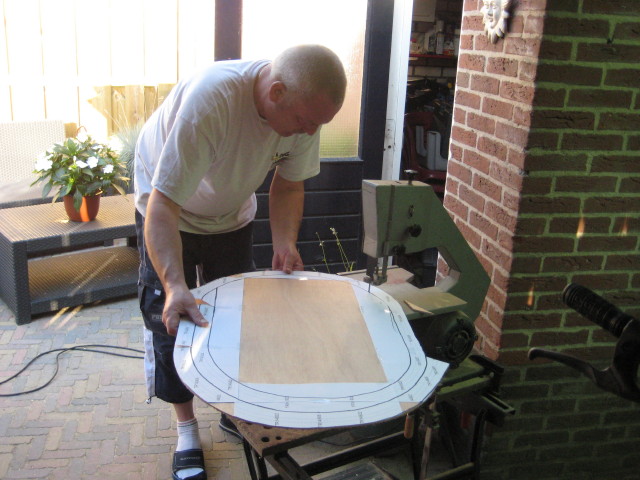

Tevens vermeldingswaard:
Deze machine is super handig voor het zaagwerk, Tot een volgende update.

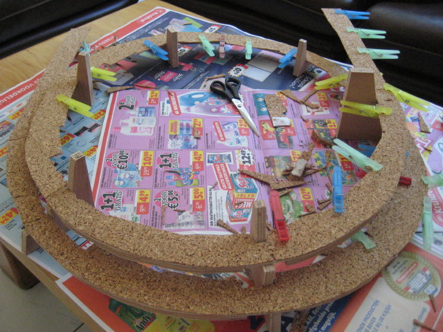

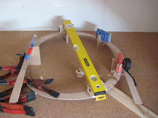

Vanmiddag en avond de andere helix gezaagd en gelijmd.
Nu lekker laten drogen (de Lijm) en dan stevig maken met latjes onder de triplex.
Bij de eerste helix had ik dat al gedaan.

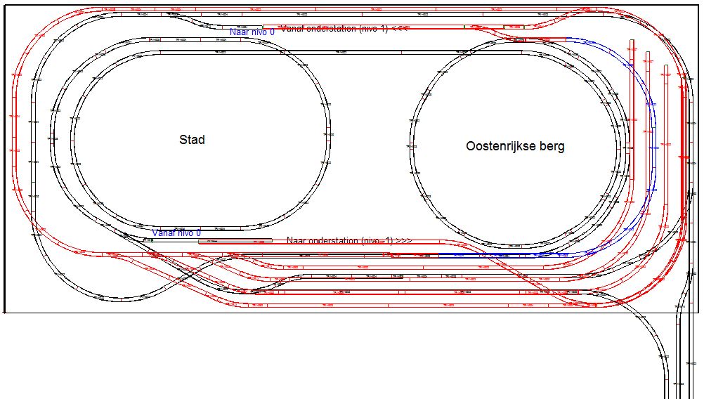

Zo te zien heb je rechtsonder nog de optie open gelaten om uit te breiden ?!

Klopt helemaaljeepney schreef:Zo te zien heb je rechtsonder nog de optie open gelaten om uit te breiden ?!

Hallo Wim.
Een leuke baan en een verrassend sporenplan. Ook het thema spreekt mij wel aan.
Maar hoe keer je terug naar het kop/wachtstation?
Omdat spoor N 2-rail gelijkstroom is, adviseer ik je de aansluiting voor de toekomstige uitbreiding nu al dubbelsporig te maken.

Hallo Rob,
ik had die fout gisteren ook al gezien, dus een extra spoor aangelegd om weer boven te komen.
Thnx voor het meedenken.
"adviseer ik je de aansluiting voor de toekomstige uitbreiding nu al dubbelsporig te maken"
hier kan ik wel een beetje uitleg over gebruiken want, ik begrijp nu niet wat je daarmee bedoeld.
Zeg maar: beginners aanloopdingesten

Hallo Wim.
Uit je tekening kan ik niet afleiden of het "aanhangsel" rechts onderin als enkel- of dubbelspoor is bedoeld. Ik adviseer je, aannemende dat je analoog gaat rijden, dubbelspoor omdat je bij een enkelsporige verbinding steeds, afhankelijk van de gewenste rijrichting, de polariteit van de beide spoorstaven moet aanpassen. Bij een dubbelsporig traject is dat niet nodig.

Ah okee, die uitbreiding wordt dubbelsporig uitgevoerd.
Mischien wel 3 sporen.

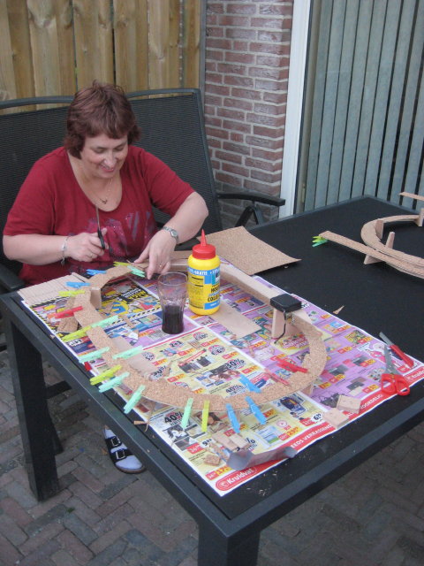

Vanmiddag de eerste helix van kurk voorzien.
Vanavond de 2e helix (kleintje hoor) van kurk voorzien.
Alles maar weer even laten drogen.

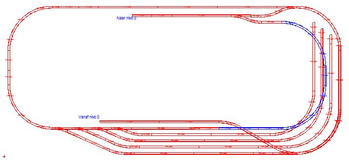

Even een update van het banenplan,
Zolderspoor:
Wellicht is dit de toekomst!
En voor alle duidelijkheid (ehum) het totaal beeld, inclusief de extra blauwe lijn voor naar Nivo 0:
Zwart is de zichtbaan Nivo 0, rood het onderstation Nivo -1 en blauw het extra lijntje voor naar boven.

Vandaag de binnenkant dicht gemaakt van de dorpshelix.
Uiteraard hebben we rekening gehouden met een tunneltje!
en 1 vanaf de andere zijde,
En nu maar weer drogen...
