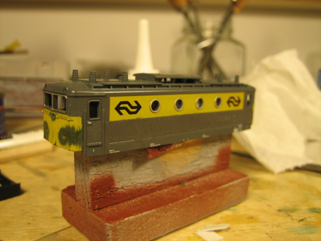

De dakopbouw heb ik ook nog verwijderd, die krijgt straks een lichtere tint grijs. Van de handreling langs het front van de loc heb ik het middenstuk verwijderd en op die plek met een 1mm boortje het A-sein geboord. De sluitseinen heb ik aan de beide zijden met een 0,5mm boortje met de hand voorzichtig uitgeboord.
Ook heb ik het rode keuzeschakelaartje (voeding bovenleiding of voeding via de rails) op het dak verwijderd, de beide symbooltjes op het dak heb ik afgestoken met een beiteltje. deze schakelaar heb ik toch niet meer nodig want mijn 1100 wordt toch digitaal. Het gat in het dak (waar het schakelaartje doorheen stak) heb ik dichtgemaakt met een paar stukjes styreen die ik dwars door het dak heb gestoken, gelijmd en naderhand vlak met het dak heb gemaakt.
Daarna heb ik de boel afgeplakt en de beide fronten opnieuw geel gespoten (ieder front wel zo'n 3x opnieuw gedaan, voordat ik het eindelijk naar wens had
) Oefening baart kunst, zeggen ze...
Ik spuit eigenlijk alleen de fronten, de zijkanten en een stukje van het dak opnieuw. Voor het geel van de de front gebruik ik Humbrol Matt 99, lijkt niet 100% op het geel van de zijkant, maar is close enough. Voor het grijs van de zijkant en het dak gebruik ik Revell Matt 78 en dat lijkt als twee druppels water op het Minitrix grijs, meevaller!
Fred
Fred

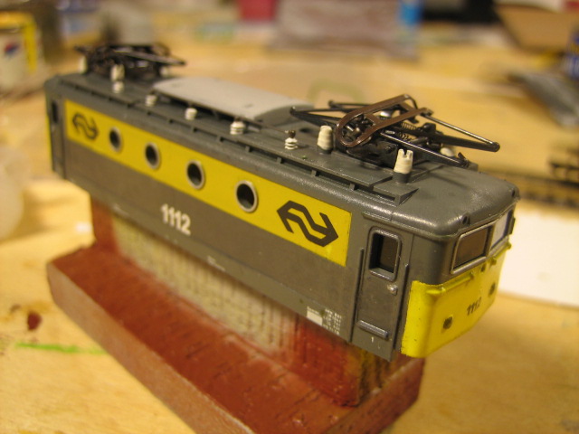

@Raymond: ik had zelf ook 3 geel-grijze 1100's staan, dus ik dacht ik kan best eens wat leuks doen met zo'n locje...
De dakopbouw heb ik primer grijs gespoten, een stuk lichter dan de rest van de kap. Hierdoor wordt het geheel qua kleurstelling ook visueel weer wat interessanter) Phildie transfers gewreven: eigenlijk heb ik alleen de witte 1112 aan de zijkanten en de zwarte 1112 aan de kopse zijden gebruikt, de rest van de opschriften van de Minitrix is gewoon bewaard gebleven. Daarna alles in de matte lak om de opschriften te beschermen.
De vormloze dikke bruine dakisolatoren heb ik ervanaf gesloopt en vervangen door gegoten isolatoren van Eichhorn
(http://eichhorn-modellbau.de/PRODUKTE/D ... _DR155.pdf) in combinatie met een 0,3mm staaldraadje. De Eichhorn isolatoren staan eigenlijk op een steeltje, maar omdat de gaten in de 1100 kap ruimer zijn dan de diameter van dat steeltje, zakt de Eichhorn isolator als het ware door het dak heen en blijft de isolator op een schotel hangen. Daarmee lijkt hij eigenlijk prima op de originele 1100 isolatoren die juist heel laag zijn (kan ook met 1500V, dat is bijna laagspanning
Alle isolatoren heb ik wit geverfd, gelijk aan de witte porceleinen uitvoering bij de NS. Om de handrelingen op het front wat meer relief te geven heb ik ze een beetje "geblackwashed" (geaccentueerd met sterk verdunde zwarte verf die in de naden trekt). Het voordeel hiervan is ook dat het hele prominente gele er een beetje af is.

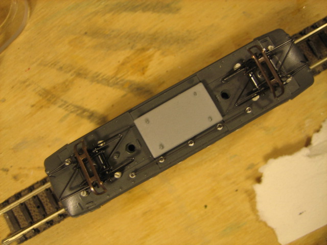

Op het onderste plaatje van het bovenaanzicht zie je geen gat voor de rode keuzeschakelaar meer (zat tussen het gat en de dakisolator rechtsboven), vakkundig weggewerkt! Je ziet ook (bijna) geen enkel verschil tussen het Revell Matt Grau en het Minitrix grijs terwijl alleen de direkte omgeving van gat is geairbrushed.
Voor de duidelijkheid: de 2 resterende gaten die je ziet zijn de gaten waarmee de kap aan het chassis wordt vastgeschroefd.
Ik ga de originele Minitrix ramen opnieuw gebruiken om te voorkomen dat het licht van het A-sein en van de sluitseinen naar buiten lekt.
Een leuke klus die veel voldoening geeft.
Fred
Fred
- IMG_1388.JPG (90.06 KiB) 7157 keer bekeken
- IMG_1391.JPG (89.32 KiB) 7157 keer bekeken
Alles komt goed!

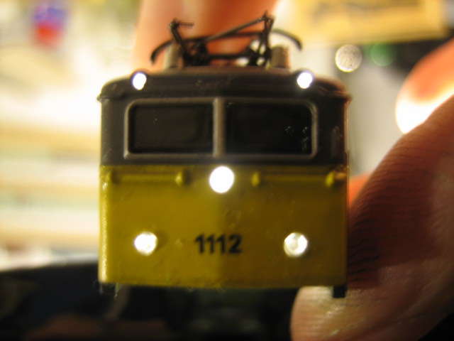

Voor de bestaande frontseinen heb ik de Minitrix lichtgeleider hergebruikt. Voor het nieuwe A-sein heb ik lichtgeleider van 1,0mm gebruikt en voor de beide opengeboorde sluitseinen lichtgeleider van 0,5mm. Als ik er dan een lampje achter houd (nog niet de echte geel-rode LED's, wisselend met de rijrichting), dan ziet dat er zo uit:
Overtuigend!
Fred
Overtuigend!
Fred
- IMG_1395.JPG (64.97 KiB) 7157 keer bekeken

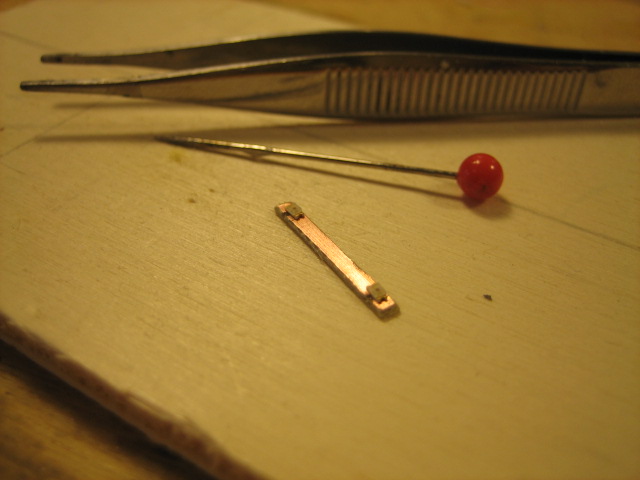

Re: 1127 ombouwen naar 1112: superen en digitaal maken

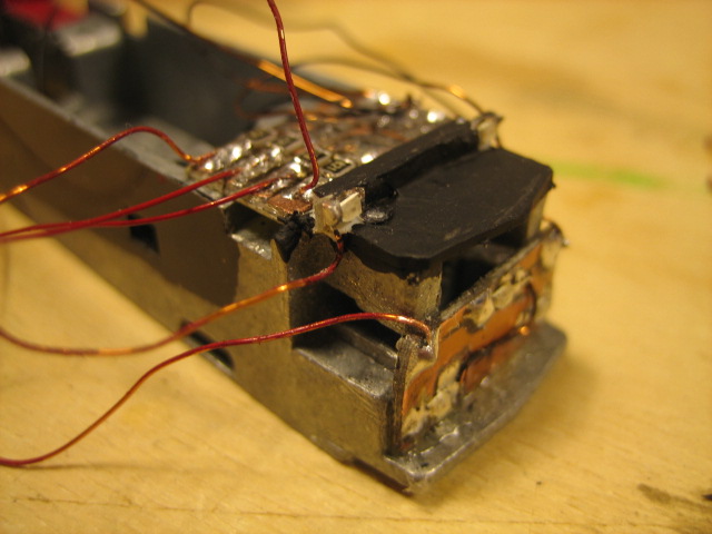

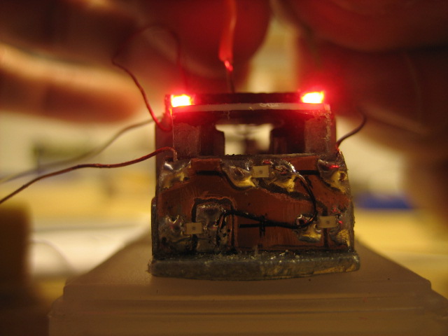

Voor de verlichting heb ik 2x2 printjes gemaakt. Hiervoor heb ik dunne epoxy printplaat van 0,5mm van de Conrad gebruikt. Stukjes printplaat op maat gesneden en dan aftekenen waar de LED's moeten komen te zitten. Printbanen heb ik daarna heel simpel gemaakt door met een klein freesje isolatiestroken te frezen in de koperlaag. Voor de verlichting gebruik ik gele en rode SMD LEDs, ook van de Conrad.
Dus eerst:
Dus eerst:
- -printplaatje op de juiste maat snijden,
-positie vd LEDs aftekenen,
-dan isolatiebanen frezen
-(testen of alles onderbroken is),
-dan LEDjes met een druppeltje secondelijm op de juiste plek lijmen
-(testen of je alle LEDs juistom hebt geplakt) (juiste polariteit)
-dan pas solderen
-(dan weer testen of alle LEDs het nog doen)...
- Sluitseinprintje met 2 rode SMD LEDs
- IMG_1369.JPG (66.83 KiB) 6857 keer bekeken
- A-sein printje met 3 gele SMD LEDs, even testen...
- IMG_1456.JPG (60.18 KiB) 6857 keer bekeken
Laatst gewijzigd door 3dbuildr op 19 jan 2013 13:44, 1 keer totaal gewijzigd.
Alles komt goed!

@Maarten: yep door schade en schande wijs geworden, het hele huis ligt vol met SMD LEDs...
Van kunststof heb ik een afdakje gemaakt waarop ik het printje met de sluitseinen heb geplakt. Het afdakje zwart geverfd om lichtlekken te voorkomen. Het printje met het A-sein heb ik rechtstreeks op het chassis geplakt.
Alle voedingsdraadjes van lakdraad (8 stuks in totaal) gaan naar een gezamenlijk verdeelprintje waar ook 4 stuks 820 ohm SMD weerstandjes (1 voor elk lichtprintje) gemonteerd zitten.
Fred
Fred
- Verdeelprintje met SMD weerstanden + het kunststof afdakje voor de sluitseinen
- IMG_1458.JPG (85.32 KiB) 6019 keer bekeken

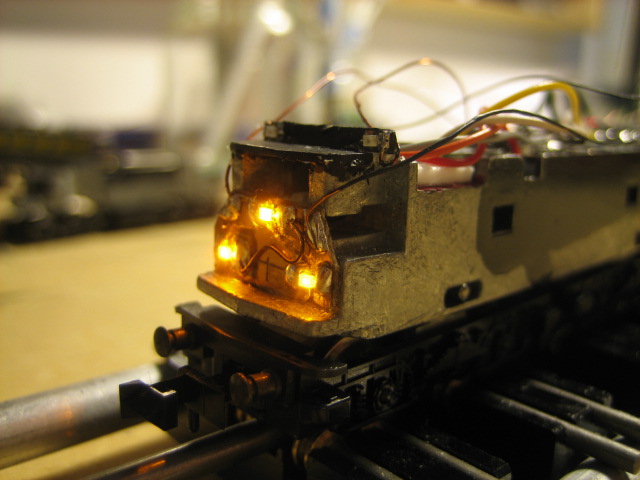

- Het A-sein + voorschakelweerstand testen
- IMG_1452.JPG (80.17 KiB) 6020 keer bekeken
- De sluitseinen + voorschakelweerstand testen
- IMG_1453.JPG (74.85 KiB) 6020 keer bekeken
Alles komt goed!

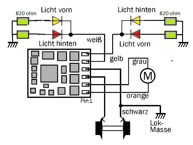

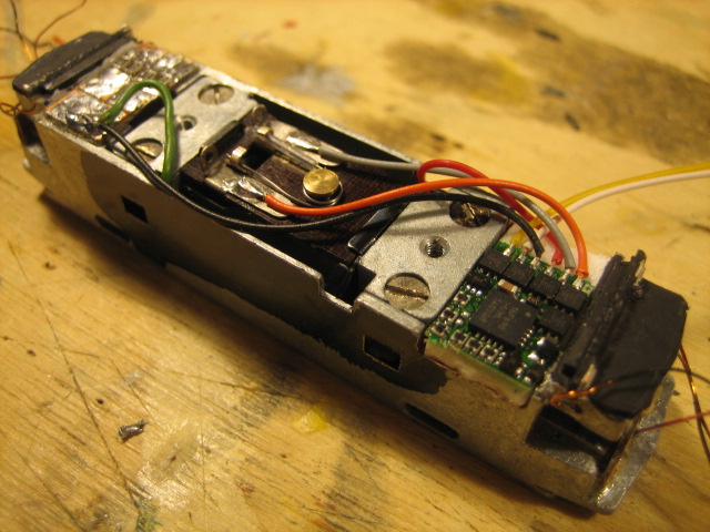

Voor het digitaliseren heb ik gekozen voor de Kühn N45 vanwege de vele goede recensies o.a. hier op het forum gecombineerd met een schappelijke prijs. Ik had er gelijk 2 besteld en dat was maar goed ook, want 1 is er in hetb proces gesneuveld dankzij mijn experimenteerwoede.
In de handleiding staat wel beschreven hoe je ordinaire gloeilampjes aansluit, maar niet hoe je LEDjes aansluit. En daar is het ergens fout gegaan, tijdens mijn pogingen om de LEDs werkend te krijgen moet ik ergens kortsluiting hebben gemaakt en begon de decoder te gloeien. De bekende geur van verbrandde electronica steeg weer eens op in de hobbykamer. Bij de 2e poging is het gelukkig wel goed gegaan. Het geheim is nu dat LED's met hun plus aan de massa moeten zitten (!). Totaal tegen mijn natuur in, want massa is nul, is negatief, maar niet bij decoders dus! Ik heb het Kühn plaatje aangepast voor LED-aansluitingen. Ik hoop dat anderen er nu wat aan hebben en niet 25€ het raam uitgooien
Qua ombouw van het chassis heb ik de handleiding gevolgd zoals in de URL die ik aan het begin heb gepost en dan ziet het er in de verschillende stadia als volgt uit:
Fred
Fred
- Schema Kühn N45 met LEDs
- Kuhn_N45_met_LEDs.jpg (47.76 KiB) 6013 keer bekeken
- Inbouw decoder in het Minitrix chassis
- IMG_1494.JPG (119.4 KiB) 6013 keer bekeken
- A-sein op de rollenbank
- IMG_1499.JPG (85.7 KiB) 6013 keer bekeken
- Sluitsein op de rollenbank
- IMG_1500.JPG (82.05 KiB) 6013 keer bekeken
Alles komt goed!

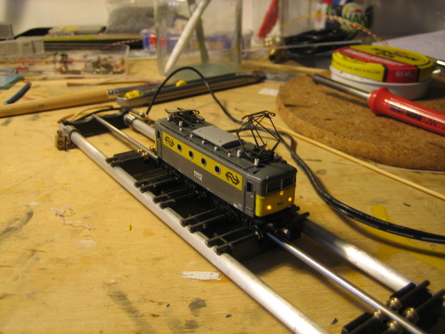

Nog een foto (omdat ik er geen genoeg van krijg
) en een link naar een youtube-filmpje van de digitale 1112 op de rollenbank: http://youtu.be/mBqTfqAAkbQ
Fred
Fred
- De affe digitale 1112
- IMG_1513.JPG (66.93 KiB) 6004 keer bekeken
Alles komt goed!
