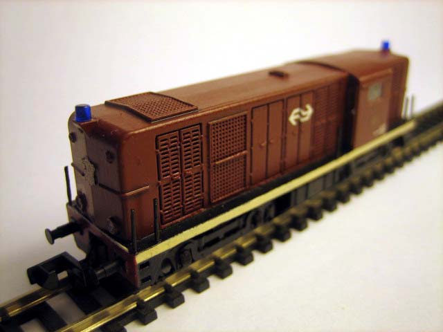

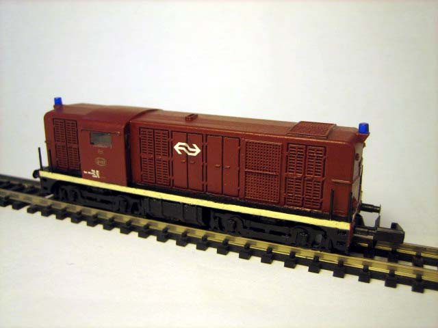

Buffers geplaatst. Schildjes en transfers van Phildie erop. Lichtgeleiders gezet, raampjes van Humbrol Clearfix geplaatst, messing paaltjes en koppelingen gezet. Stroomafnemers gezet en de kap op de tank geschroefd.
Een bruine 2400 met blauwe zwaailichten, nu alleen nog het blote messing verven en hij is helemaal klaar!

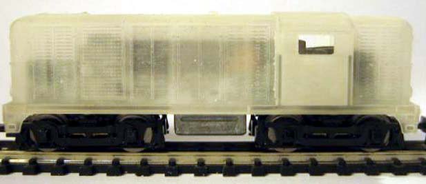

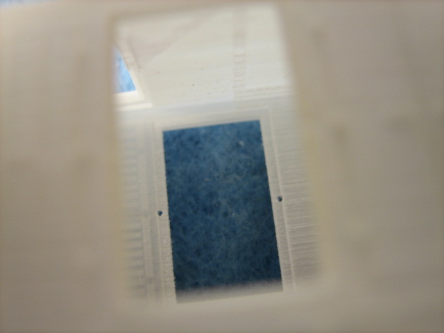

In de 2400 kap is ook veel meer ruimte dan in de originele lifeLike kap; zie onderstaand "kijk-door" plaatje, dus het zou zonder meer moeten kunnen...

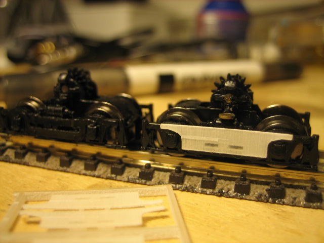

Het bleef al een tijdje spoken in mijn hoofd: de Lifelike donor heeft open draaistellen (zie eerdere plaatjes in dit draadje), terwijl de 2400 dichte scheenplaten voor zijn draaistellen heeft, zie http://www.hetutrechtsarchief.nl/collec ... 970/154306.

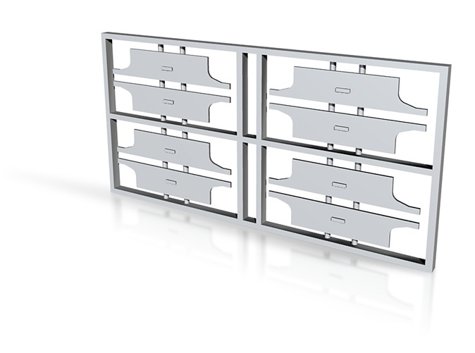

Ik heb nu dichte scheenplaten voor de draaistellen van de Lifelike donor laten printen. Het idee is om de dichte scheenplaten eenvoudigweg over de open draaistellen van de Lifelike draaistellen heen te kunnen lijmen. Ik heb ze nu op 1 van mijn 2400's gemonteerd en het ziet er prima uit, net een echte 2400. Eerst een 3D plaatje van de scheenplaten (dit zijn er 8, genoeg voor 2 locs).
Zo genoeg voor vandaag, meer plaatjes van een loc met de dichte scheenplaten volgen nog! Laat maar weten of hier belangstelling voor is?
Fred
8 scheenplaten voor de Lifelike draaistellen
Alles komt goed!
3dbuildr
Berichten: 926
Re: 3D/RM: NS DE 2400 in N
Bericht door 3dbuildr »
De scheenplaten zijn maar 0,3mm dik en worden in een framepje geprint om te voorkomen dat ze beschadigd raken. Op elke scheenplaat zitten aan de achterzijde twee rechthoekige pinnetjes die precies in sleuven van het Lifelike draaistel passen. Er moeten alleen twee kleine bolletjes/boutjes op de draaistellen worden weggesneden zodat de scheenplaten mooi vlak aanliggen op het draaistel. Ik heb de scheenplaten met Olba industrielijm op de draaistellen geplakt, er komen verder geen krachten op dus het zou goed moeten houden.

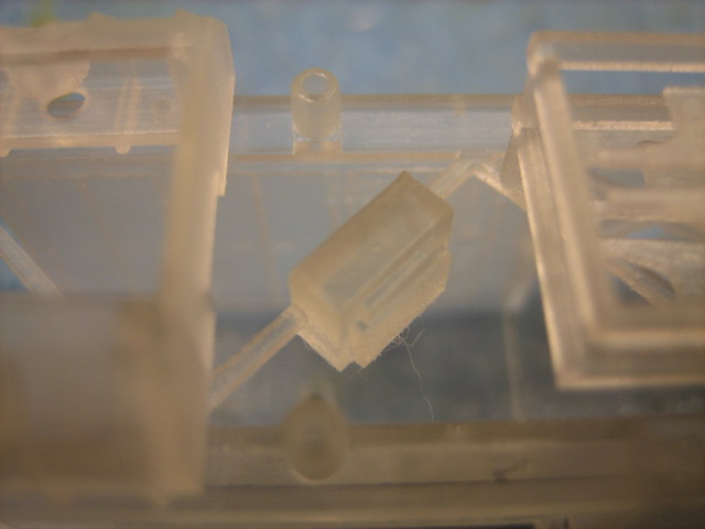

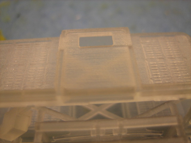

Ik heb van het weekend een pakketje van Shapeways gekregen met een probeersel/verbeterde 2400 erin:
1) de kap is nu inwendig aan de voor en achterzijde ruimer gemaakt zodat hij makkelijker over eventuele lichtprints op het donor chassis heenpast (de uitwendige maten zijn ongewijzigd gebleven),
2) vulblokjes voor de gaten in de beide bufferbalken zijn toegevoegd (voor als je geen NEM koppelingen wilt monteren of EMMA's (dit zijn magnetsiche koppelingen)),
3) het gaaswerk aan de bovenzijde en aan de beide zijkanten is compleet weggelaten om te zien of ik dit kan vervangen door messing etswerk (dat kan in etswerk veel fijner zijn dan met printen mogelijk is),
4) de 4 stuks scheenplaten worden nu met de kap meegeprint, dus hoeven niet meer los te worden besteld,
5) de kabine heb ik nu aan de binnenzijde verstevigd met een kruis ipv een dichte plaat, zodat er geen gele was meer achter kan blijven zitten.

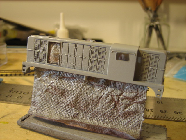

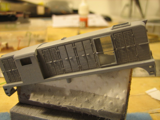

In primergrijs ziet de kap er zo uit. De ge-etste gazen worden straks langs de binnenzijde van de geprinte kap gelijmd. De kap is daar aan de binnenzijde ook wat dunner gemaakt.

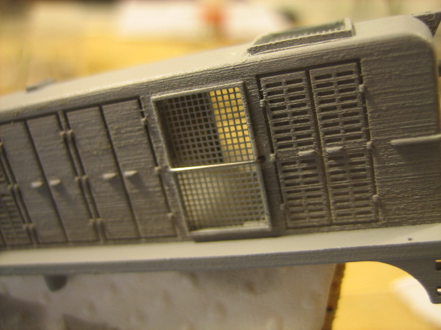

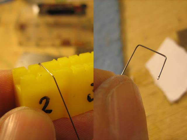

Van 0,3mm staaldraad heb ik met hulp van een standaard electronica buigmalletje 2 handrelingen gebogen voor over het gaaswerk aan de buitenzijde. De gaatjes in de kap zijn al voorgeprint en worden nog even met een 0,5mm boortje met de hand nageboord.

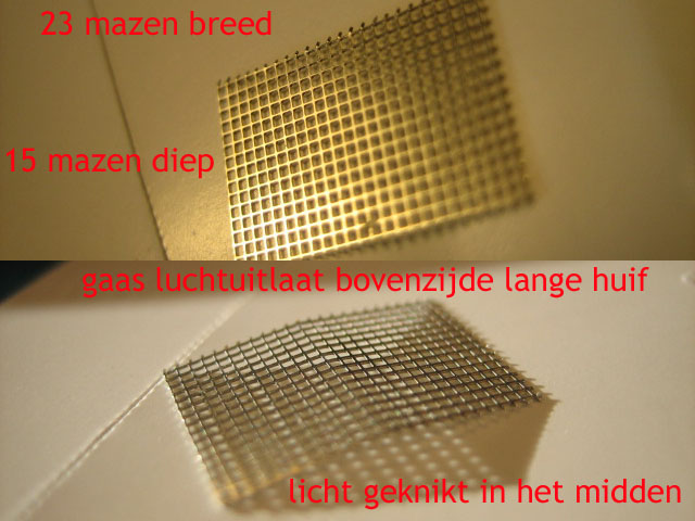

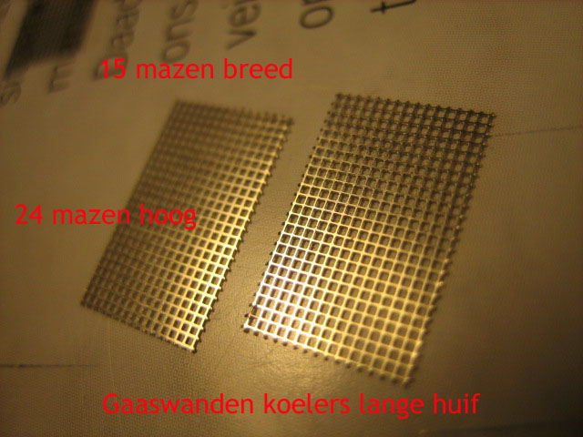

Van FKS Modellbau heb ik een stukje "Gitter" neusilber etswerk 40mmx60mm met "2 Maschen pro mm" besteld:
http://www.fks-modellbau.de/shop/produc ... x60mm.html.
Daar heb ik 1 stuks gaas voor in de bovenzijde van de huif van gesneden en 2 stuks gaas voor in de zijkanten van de huif. De afmetingen staan hierbeneden (gaten tellen!)
Fred

Afmetingen van het gaas aan de zijkant van de lange huif
Afmetingen van het gaas aan de bovenzijde van de lange huif

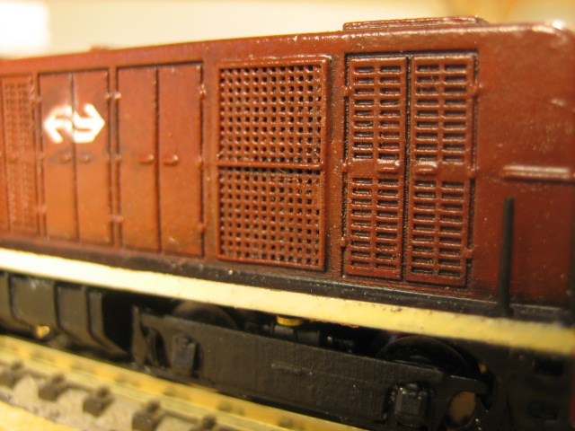

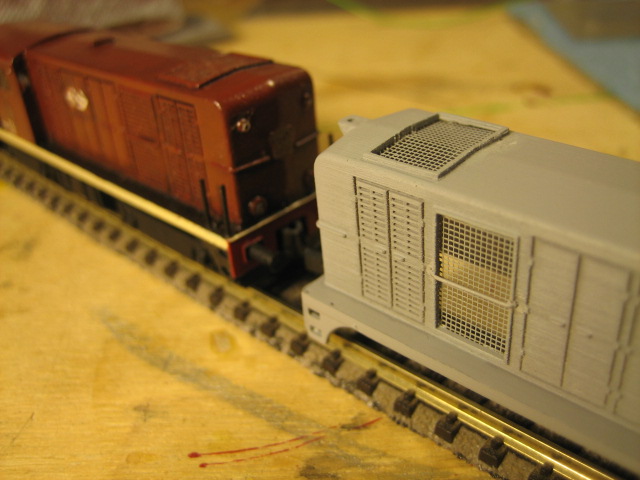

Het gaas wordt aan de binnenzijde van de kap gelijmd. De handrelingen worden kort afgeknipt (lang genoeg dat ze voldoende in de kap steken, kort genoeg dat ze niet in de kap naar binnen steken) en aan de buitenzijde gelijmd met een heel klein druppeltje secondenlijm.
En zo ziet dat er dan uit!
Fred
Ter vergelijking: het originele geprinte gaaswerk
Zijaanzicht op het gaaswerk + relingen
Het gemonteerde neusilber etswerk gaaswerk
Geprint en ge-etst tegenover elkaar
Alles komt goed!

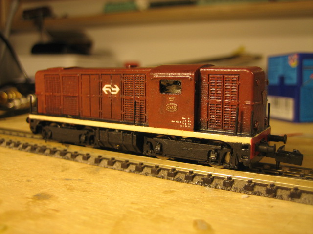

En hier is dan een plaatje van de bruine 2400 met ge-etste gazen:
De gazen zijn niet dichtgeslagen tijdens het airbrushen, dus dat viel goed mee :)
(ps: ik ga er denk ik de 2501 van maken met witte cijfers en zonder messing platen)
Fred
