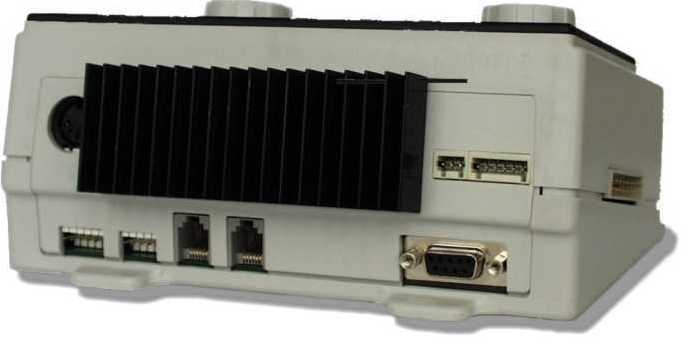

Nu was deze volledig draaiend op koploper met een intellibox 65000.
hier zitten meer aansluitingen op dan op de IB 65060

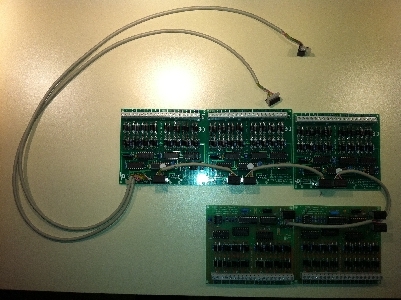

Nu hangt er dus nog een stekker die van de bezetmelders (Zie foto s88) afkomt, kan ik deze loslaten omdat loconet er al inzit?

Je mist op de Intellibox Basic de zogenaamde S88 aansluiting. Die kabels die dus nu los liggen zijn je S88 kabels en die heb je nodig om terugmelding te kunnen krijgen. De eenvoudigste oplossing is een S88LN adapter van Rosoft. Mogelijk moet je de eerste module even voorzien van een S88-N aansluiting, dan kun je met een standaard UTP kabel de verbinding maken met de S88LN.

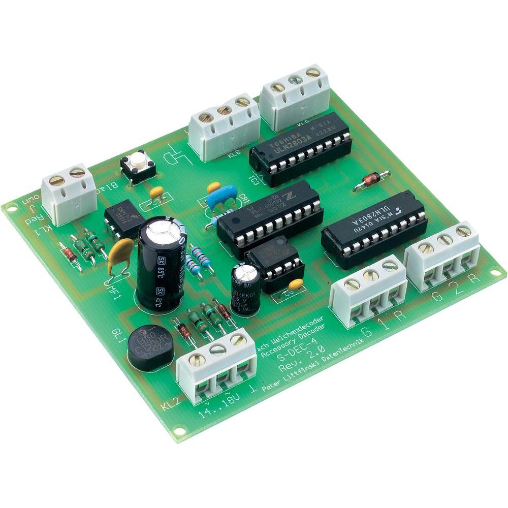

Je wisseldecoders kan ik niet herkennen omdat je foto's wel heel erg klein zijn. Ik kan daar dus niets zinnigs over zeggen.

Wisseldecoder is een S-DEC-4-DC van ldt
Op mijn mobilestation 2 van trix doen de wissels het wel.
maar op de IB dus niet.

De wisseldecoder is van Littfinski en die hebben twee varianten te weten DCC en Motorola. In beide gevallen moet je ze kunnen bedienen met de Intellibox Basic want die begrijpt beide formaten (net zoals jouw Mobile Station). Ik zou dus eerst uitzoeken welke wisseldecoder je nu precies hebt, het decoder adres moet je kunnen achterhalen met je Mobile Station.

De wissels doen het, heb 2 draadjes verwisseld en deden het.

Ok nu het volgende, trein kan ik bedienen in koplopen zie hem alleen niet in koploper.
Op de intellibox uh 63880 adapter in t bus et gestoken.
http://www.uhlenbrock.de/intern/20/1/de ... s63880.pdf
Loconet lncv
Lncv 3=3
Lncv 4=40
Op de ib staan nu de melders vrij maar als er een trein overrijdt zie ik geen bezetmelding?
Ben ik iets vergeten of doe ik iets verkeerd?

Heb je in Koploper met het testprogramma van de bezetmelders al eens gekeken of Koploper een bezetmelding binnenkrijgt? En vervolgens of dat het nummer is dat je verwacht?

@ Jos, ja 3 . Op de foto staan er 5 maar moet er 3 opgeven, op ib in feedback mode staat alles op 0 maar zie er geen bezetting als er een treintje over rijdt.
@ Steven, ja dan staat er 1 t/m 42 gewoon blank en 43 is blauw bij 3 modules zie er verder niks veranderen.

Probleem opgelost, er was een module stuk!
