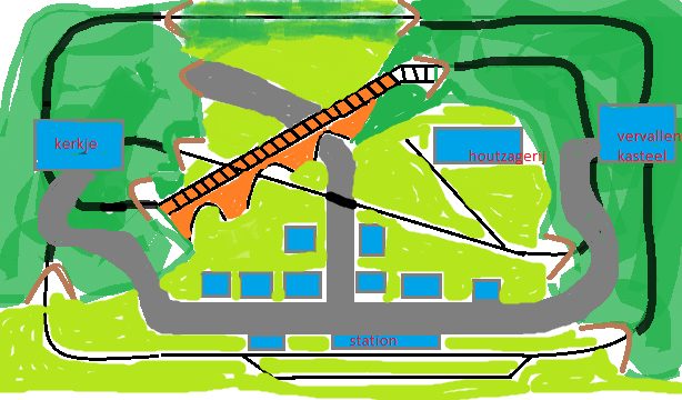

ik heb al een ideetje voor een baanplan die heb ik gemaakt op paint want ik heb geen programmas zoals wintrack kan iemand kijken of het goed is ?
grtjs jens
mijn aller eerste baan
- donkergroen : bergen
dikke zwarte lijn : spoor onder de berg (tunnel)
blauwe vakjes : huisjes - klat modelspoorbaan jens.png (109.82 KiB) 1429 keer bekeken

Hallo Jens,
Kan je even de afmetingen erbij zetten. Ik denk dat er een probleem gaat zijn met de stijging naar de brug. Best 2% stijging aanhouden .
Ook een kleine beschrijving van wat je wil bereiken met het plan en welk materiaal je wilt gebruiken, flrischmann, minitrix of peco rail?
PS je kan bevoorbeeld scram gebruiken om een plan te maken , is volledig gratis
