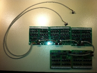

Ik heb laatst een draadje geschreven over de aansluiting van een s88 stekker op een ib 65060.
Dit is allemaal niet gelukt, dus heb ik een ib 65000 aangeschaft.
Ik heb 5 x RM-GB-8-B van LDT
Heb de stekkers erin geplugt
s88 instelling op 3 gezet, maar weer alles als bezet op ibbox, welke instelling moet ik nog meer veranderen?
5 x LDT RM-GB-8-B<br />Met 2 stekkers, altijd maar 1 aangesloten!
5 x LDT RM-GB-8-B
IB 65000
IB 65000

Beste Remko,
Ik ben geen kenner/gebruiker van de IB en ik kan de genoemde terugmelder bij LDT niet terugvinden, maar ik hebt de meldeenheden zonder digitale voeding aangesloten, zo te zien, ik denk dat dat niet goed is.
Groet, Anne W

Probleem opgelost, er was een module stuk!
Bedankt voor alle info.
