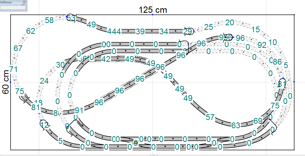

Ik heb al menig uurtje in het knutselen van een geschikt en spannend baan plan gestoken.
Voor nu ben ik eigenlijk tevreden voor de bescheiden maat die ik maar ter beschikking heb. Ik wilde het niet al te uitgebreid doen maar toch ook wat mogelijkheden creeeren om met 2 locs tegelijk digitaal te kunnen rijden.
Ik ben benieuwd naar jullie mening. De afmetingen zijn 1.25 x 60cm al kan dit nog wel enkele centimers groter worden maar niet al te veel.

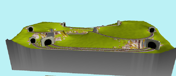

Re: Eerste baanplan voor N spoor
hierbij de 3d versie

Re: Baanplan 60 x 125 Kirchroa
Hoi Sjnoebel,
Ik meet 3,5% stijging in de bochten... Dat kan met nieuw materieel met een korte wielbasis prima.
Als je wat oude lange stammetjes hebt zou ik eens testen..... (Helaas zit dat niet in de ontwerpprogramma's)
Verder vind ik het een leuk ontwerp.... ik probeer ook veel op de m2 te krijgen, maar slaag daar zelf niet in.
Ben ook benieuwd naar het overig commentaar...
Eric
Als ik je baanplan een beetje ontwar, blijkt het een dubbelsporig ovaal te zijn. Daar kun je al met 2 treinen onafhankelijk rijden.
Daarnaast heb je nog een extra lus toegevoegd (voor een 3e trein?), die aansluit op het buitenste spoor van je dubbele ovaal. Dit gaat drukte geven bij je station, omdat er daar maar 2 sporen beschikbaar zijn.
Je schrijft dat je het niet te uitgebreid wilt maken, maar persoonlijk vind ik het voor slechts 2 treinen al heel uitgebreid! Misschien zou je ipv een dubbel sporig ovaal er een enkelsporig van kunnen maken. Dat geeft wat meer rust. De (grote) tunnelingangen zijn nu wel heel erg aanwezig. Eventueel kun je ondergronds nog een inhaalspoortje maken om een trein uit het zicht te houden.
Op de 3e lus (die naar boven slingert) kan slechts 1 trein rijden. Misschien is het leuk deze trein een doel te geven, bv een halte bij een hoger gelegen dorpje? Als je daar ook nog een passeerspoor plaatst, krijg je een kruisingsmogelijkheid.
Groet en succes! Wim
Hoi Wim,
Bedankt voor je visie. Ik was inderdaad van plan om een halte te plaatsen langs het rechte stuk helemaal boven aan op het baanplan, dus eigenlijk helemaal tegen de achterkant aan. ik ga deze week nog eens opnieuw aan de slag en dan ga ik je idee er eens in mee nemen om de binnenste ovaal weg te halen, dan aan de onderkant een 2 sporig station aan te leggen en boven ook een klein station met wellicht een inhaalspoor.

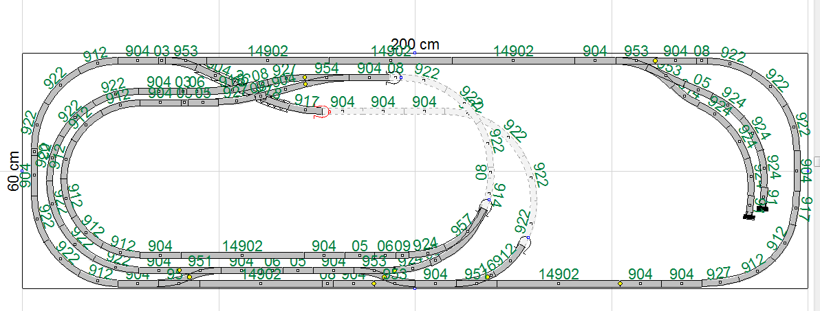

Na een paar dagen knutselen en steeds weer veranderen bij deze weer een poging.
Het is goed te weten dat er een station op hoogte 0 komt en een goederenhalte op hoogte 50mm. Tevens gaan er 2 sporen de tunnel in onder de goederen halte, 1 spoor van de ovaal en 1 spoor als een soort schaduwstation dit dood loopt.
Tevens is het goed om te weten dat ik niet met lange combinaties ga rijden.
Wat vinden jullie ervan?

Re: Baanplan 60 x 200 Kirchroa
Na heel wat gepriegel kwam ik op het lumineuze idee om er een baan van te maken die op PAX planken past van de welbekende meubel gigant uit Zweden. Deze kan ik dan steeds opbergen indien nodig.
Ik heb nu het volgende baanplan gemaakt:
In het midden komt een station met dorp en daarnaast een hogere berg die dan zo een scheiding vormt met het "platte land" waar een beekje stroomt wat in een meer uitkomt, aan dat meer is een camping.
De 2 doodlopende sporen zullen iets van goederenplatform vormen of mijn of iets dergelijks.
Ik ben benieuwd naar jullie op en aanmerkingen! Schoot zou ik zeggen
- baanplan1.png (57.34 KiB) 4954 keer bekeken
Zo op het eerste oog heb je voor de hellingen voor het kruisende spoor in het midden aan 10% nog niet eens genoeg. Wordt het een tandradbaan?
Welke kruising bedoel je want ik heb een maximale stijging van 6% in het ontwerp de rest is allemaal minder. Nu weet ik dat 6% al veel is maar ik rijd met maximaal 3 a 4 wagons erachter.Detlev schreef:Zo op het eerste oog heb je voor de hellingen voor het kruisende spoor in het midden aan 10% nog niet eens genoeg. Wordt het een tandradbaan?
De rechter wissel aan de onderkant van het plaatje. Je gaat dan met 1x 6912 en 2,5x 922 5cm naar beneden (of omhoog, hangt ervan af wat bpven komt te liggen)
Het spoor dat je kruist kan amper stijgen of dalen omdat daar ook nog de bochtwissel in ligt (die wil je zeker horizontaal houden). Dus ik denk dat je daar op maximaal 50cm de hele helling moet plaatsen en dan kom je boven de 10%. Kun je anders de percentages volgens jouw tekenprogramma erbij zetten?
Dit baanplan, althans het middelste stuk heb ik van Noch, dit is ook een fertiggelande Kufstein alleen heb ik besloten het zelf te gaan bouwen (wel zo leuk).Detlev schreef:De rechter wissel aan de onderkant van het plaatje. Je gaat dan met 1x 6912 en 2,5x 922 5cm naar beneden (of omhoog, hangt ervan af wat bpven komt te liggen)
Ik ga er vanavond nog eens heel kritisch naar kijken wellicht dat ik die buiten bocht wat verder kan oprekken met een stukje over het meer heen dat ik wil aanleggen.
