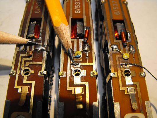

Op verzoek van Jos een plaatje met
Links: een van de oudste modificaties, uit de tijd dat ik alleen een grote soldeerbout had. Tevens een voorbeeld dat de verbinding niet noodzakelijkerwijs op de plek van de draaischakelaar moet zitten.
Midden: een van de recenste bruggetjes.
Rechts: het genoemde voorbeeld net na het solderen en voor het afknippen van het overtollige stukje draad.
Er moeten nog loks rond rijden van voor deze draadjesperiode. Met een grote klodder soldeer als bruggetje tussen de banen op de printplaatje. Even effectief maar niet zo netjes.
Ook gelijk een raadplaatje: Welke lok wordt hier getoond?

De printplaat lijkt op BR 103 of BR 151?
Re: NS 1738 rijdt slecht
"""Als je soldeert waar moet je op letten, voor het geval dat je kapot smelt
Olaf heeft hier toch een punt van aandacht
De getoonde printjes zijn niet epoxy maar van hardpapier/hardweefsel (kan even niet op de juiste naam komen).
Als je dat te heet stookt komt het koper zeker ervan los.

Ron, je mag doorgaan voor de koelkast. 't Is de 103. Van Fp.
Off topic uit.
Als je mijn korte solderen (even aantikken) afzet tegen de drie veel grotere van de fabrikant, dan hoef je niet bang te zijn voor wegsmelten.
Volgens mij is het een Pertinax-plaatje en dat kan kort solderen wel hebben. Ik heb wegsmelten in ieder geval nog nooit mee gemaakt, zelfs niet in de tijd dat ik er als overbrugging een klodder soldeer op smeerde.
Off topic uit.

Zolderspoor schreef:Op verzoek van Jos een plaatje met
Ik weet het niet.

Hoi Olaf,olaf04 schreef:Ga straks solderen.
Dat printje op de foto's lijkt meer op epoxy
Waarschijnlijk is die lok moderner dan de eerder getoonde foto's.
Solderen word dan een stukje gemakkelijker
Groet van Frank
