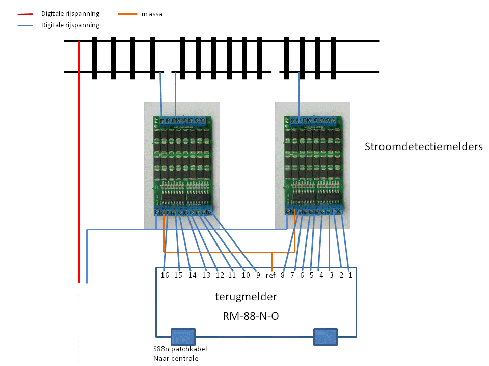

Zou je een schematje willen tekenen en publiceren hoe je de Traintech en de LDT hebt aangesloten op de meldrail, op de voeding, op de massa en op elkaar.
Ik heb een klein beetje mijn twijfels over de toepassing van de "opto-coupler" uitvoering van de LDT, die hebben namelijk nog een voeding nodig.

Zie bijgevoegd plaatje. Heb ook de link bekeken die je hebt gemaild en volgens mij is deze in lijn met wat ik heb gedaan, maar wordt graag overtuigd van mijn ongelijk
- aansluitschema bezetmelding 2.gif (67.9 KiB) 3704 keer bekeken

Dank voor je antwoord en je hebt helemaal gelijk. Gelukkig is de tekening verkeerd en niet de aansluitingen in werkelijkheid. Daar heb ik de aansluitingen cfm. de handleiding van Traintech aangesloten. Dit kan het dus, helaas niet zijn.
De tekening is inmiddels aangepast.
