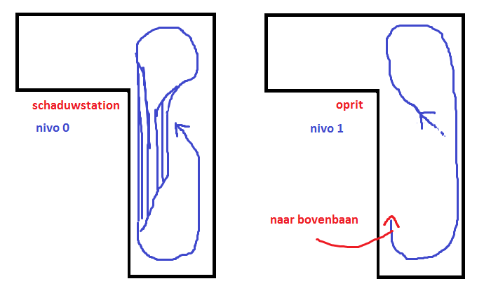

Zo, we zijn alweer een paar maanden verder. Er is de laatste tijd weinig gekomen van rijden en ontwerpen - wel heb ik het grootste stuk van de nieuwe tafel helemaal staan. Daarna ben ik begonnen met de spiraal onderaan het baanplan. Ik heb één winding liggen en heb hierop wat treinen laten test rijden. De resultaten vallen me tegen... :(
Een goede loc met 14 4-assers komt er met een beetje moeite wel op. De minitrix dubbeldekkerrijtuigen zorgen voor meer problemen. Deze hebben verlichting via sleepcontacten op meerdere assen - extra wrijving dus.
De straal van het stijgende spoor is 33cm, met een hoogteverschil van 5cm. Hiermee kom ik op een stijgingspercentage van 2,4%. Dit klinkt best goed, maar is dus nog niet genoeg... :?
Nu twijfel ik over hoe nu verder te gaan... :?:
  • het zo laten en er het beste van hopen, desnoods bepaalde treinsamenstellingen opbreken - ga ik ongetwijfeld spijt van krijgen, geen goed idee dus
  • het hoogteverschil verkleinen tot 4 cm. Hiermee gaat het waarschijnlijk een stuk soepeler. Consequentie is wel dat ik niet met panto's omhoog kan rijden. Op zich jammer, maar ga er waarschijnlijk niet veel spijt van hebben.
  • Weg met die spiraal :twisted: en deze vervangen door een lang recht stuk achter de baan om het hoogteverschil te overbruggen
  • Iets anders bedenken en baanruimte iets anders indelen zodat er helemaal geen hoogteverschil meer nodig is. Hiermee zou het schaduwstation dus gewoon pal voor of achter de baan komen te liggen. Is wat minder chique, maar wel stuk simpeler en toegankelijker.
Welke adviezen hebben jullie??

Dank voor het meedenken allen! Ik heb alles even op een rijtje gezet mbt de mogelijkheden die ik zag.
- een schaduwstation op zelfde hoogte als hoofdbaan (bijv erachter) gaat teveel ten koste van de ruimte - het zal dus echt een verborgen schaduwstation eronder worden
- ik wil een degelijke, toekomstvaste, en zo simpel mogelijke, oplossing om het hoogteverschil te overbruggen
- het liefst de mogelijkheid behouden om met panto's omhoog te rijden - al is het ook alleen maar een indicatie van de bereikbaarheid van de treinen. Oftewel: als er dan toch een trein ontspoort dan liever met meer dan 4cm hoogteverschil om er nog beetje bij te kunnen :roll:
Ik zou de spiraal ovaal kunnen maken (shoven bedankt voor het idee!), hiervoor ga ik nog even passen en meten om te kijken hoe dit zou passen.
In de tussentijd heb ik een schets gemaakt van een andere mogelijkheid zonder spiraal. Ik heb het idee uitgewerkt in anyrail met 1,7% stijging in de bochten en 2,5% op de rechte stukken. Daarmee kom ik op een hoogteverschil van 18cm tussen schaduwstation en hoofdbaan. Dat klinkt mij in ieder geval goed in de oren.

Maar waarom wil je met de panto's omhoog rijden? Die enkelbenige dingen staan altijd veel te ver omhoog, of pas je dat aan?
Gr. Tjarco

garco schreef:Maar waarom wil je met de panto's omhoog rijden? Die enkelbenige dingen staan altijd veel te ver omhoog, of pas je dat aan?
Zonder bovenleiding ziet dat er inderdaad maf uit - dus: bovenleiding ;)

Heb je voor jouw baan een hoogte profiel gemaakt? Dat is dus wat anders dan de NEM normering, jouw hoogte profiel is namelijk NEM, plus rails, plus de ondergrond. En de onderzijde ondergrond tot aan bovenzijde bovenleiding (-mast) geeft jouw hoogte profiel. Daar houden railcad programma's helaas geen rekening mee. Op niveau 0 moet dus bij de pijl de baan al minimaal gestegen zijn met jouw hoogte profiel. Pas dan kun je kijken naar een stijgings-/dalings percentage. Wellicht heb je dit al gedaan, okay dan, wellicht nog niet en dan lijkt het me handig om dit even na te lopen.
Wat ga je linksboven doen, de tafel is daar nog helemaal leeg?
