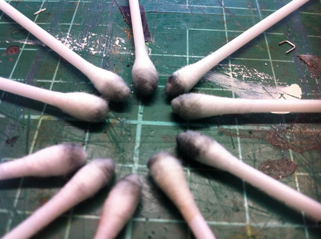

Net weer een slachtoffer van de oliecrisis gered. Oliecrisis? Zeker! Wat te denken van één N spoor lokje waar deze rommel af is gekomen...... de helft van de stokjes staat niet eens in beeld, want de (n.a.w. naaimachine olie) zie je niet op de stokjes op een foto.
En hoe dat kwam? Nou, (de vorige eigenaar kan ik het niet meer vragen) n.a.w. liep het lokje na verloop van tijd niet meer goed door wat vuil aan de wieltjes. Dus wat doe je dan? Dan VERZUIP je het ding dus in afgewerkte motorolie. Hoe? Nou, je smeer die troep dus in alle tandwielen die je ziet (niet te zuinig zijn, gewoon een paar druppels per tandwiel), smeer nog wat rond de assen van de motor (idem, smeren als een beest, leef je uit) en ten slotte giet je de onderstellen ook gewoon vol met een paar druppels. En het resultaat? Nog slechter rijden en in de doos gemikt en er niet meer uitgekomen. Echt te triest voor woorden.
Dus... beste modelspoorders: één of 2 druppels op een hele lok is echt voldoende. Heus!
Doet je lokje het niet meer zo goed? Maak hem schoon maar smeer hem niet nog meer. De kans is groot dat juist dat smeren de oorzaak van de ellende is geweest.... olie trekt vuil aan....
