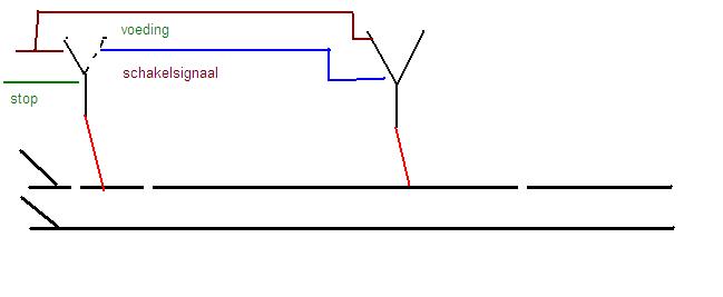

Ik kan wel iets bedenken met een extra relais (ervan uitgaande dat je relais bistabiel zijn):
één relais dient om het korte stuk (A) stroomloos te maken. Staat deze in de rijden-stand dan wordt gewoon stroom geleverd naar de onderbroken rail.
Staat A in de stand voor stoppen dan moet de dan aangesloten poot (dus de andere kant van waar je de rijstroom invoert) een tweede relais (B) (kunnen) schakelen waarmee de rest van de meter spoor stroomloos gemaakt kan worden.
Als je dan de draaistellen van de stuurstand aan elkaar verbindt dan schakelt een stuurstand, bij het inrijden van het korte blok, de overige 80cm uit en stopt de hele trein.
Betekent wel dat het signaal voor 'ga weer rijden' beide relais in de rij-stand moet zetten.
Als de lok voorop rijdt dan stopt die gewoon in het korte blok en maakt het niet zoveel uit wat er daarachter gebeurt. Waarschijnlijk zal dan nog steeds het tweede deel stroomloos worden.
Bijgevoegd een plaatje van wat ik bedoel.

Detlev, dank voor het schetsje maar hoe bedien ik de relais, ik bedoel waar haal ik het schakelsignaal vandaan.

Het schakelsignaal van het eerste relais haal je op dezelfde manier als je nu je wissel schakelt/sein omzet wat dan ook. Ik ken je techniek niet voldoende om dat zo te kunnen zeggen, maar je maakt nu ook een stuk stroomloos, hoe doe je dat?
Het schakelsignaal van het tweede deel wordt geleverd door het stuurstandrijtuig/de loc. Daarom moet je de draaistellen van de stuurstand aan elkaar verbinden: De achterste wielen krijgen dan nog stroom die door de voorwielen weer op de rails gezet wordt. En omdat relais A is omgezet wordt die stroom dan als schakelstroom voor relais B gebruikt.
Het allerleukste aan deze schakeling, bedenk ik me net, is dat het korte stroomloze stuk waarschijnlijk niet veel meer dan de lengte van een draaistel hoeft te zijn. Hierdoor kun je de stopafstand tot de wissel heel nauwkeurig beïnvloeden.
