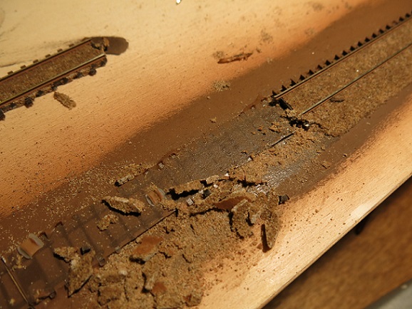

Niet dat ik expert ben op die zaken (bij lange niet...)
Maar wat is je mengverhouding qua houtlijm en water?
Kan misschien het glimmen verklaren?
Op de beurs zeg ik er een bezig die had van dezelfde leverancier van je roestkleur ook geconcerteerde lijm
Was net wit water, maar plakte als een jekko en glom niet

het lijkt wel of je verf van de ondergrond er is door heen getrokken

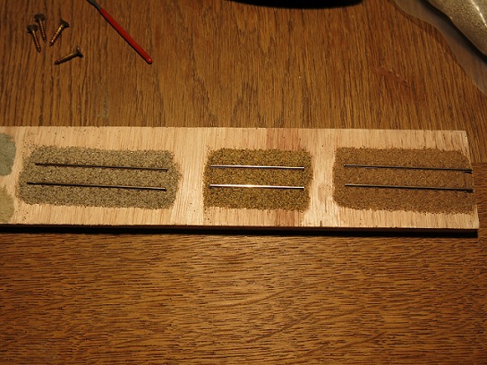

Het mislukken van de ballast heeft waarschijnlijk toch te maken gehad met het onvoldoende verdunnen van de houtlijm, heb ik vandaag ontdekt. Normaal verdun ik het ongeveer 1:2, maar 1:4 of 1:5 is beter. Kennelijk is de ballast van Anita Decor hier gevoeliger voor dan die van Woodland Scenics, die ik normaal gesproken gebruik. In Houten vond ik vanochtend ook ballast van een merk dat ik nog niet kende, Spuren Welten. Van twee kleuren hiervan, Kalkstein graubraun (links), Granit (midden) en de eerder gebruikte Anita Decor AD 200 (rechts), maakte ik een proefplankje. Na drogen in het zonnetje ziet het er zo uit:
De ballast werd vastgezet met 1:5 verdunde houtlijm, waardoor de ballast van Anita Decor er in elk geval een stuk beter uitziet. Maar eerlijk gezegd vind ik dat de Kalkstein graubraun van Spuren Welten (links) het riviergrind dat voor de oorlog in Nederland gebruikt een stuk overtuigender benadert. Wat vinden jullie?met vriendelijke groet, Jesse

Eens, links
Zo ver ik het op dit stukje postzegel kan zien
Re: Station Schildwolde-Hellum
Ja, ik moet 'm helaas zo klein maken om de foto hier te kunnen uploaden. Maar de Spuren Welten gaat het worden dus

Wat een fijn spul is dat zeg, die ballast van Spuren Welten. Droogt ook mooi natuurlijk op. Met een licht spuitneveltje roestkleur en wat gelekte olie er overheen is het spoor wat mij betreft helemaal goed.

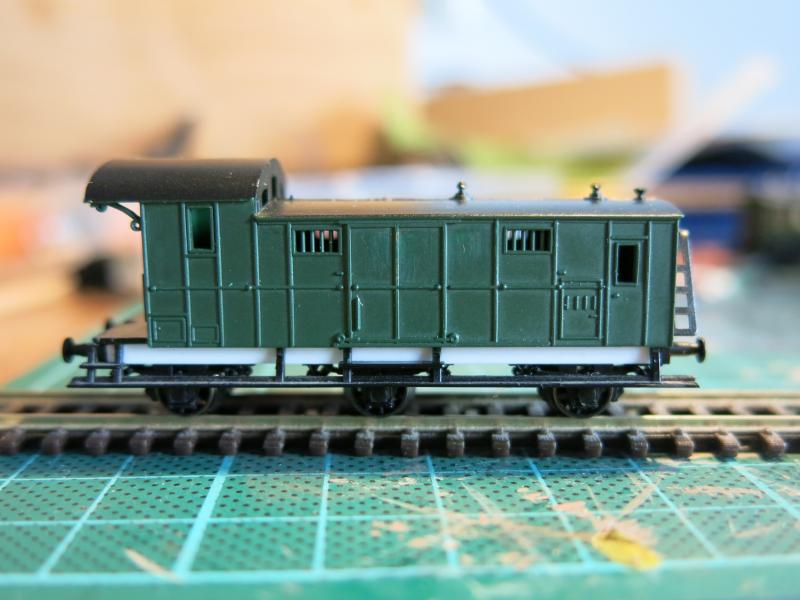

Ik ben overigens ook begonnen met een lokaalspoortreintje zoals die in de jaren 30 in het noorden des lands reed. Echt 100% historisch correct hoeft het allemaal niet, dat laat ik graag aan onze onvolprezen kleinseriefabrikanten over. Maar op basis van een oude Arnold bak en een Fleischmann drieassig onderstel, zoals hier, heb je al snel iets dat redelijk doorgaat voor een ex-SS-bagagewagen. Uiteraard missen er nog details als het bordes, moeten de treeplanken nog aangepast en gaat de verf er nog op.

Die bagagewagen wordt ongetwijfeld ook weer fraai. Is het deze: http://www.geheugenvannederland.nl/?/nl ... OTAAL-1015 ?
Hoe dan ook: veel plezier met bouwen.
Precisie en geduld; dat zijn de belangrijkste gereedschappen en dat is aan jouw werk ook wel te zien. Fraai hoor.
Yes, dat is 'm. Zoals je ziet is de indeling net wat anders, maar je moet wat in N.

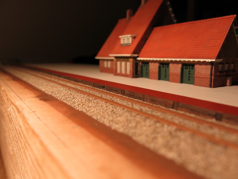

Inmiddels de perronrand van 'bielzen' voorzien: stukjes hout op maat gesneden en gevijld en op kleur gebracht met acrylverf. Daarna kon ik ook het laatste randje ballast langs het perron maken. Voor het afmaken van de perrons moet ik helaas weer de archieven induiken: de bronnen die ik nu heb, spreken elkaar nogal tegen wat betreft de juiste afstand van het gebouw tot de perronrand. Wordt vervolgd!

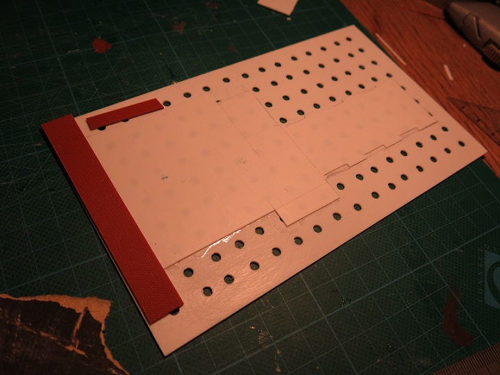

Afgelopen weekend ben ik bij station Engelbert (hetzelfde type als Schildwolde-Hellum) de bestrating rondom het gebouw wezen opmeten. Gelukkig waren hier nog wat stukjes originele bestrating aanwezig. Aangezien de Ratio-plaatjes die ik voor het model gebruik 1 mm dik zijn en ik het station dusdanig heb gebouwd dat deze 0.5 mm in de grond verzonken ligt, moest ik een platformpje van 0.5 mm bouwen om de bestrating op de juiste hoogte aan te sluiten. De basisplaat heb ik eerst van gaatjes voorzien om te voorkomen dat deze kromtrekt (het geeft de plasticlijm gelegenheid uit te dampen). Nu is het een kwestie van het op maat snijden van de Ratio-plaatjes om een strakke bestrating rondom het stationsgebouw te krijgen.
