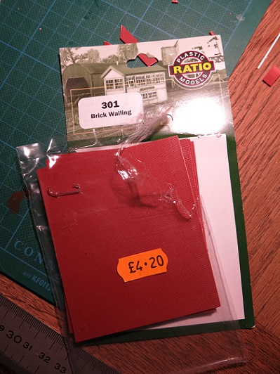

Dat zijn mooie fijne baksteenplaten in halfsteensverband. Ideaal dus om bestrating van klinkers op z'n kant te maken. Nadeel is wel dat het nogal kleine plaatjes zijn. Er zitten vier in een pakje.

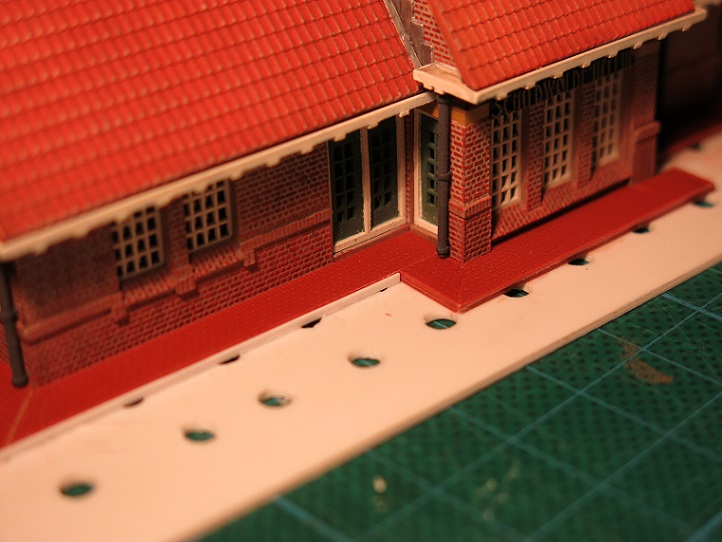

Halverwege het stoepjes leggen... :)

Jesse,
Mooi strak werk weer. Wat me opvalt is dat de voegen van de gevel zo mooi grijs zijn. Hoe heb je dat gedaan? Heb je krijt of een ander poedertje gebruikt, of is dat verf?
evo
Berichten: 1470
Locatie: Land van Maas & Waal
Re: Station Schildwolde-Hellum
Bericht door evo »
Dat legt Jesse hier uit: viewtopic.php?f=21&t=4840&start=80 (laatste bericht van de pagina).
Dus eerst de hele gevel met de voegkleur schilderen, dan de baksteenkleur eroverheen drybrushen.
Dit is mijn eerste N baan
Bjor
Berichten: 2061
Bericht door Bjor »
Ah! Daar had ik dus overheen gelezen.
Bedankt!

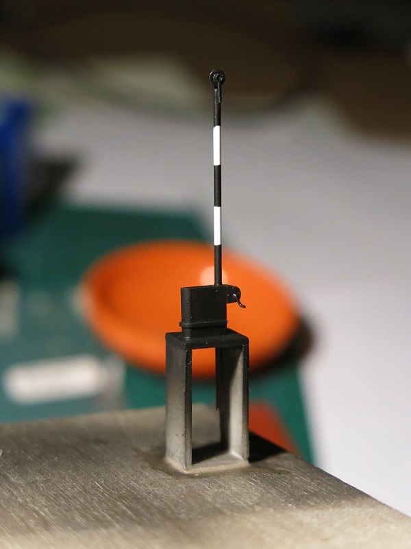

Om aan de 'wagenvoerder' op de trein duidelijk te maken of er al dan niet aan de halte gestopt moest worden, werd op station Schildwolde-Hellum gebruik gemaakt van een zgn. halteseinbord. Als de trein kon doorrijden, werd langs een mast een rechthoekig paars bord omhoog gehesen. Natuurlijk moest deze er in model ook komen :)
De hoogte van dit dingetje is ongeveer 3.5 cm. Het bord (styreen, aan een 0.4 mm diameter staafje) wordt aangedreven door een Tortoise wisselmotor op 5.6V en gaat in zo'n 5 seconden omhoog of omlaag. Er moeten nog wat details (zoals het wieltje bovenop) en een verflaag op, maar het idee werkt en daar ben ik blij mee!

Filmpje :)
Inmiddels heb ik de aandrijving nog wel iets verbeterd, waardoor het bord wat minder schokkend omhoog gaat. Het fijne van de Tortoise-aandrijving is dat je hem op een laag voltage heerlijk traag kunt laten werken.

Hoi Jesse
dat loopt heel netjes. hoe groot zijn de motortjes
Gr Andy
Berichten: 6131
Vrij groot. Dat groene ding op het filmpje is de Tortoise.
Jesse
Berichten: 350
Bericht door Jesse »
Ja het zijn inderdaad flinke jongens, ongeveer 7 x 4 x 4.5 cm. Als je hem als wisselaandrijving wilt gebruiken, heb je een dikke 7 cm ruimte onder de baan nodig. Maar ze zijn wel oerdegelijk en langzaam, vandaar de naam ;)

Goedenavond,
Na een dagje pielen is het sein hier en daar van wat details voorzien en in een verfjasje gestoken. Ook het bord heeft zijn paarse kleur gekregen. Helaas loopt alles door de verflagen niet meer zo soepel, dus dat wordt nog wat aanpassen de komende dagen. Maar komt goed! :)

En klaar! Zie hier een filmpje van het sein op een iets hoger voltage dan de vorige test.
Het lijkt alsof er flink wat afstand tussen de paal en het stangetje voor het bord zit, maar in werkelijkheid is dit nog geen halve mm, vanuit een andere hoek en van enige afstand valt dat nauwelijks meer op.

Dank voor alle complimenten! Het lijkt me leuk om het sein straks voor het publiek bedienbaar te maken, kunnen ze zelf aangeven of de trein moet stoppen of niet. :D
