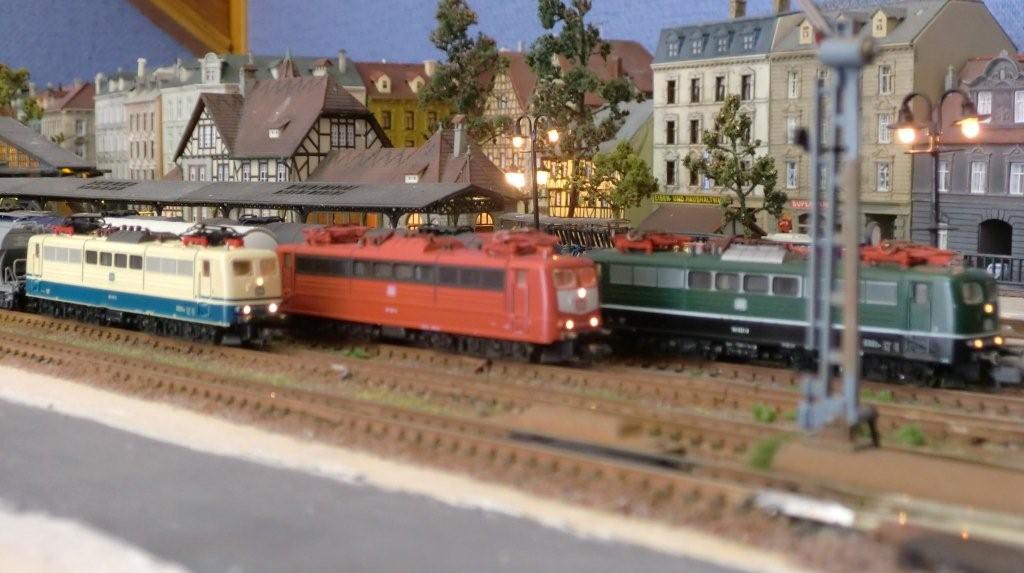

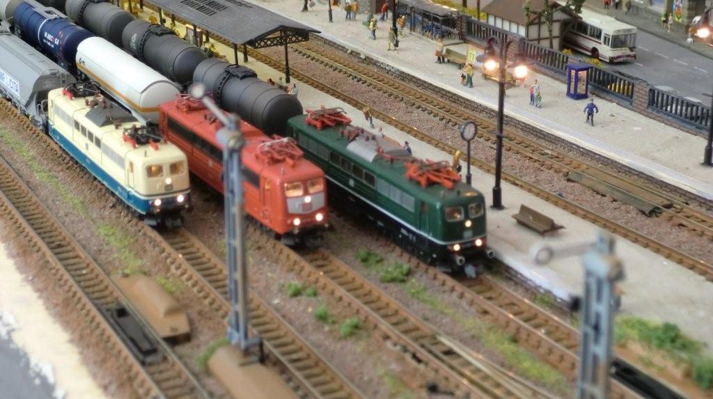

Vandaag opgenomen in de dienstregeling 3 lompe vierkante BR 151ers.
2 x voor periode IV en de rode is voor V.
Lopen bijzonder mooi over de baan mede doordat ze op alle 12 wielen van stroom worden voorzien.
gr. Ron

Hallo Ron,
Dat wordt weer slapeloze nachten voor je stadje met 3 van die zware goederenreuzen,die in de nacht door je stadje denderen. ;)
Ziet er goed uit TOP!!!!

mooi die drie 151-ers bij elkaar. Ik heb de groene 151 025-4 nu dubbel. Een werkende en een dummy

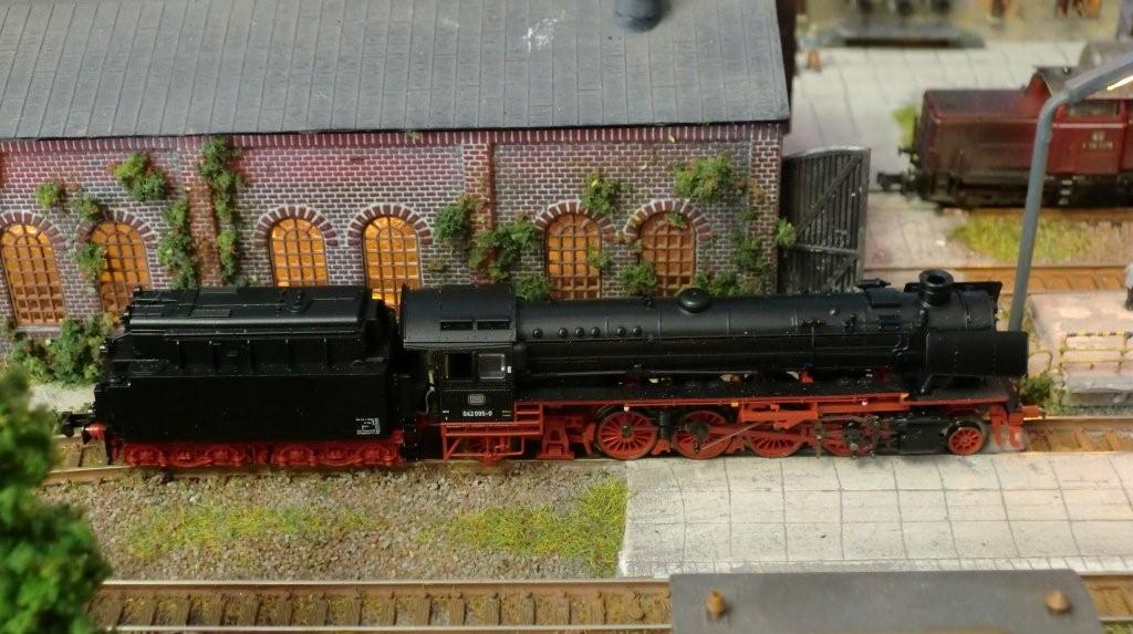

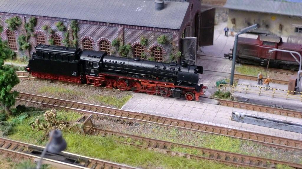

Vandaag een nieuwe minitrix BR042 van een 6 pins trandcx decoder van de oranje brigade voorzien.
Omdat dit mijn eerste minitrix stoomlok is was het wel even wennen. Toen ik hem openschroefde had ik meteen een hand vol met kleine onderdelen.
Blij dat ik op de beurs een grote loep had gekocht zodat ik hem weer in elkaar kom zetten.
Hij rijdt nu prima, alleen de frontverlichting brandt nog niet en hij maakt wat meer herrie dan een fleischmann lok.
gr. Ron.

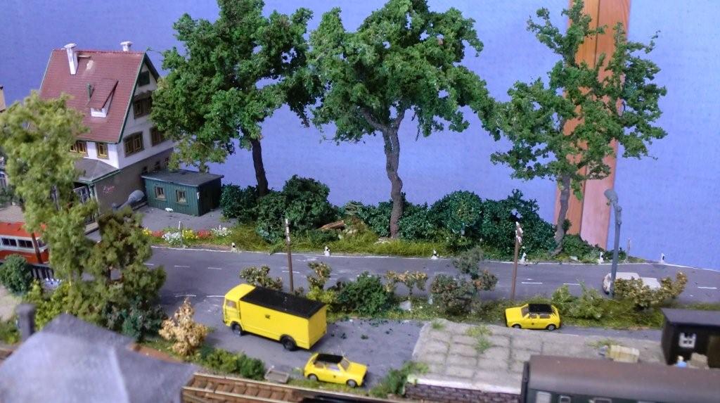

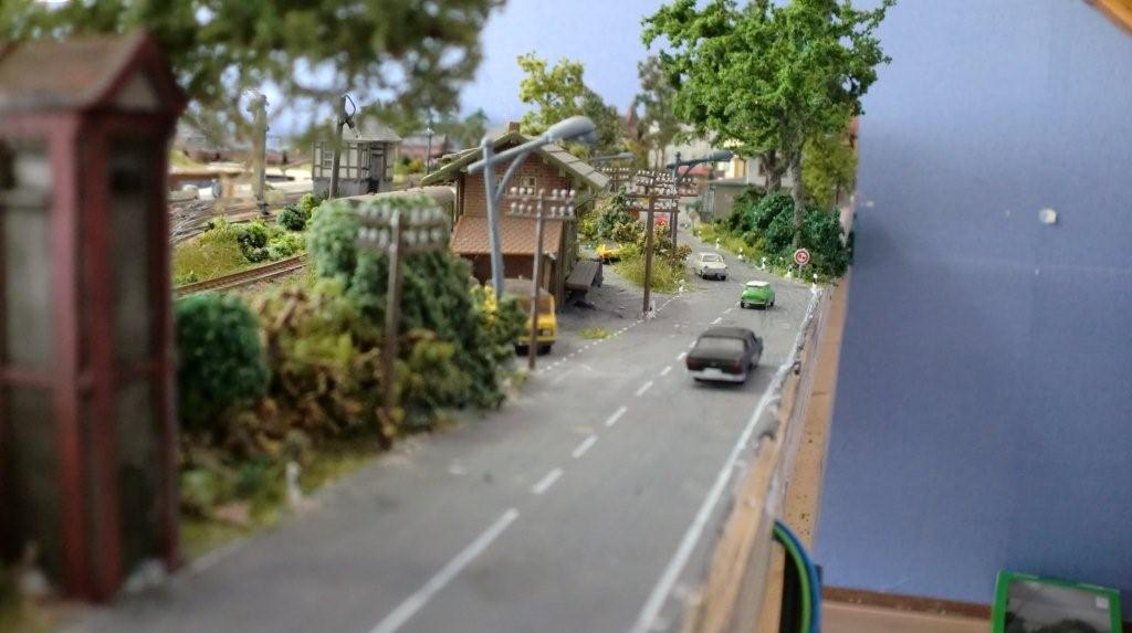

Okay, het is wat saai, maar ben weer aan het kappen geweest.
Ditmaal waren de boompjes van zeeschuim, achter op de baan, aan de beurt en deze vervangen met zelfmaak boompjes en struikjes.
Meteen de weg aangepakt dmv. het plaatsen van km-paaltjes en verkeersbordjes.
Tevens een trafohuisje en telefoon/electrapalen geplaatst.
gr. Ron.
Laatst gewijzigd door Ron op 13 okt 2010 15:52, 1 keer totaal gewijzigd.

Waar heb je die kilometerpaaltjes vandaan?
marco
Berichten: 1172
Locatie: wijchen
Re: een paar jaar verder
Bericht door marco »
Ik denk dat ie ze zelf gemaakt heeft martin.
Groetjes marco
Groetjes marco
Modulebaantje "immergut"
Ron
Berichten: 3099
Bericht door Ron »
Hookies schreef:Waar heb je die kilometerpaaltjes vandaan?
Martin,
De fa. Busch heeft ze. Je koopt als setje met vangrails.
Ik heb ze van een stukje messing gemaakt. Deze wit geschilderd, in stukjes van 1 cm. geknipt en een likje zwart erop.
Gaatje boren en neerzetten.
gr. Ron.

Klopt, ik heb zelf ook laatst zo,n setje aangeschaft.
Er moet alleen met een penceeltje een zwarte diagonale band op worden aangebracht.

Ron, geweldige foto's en van die bomen blijf je smullen alleen die onderbroken middenlijn in de laatste foto was dat voor of na het feest? :lol:
Groetjes, Frans
Keep on thinking!
Ron
Berichten: 3099
Bericht door Ron »
Frans,
Tja, dat was net na het feest :oops:
Moet nu weer opnieuw asfalteren en krijten.
gr. Ron

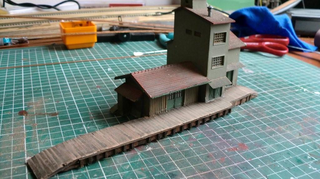

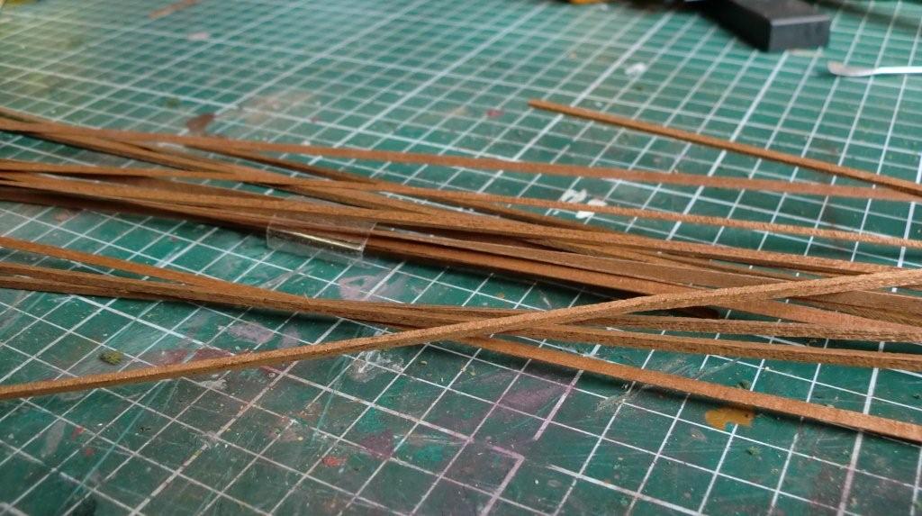

Ik heb nog een oud fabriekje annex magazijntje van faller liggen. Deze wil ik nog in de nabijheid van mijn station plaatsen.
Ik vond alleen het laadperron te klein. Nu was ik onderlaatst bij MCH en vond daar hardhouten latjes en ben daar eens mee aan het prutsen gegaan.
Tot zover het resultaat.
gr. Ron
Schachbrett
Berichten: 4256
Locatie: Veghel
Bericht door Schachbrett »
Hallo Ron,
Dat ziet er wel beregoed uit,helemaal TOP!!
Daar ben je wel even mee bezig geweest. :?:
Ron
Berichten: 3099
Bericht door Ron »
Chris,
Het werk viel op zich wel mee.
De ondergrond is van 8 mm. dik balsa, dat snij je in de vorm die je hebben wilt.
Dan vastplakken aan het huisje met montagekit.
De houten plankjes plak je er vervolgens op met houtlijm en als deze vastzitten knip je ze op maat, net zoals de balkjes aan de onderzijde.
Als alles droog is een beetje opschuren en verouderen met heel erg verdunde zwarte waterverf.
Wel van tevoren de onderplaat van het huisje wegsnijden
gr. Ron

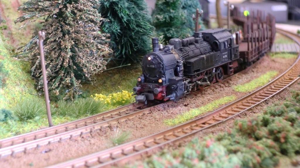

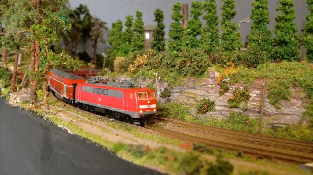

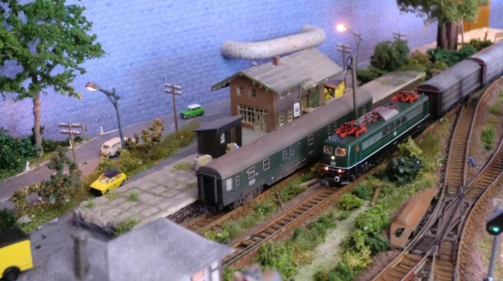

Nooit gedacht, maar zelfs ik had opeens zon op de baan.
Getracht met mijn fotokennis eens wat plaatjes te schieten.
Hier kwam de groene BR151 met een vrachtje het station binnenrijden
en het lelijke rood kwam door het groen naar beneden. een BR111 met dubbeldekkers

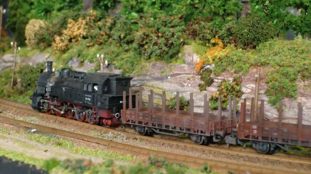

Plots kwam er ook nog wat ouds door de bocht, een hele vieze BR94 met vuile schemelwagens.

Hallo Ron,
Het zijn mooie sfeervolle foto's die je ons voorschotelt. :o
Ik moet eerlijk zeggen dat je alles om gedetailleert hebt,ik zie nog wel mogelijkheden voor een steunmuurtje van DAS-klei. ;)

Wat is er met die goederen stoomloc BR 94 gebeurt?
Net achter de stoompijp, een gevalletje ketel schade.

Maar wat betreft de "lelijke" rode loc met dubbeldekkers
Mocht je ze nu te lelijk vinden, weet ik wel een oplossing hoor ;)

De lok is flink geweatherd(naar een voorbeeld van een foto van dit model) zie iets eerder in dit topic.
De een vindt het mooi en de ander vindt het lelijk of zonde. :shock:
Ik vind het mooi en leuk om te doen.
Freddy,
Ja het was eerst wel even schrikken die rode dubbeldekkers :o .
(Wat wil je als je eerst met periode 3 en 4 gereden hebt).
Maar het spijt me voor je, het went snel. :D .
