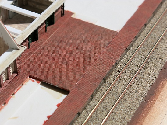

De bestrating krijgt z'n kleurtje: eerst baksteenkleur van Anita Decor, daaroverheen een wash Revell Beige, en vervolgens haal ik de stenen weer op door ze met een vrij droge kwast baksteenkleur en daarna iets antraciet aan te tippen. De onderste helft van de foto heeft zijn wash gehad, boven zijn de stenen al aangetipt.
met vriendelijke groet, Jesse

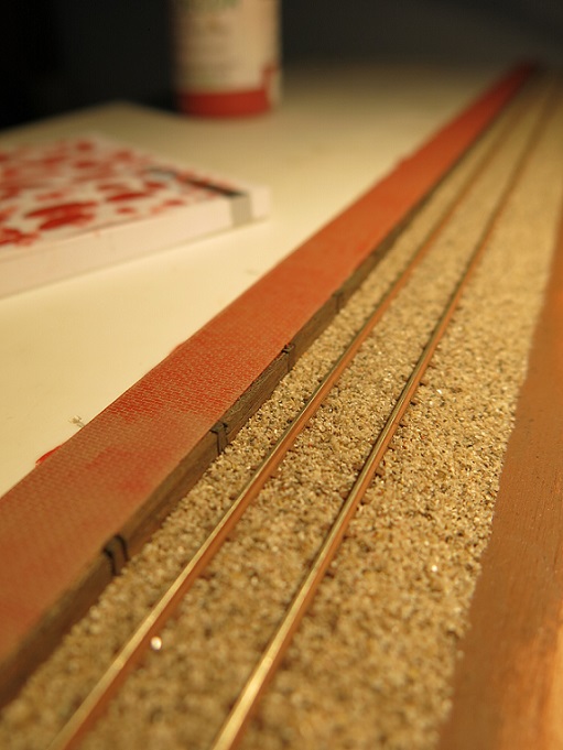

Dank jullie wel! Het volgende stukje was in dit geval de bestrating weer drybrushen met Revell antraciet om er een iets vlekkerige uitstraling aan te geven. In werkelijkheid zaten er namelijk ook donkere stenen door de bestrating. Achteraf gezien had ik het iets subtieler mogen doen, maar ik kan leven met het resultaat. :)

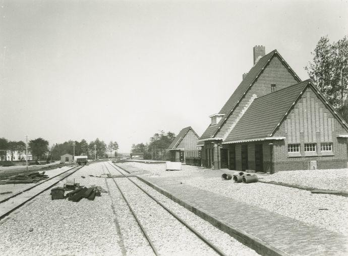

Ik kwam trouwens ook nog een archieffoto tegen ;)

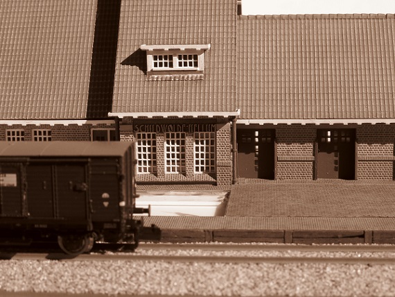

Die perronwand is echt mooi, vooral op die laatste foto is het helemaal af.

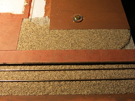

Nou, dat was op z'n zachtst gezegd weer een leerzame avond. Ik moest flink knijpen in een pot houtlijm, vliegt ineens de dop eraf en heb ik voor ik het weet een soort pannekoek van houtlijm over m'n baantje. Alles zat eronder, inclusief het spoor.
Met flink wat oude doeken en veel water heb ik het er gelukkig weer goed af kunnen krijgen. Helaas bleek het ballastbed op een paar plaatsen niet zo bestand tegen het water en kwam er wat los. Maar gelukkig niets dat niet te repareren valt. Daar ben ik genadig van af gekomen... Pfiew...
Helaas was ik te druk met opruimen voor een foto ;) Wel een plaatje van de begrinding van het perron aan de rechterkant. Eerst een onderlaag van een restje Woodland Scenics ballast, dan Spuren Welten er overheen. Ik ben tevreden met het resultaat. Nu de rest!

maar het kan zijn dat ik ergens wat gemist heb in je post maar waarom ballast je zo dat de bielzen niet meer zichtbaar zijn in mijn ogen is dat niet natuur getrouw,.. dus mijn vraag waarom ??
verder ziet het er wel goed uit en vind het super mooi zo or
maar dit vroeg ik me af,. het is verder wel mooi om op deze manier te belasten,..
maar vroeg me af waarom
Berichten: 3924
Re: Station Schildwolde-Hellum
paardbart schreef:maar vroeg me af waarom
Omdat dit in werkelijkheid ook zo was. Zie de oude zwart/wit-foto een aantal posts hierboven. ;-)

Paardbart, zoals Maarten al aangaf was dit in werkelijkheid ook zo. Tussen de oorlogen was dit een vrij normale manier van ballasten. Het is als volgt in de Beschrijvende Staat voor de Woldjerspoorlijn (1930) beschreven:
Het ballastbed is samengesteld uit een onderlaag van zuiver scherp, waterdoorlatend zand, ter dikte van 0.33 M gemeten vanaf 0.20 M beneden onderkant dwarsliggers tot bovenkant dwarsliggers, waarover een deklaag van grove grint.

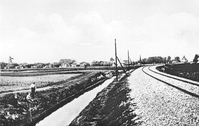

Poeh, misschien weet iemand het die er meer verstand dan mij van heeft? Ik kan alleen maar op basis van beschrijvingen en foto's concluderen dát het zo was.
Op deze foto zie je het ook:
