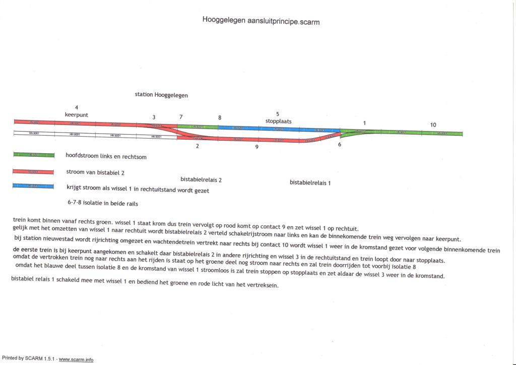

Hallo allemaal,
na meer dan een maand klooien incl. mijn beperkte gezichtsvermogen is het me vandaag toch gelukt om het laatste project van de wisseling van treinen op station Hooggelegen voor elkaar te krijgen.
moest daar een x-aantal extra bedrading en een tweetal bistabiele relais voor in een synchroon achtige aansluiting voor in elkaar prutsen maar heb nu wel voor elkaar dat binnenkomende trein eerst wachtende trein laat vertrekken alvorens zelf op keerpunt te komen en daarna te stoppen op stopplaats.
moest het is natuurlijk nog lang niet klaar want moet nu nog de relais onder de baan hangen en de bedrading netjes wegwerken.
het filmpje is een verkorte versie van de baan aangezien het gaat om station Hooggelegen en de andere kant is bekend.
de richtingwisseling verricht ik buitenbeeld met de hand.
laat maar horen wat jullie van deze oplossing vinden.

Re: GEINBAAN 1.50m x 5.00m x 3.00m x 2.50 analoog meerdere lagen
voor hen die het leuk vinden hoe ik dit geschakeld heb een simpel schema met uitleg.
heb dit op Scarm gemaakt en beschreven.
Dat ziet er prima uit toch Jan? Vind het maar knap, het zo analoog in elkaar prutsen!

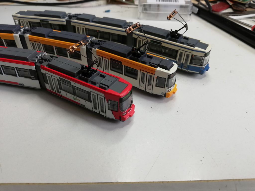

ja ja afkoelen is er nog niet echt bij want kamer is al weer 28 gr.
maar heb wel eerste tram in elkaar gezet en proef mee gereden.
eerste wat opvalt is dat bij het rijden met de treinen ik de trafo op ongeveer halve snelheid moet zetten om ze uberhaubt in beweging te krijgen en bij de tram nog niet op een kwart. rijd met een mooie langzame natuurlijke snelheid perfect zijn pendelroute.
dus nu de beide andere trams ook in elkaar zetten en dan maar eens complete pendeldienst proef laten draaien.
zie trouwens wel dat er twee zaken zijn die jammer genoeg niet aanwezig zijn en dat is uiteraard als eerste de trams hebben geen rijrichting verlichting.
tevens hebben ze een kunststof pantograaf die of neergeklapt of in hoogste stand kunnen staan en niet verend zijn maar dat is misschien middels een tussen veertje op te lossen als er ooit een echte bovenleiding zou gemaakt worden. maar vrees dat de bovenleiding fictief zal worden.
maar eerste indruk is in ieder geval positief en ja zodra de eerste rondjes naar tevredenheid zijn gedraaid zal er spoedig een filmpje van volgen maar vandaag zeker niet meer.
wat me overigens wel opviel op de beurs was dat niemand maar dan ook niemand met een door mij zo,n twee jaar geleden voorgestelde badge als herkenning van een mede N-spoorder heb gezien en voelde me met mijn badge dan ook echt een eenling. helaas maar is blijkbaar niet anders.
wordt vervolgt
hallo allemaal,
mijn trams inmiddels van de juiste maat magneetjes voorzien en minstens zo belangrijk de kunststof stroomafnemers vervangen door de Sommerfeldt stroomafnemers.
nu nog wat fijn afstemmen van de rails en wissels en dan kunnen ze hun pendelbaantjes gaan rijden.

voor hen die vinden dat trams in een stadsplan hoort daar heb ik eigenlijk toch wel een eigen idee over.
hier in Utrecht rijd de sneltram.
deze rijd deels door de stad maar niet als stadsbaan maar als verbinding tussen IJsselstein, Nieuwegein, Utrecht en nu zo het sciencepark ( de Uithof ) en bovendien wordt deze lijn in de toekomst uitgebreid naar Vianen, Zeist en Bunnik.
betekend dus voor mij dat de tram in mijn ogen niet alleen een stadsvervoersmiddel is maar zeker een regiovervoerder is die dus op mijn baan als pendel tussen station Nieuwestad en station Hooggelegen niet misstaat. vandaar mijn beslissing om geen pendeltrein maar pendel tram in te zetten.
ik zie dat als mijn regioverbinding.
uiteraard respect voor een ieder die daar anders tegenaan kijkt.

Mooie trammetjes Jan en goed opgelost met die pantografen.
