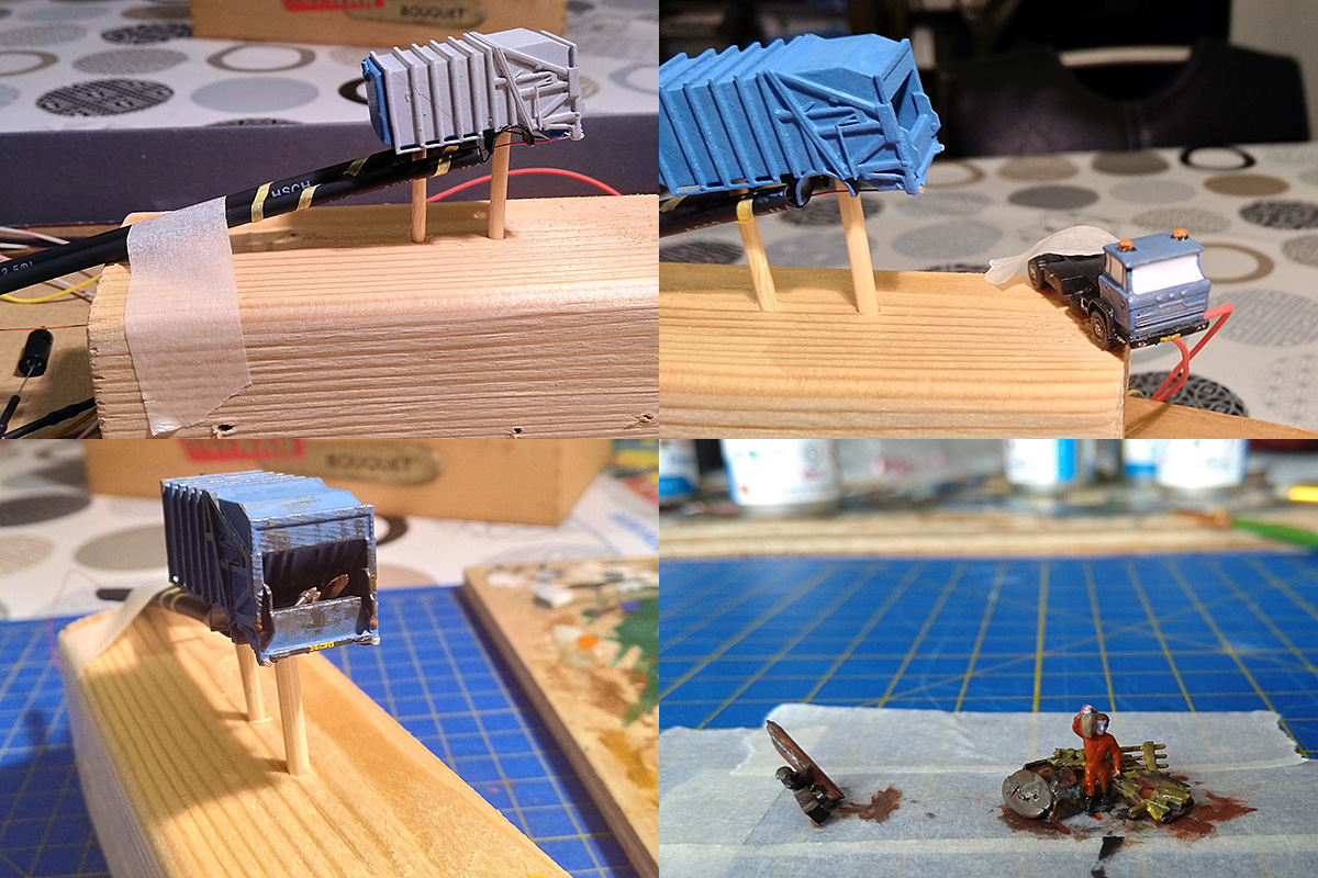

Bedankt voor de positieve berichtjes nav. mijn eerste update over de vuilniswagen!
Hierbij het vervolg...
Want na de cabine was de achterkant van de vuilniswagen aan de beurt. Ik heb een tijdje zitten twijfelen wat ik zou doen met eventuele achterlampen, maar na de cabine van de verlichting te hebben voorzien, kan het eigenlijk niet achterblijven. Uiteindelijk aan het passen gegaan met een SMD0402 led en het bleek dat deze eigenlijk prima aan "het onderste puntje van de achterkant" te bevestigen was...dus zonder te boren en met een drupje secondelijm de leds 'net om het hoekje' geplakt waarbij de draden via de wielkasten naar onderen gaan lopen; en dus uit het zicht zijn. (Op de foto zijn wat dikke krimpkousen te zien, maar die zitten er alleen als tijdelijke bescherming en om de draden een beetje ordenen omheen.)
Daarna was het tijd om te gaan verven en nog weer een stap verder, te gaan vervuilen...en ondertussen is de cabine mbv. Kristal Klear van ramen voorzien. Omdat ik de wagen 'in actie' ergens in Kokkerdam wil plaatsen aan de slag gegaan met een scene waarin het grofvuil wordt opgehaald, dus met allerlei mini-spulletjes uit de rommelbak een stapel vuil gemaakt en er dook daarbij ook nog een Preisertje op die wel geschikt te maken was voor dit doel. Collega's voor deze beste man moet ik nog eens ergens opduiken, want hij kan best wat hulp gebruiken...

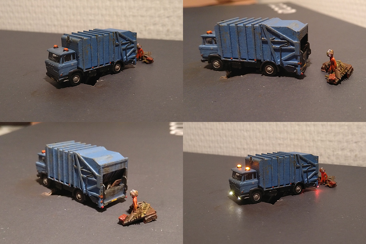

En daarmee is dit project afgerond en is het zoeken naar een geschikte plaats in Kokkerdam. Hieronder nog een collage en filmpje van het eindresultaat!

Mooi gedaan!

Dat is wel vet gedaan, mooie scene zo in zijn geheel.

Leuke details Jan-Willem,
Ik ga je volgen.

Prachtig gedetailleerd resultaat. Heel knap gedaan.

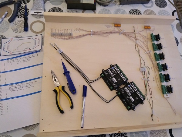

Hoewel ik maar aan een klein en ook nog analoog baantje aan het bouwen ben en ook de elektra simpel wil houden, was bij de eerste module de elektra naar m'n zin al teveel een rommeltje geworden. Om toch de mogelijkheid te hebben een beetje af te wisselen met die ene trein die straks tegelijk zijn stukje kan rijden, wil ik ook graag blokken 'stroomloos' kunnen zetten. Samen met een aantal wissels en natuurlijk verlichting ontstond in mijn hoofd een wirwar aan draadjes en schakelaars.
Daarom eerst maar eens wat (denk)werk verzet en inmiddels de eerste stappen gezet om de elektra (beter) op orde te brengen...nu nog zo zien te houden! Het is nog steeds basic vergeleken bij de oplossingen die ik hier soms langs zie komen, maar toch...
Idee is dat de eerste module het schakelbord voor de 'blokken' bevat, zodat er delen stroomloos gezet kunnen worden. De wissels en seinen (en evt. andere verlichting) ga ik schakelen met de (nieuwe) decoders van Digikeijs die met een app geschakeld kunnen worden. Tussen de modules wordt één en ander via 9-pins connectoren verbonden...
Ik hoop dat dit een begaanbare weg (of 'spoor'
) blijft, het eerste deel is inmiddels naar tevredenheid gerealiseerd.
De onderkant van de module die de rest gaat aansturen - inclusief een stukje administratie die wel goed bijgehouden moet worden om te onthouden welke van de 54 pinnen waarvoor bestemd is
Een en ander aangesloten...de beide bogen kunnen nu stroomloos geschakeld worden (schakelbord is nog een karton-proefje):
Nu de volgende stappen zetten...

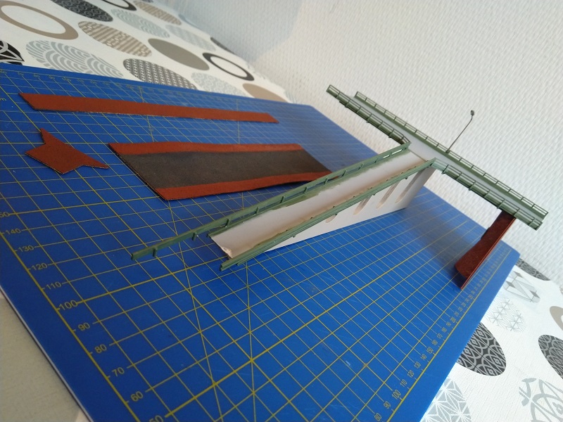

Een tijdje geleden in dit draadje al eens aangekondigd dat er een fietsbrug in de plannen voor Kokkerdam zit. Deze loopt vanaf een viaduct over de sporen naar het station. Want via de autotunnel die al was aangelegd is fietsverkeer niet toegestaan...
Een aantal onderdelen lagen als halffabricaat al langer op de plank, een punt waar ik nog een goede oplossing voor zocht was 'hoe steun ik de fietsbrug'? Toen ik een houten speelkeukentje uit elkaar haalde (mooi dun hout om nog eens te gebruiken
), viel mijn oog op een soort van houten roostertje...zou ik daar pilaren cq. betonnen wand met doorkijkjes van kunnen maken? Op deze manier breekt het ook meteen het zicht op een deel van het perron en geeft het perspectief op een toch kleine baan.
De proefopstelling (met als inzet het originele stukje hout):

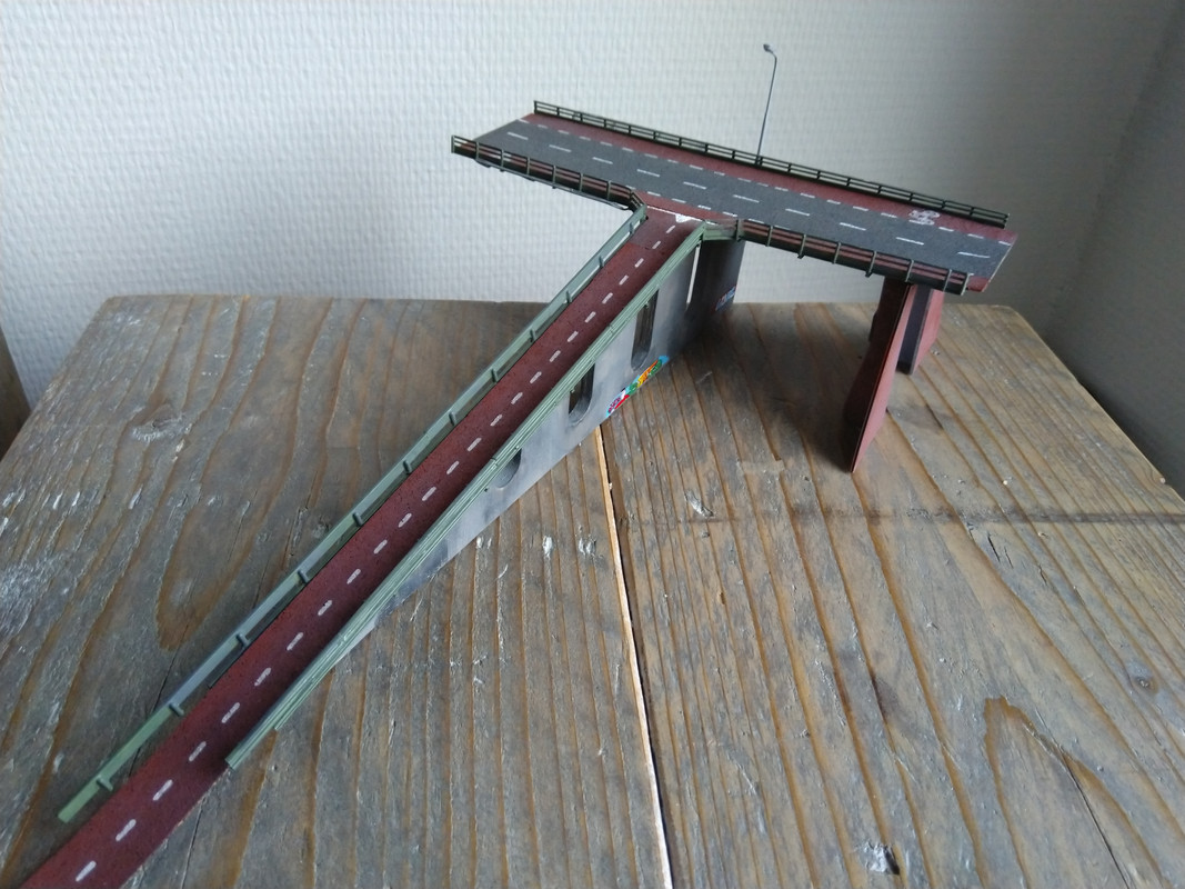

Na het besluit om vandaag toch niet naar Eurospoor te gaan de regenachtige dag gebruikt om dit projectje eens verder op te pakken. De halffabrikaten in elkaar gelijmd, diverse draagbalken aangebracht en veel verfwerk gedaan. Mijn dochters (5 en 10 jaar) hebben ondertussen geholpen door het beoogde wegdek voor zowel het viaduct als de fietsbrug te voorzien van de basislaag.
Hieronder een aantal foto's van het voorlopige resultaat:

Wordt een leuk ding Jan-Willem,
Wel blij dat ik daar niet tegenop hoef te fietsen

Op de baan zelf moet nog een en ander gebeuren voordat viaduct geplaatst kan worden, maar dit staat vast klaar voor plaatsing tzt.

Nice!

heel fraai geworden!

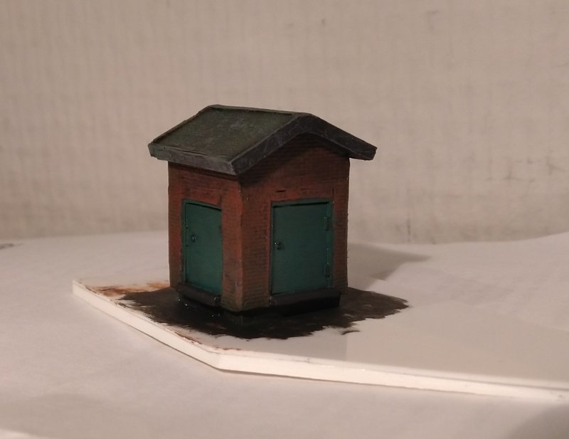

Bedankt Alex!
Vanavond een volgend detail afgemaakt dat ik langs het stuk spoor wil plaatsen waar ik momenteel mee bezig ben: een elektriciteitshuisje (Tilly models). Het onderplaatje gaat nog van gras e.d. voorzien worden en moet een wisselaandrijving uit het zicht gaan houden.
