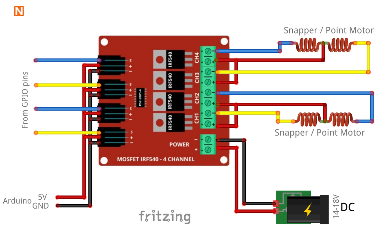

Overigens: als je ipv een relaisbordje een mosfet bordje gebruikt, zoals ik bij mijn kerstbaan heb gedaan, dan vervalt de 5V voeding.

Kan jij mij vertellen waar ik de mosfet bordtjes het beste kan aanschaffen en hoe aan te sluiten?
Dan kan ik dat altijd proberen.
Re: Digitaal met Commandstation-ex
Geplaatst: 25 sep 2023 09:24
door Momfer
NL: O-Tronic
NL: Bits en Parts
China: Aliexpress
Aansluitschema van het bordje moet ik even opzoeken, als het goed is heb ik ergens nog een fritzing tekening ervan.
Geplaatst: 25 sep 2023 09:29
door Momfer
Gevonden :)
