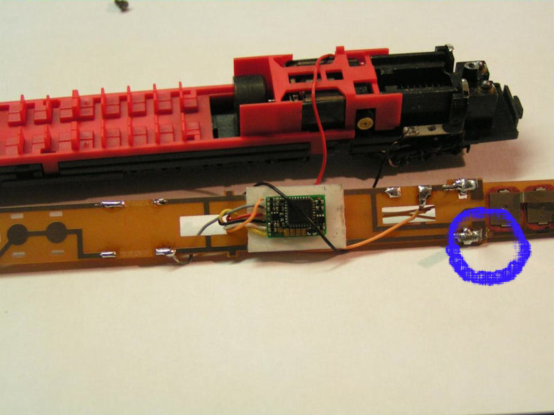

Rob, heb jij foto's van jou "ombouw"....dan kan ik vergelijken wat er mis is.
Sjoef
Re: Decoder problemen
Sjoef,
Ik heb twijfels bij de onderbreking die in de blauwe cirkel zit. Zet daar je multimeter eens op om te zien of die echt onderbroken is.
@Jos dat zou heel goed kunnen, ben benieuwd
@Sjoef Nee ik heb geen wadkruiper en ook geen foto's can die ombouw. Zoals Jos al zij zitten de aansluitingen goed maar twijfels over dat enen stukkie printbaan want dat kan ik er ook niet uithalen en ik denk dat het niet gescheiden gezien je scheiding op de andere banan.
Grtz Rob

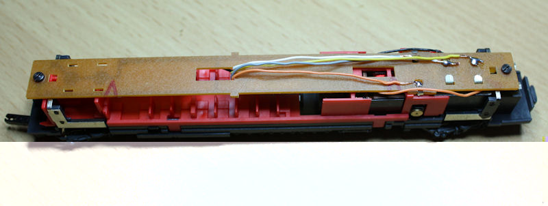

Oke, als ik de tijd kan vinden zal ik mijn eigen wadloper voorzien van een decoder. Heb toevallig nog een paar van dezelfde liggen. Als ie klaar is laat ik het wel even weten.

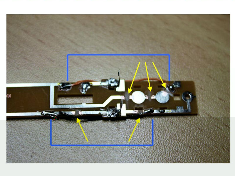

De wadloper is aangepast. Voorzien van de 73 400. Rijdt als een TGV, dus nog een hoop af te regelen.
Bijgaand de foto's. Op de foto van de onderzijde van de print geven de gele pijlen aan waar ik de printbaan heb onderbroken, de blauwe lijnen geven aan waar ik doorverbindingen heb gemaakt.
Wadloper ombouw 2.jpg (59.9 KiB) 4250 keer bekeken
Wadloper ombouw 1a.jpg (86.7 KiB) 4249 keer bekeken
sjoef
Berichten: 1020
Bericht door sjoef »
Spoortje onder lampaansluiting was ik vergeten........Jos, bedankt.
