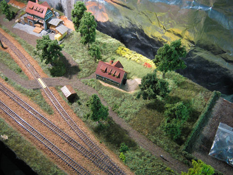

Ik ben onder de indruk van je landschap. Knap werk! Alleen nog die lompe voet van die bomen mag je nog verder weg camoufleren.
Onderwerp starter - Berichten: 328
- Locatie: Maartensdijk
Re: DRG II/III Modules in aanbouw
Michiel je hebt gelijk, zat alleen te twijfelen hoe ik dat ga oplossen. Als ik een beetje rondkijk bij grote bomen zie je vaak de grote knol met wortels en helemaal vullen met gras vond ik dus wat onwerkelijk. Bovendien kan ik nu nog ergens een klimop plaatsen en via de boomstam omhoog laten groeien

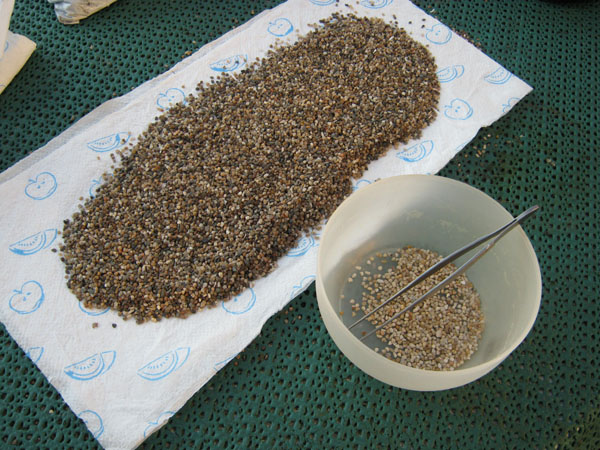

Een veel grotere uitdaging wordt het vullen van de sloot met vloeistof wat ik nog had staan, maar geen ervaring in heb.
Op de foto hieronder is de sloot gevormd door zand daarop moeten dan nog wat keitjes aangebracht worden. Voor het zand is bewust 'oranje' gekozen, dat combineert volgens mij beter met wit/rode-roze steentjes en groenig water. Het bruggetje had ik nog liggen en moet nog wat afgewerkt worden met verf. Uiteindelijk zal een visser de scenery versterken.
Ben alvast begonnen met het uitzoeken van de juiste keien. Ik had fijn grint gekregen, wat nota bene was gewonnen uit echt 'ballast'. De toegestane kleuren variëren van wit naar wit/rood-roze. De platte komen meer aan de zijkant en de ronde in het midden. Dan nog wat riet en andere vergrassing en kan het vullen beginnen. Bedankt voor de complimenten,

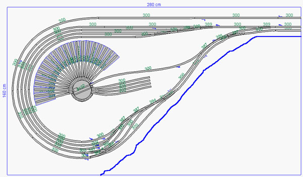

Nu de eerste module zo goed als klaar is en de modules van Maartensdijk ook vorm begint te krijgen, moet er natuurlijk begonnen worden aan het volgende plan.
Het moet een vaste inzet worden met een aantal opstelsporen in een keerlus, die ook de mogelijkheid moet bieden te wisselen naar het klimmende 3de spoor.
Het 3de spoor is uiteindelijk het spoor dat ook weer uit moet komen op spoor 3 op de Kronhausen modules en moet daarop beide richtingen kunnen rijden. Spoor 1 en 2 hebben ieder hun eigen rijrichting.
De opstelsporen moet ruimte kunnen bieden voor alle DRG-sneltreinen (langste is 9 bakken), goederentreinen en enkele stoppers/lokale treinen. Volgens mij moet dat wel passen op onderstaand sporenplan.
Het gehele emplacement wordt voorzien van armseinen. Er komt geen station en/of goederenafhandeling.
Als iemand nog opmerkingen en aanvullingen heeft hoor ik dat graag
Marcel
Marcel
Hoe ga je dat elektrisch doen qua keerlus? Je hebt wel voldoende lengtes nodig.

Elektrisch zal niet z'n probleem zijn.
De trein rijdt (even spoor 3 daarbuiten gelaten) tegen de klok in, dus van spoor 2 naar spoor 1. Alleen de buitenste radius van de opstelsporen kan via een wissel op verkeerd spoor komen. Als het wissel rechtdoor staat zal automatisch de polaristie gewisseld moeten worden. Bij de kruising die daarna volgt zijn de spoorstaven geïsoleerd, dus hoeft er geen extra maatregel genomen te worden. De kruising ligt vast dus wisselt niet.

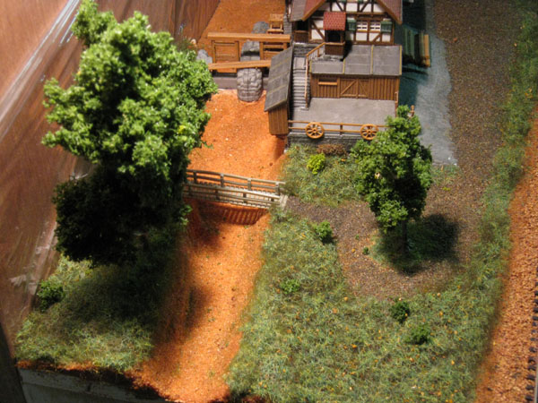

Het 3-laags schilderwerk van de omlijsting is inmiddels voltooit en heb ik tussen alle drukte door nog wat aan de aankleding gedaan bij het vakwerkhuisje in de vorm van een gemaaid grasveld en wat geel/rode begroeiing om het geheel wat meer kleur te geven. Achter het huis is tevens de bewoner bezit hout te hakken.
Het volgende wat er te doen staat is de begroeiing met riet en het water achter de zagerij.

Hoop dat het water en het riet meevallen, ga je dit laatste ook zelf maken?
Ik heb bij mij varkenshaar gebruikt in een sopje gedrenkt dat ik gemaakt heb met plakaatverf en weinig water.
Zo varieerd de kleur van groen naar bruin.

Dat riet wilde ik eigenlijk maken van een kwast, maar kwam voor een prikkie kant-en-klaar tegen.
Moet alleen nog wat groener gemaakt worden in de top, denk dat ik daar gewoon een groen-spuitbusje voor gebruik, maar zal nu eerst gaan kijken in jouw topic hoe je het gedaan hebt en of het effect me bevalt. Bedankt voor de tip!

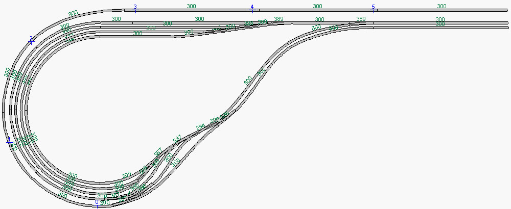

Nog een kleine aanpassing qua sporenplan keerlus Kronhausen
Marcel
Marcel
- Een aantal aanpassing qua ontwerp
- kronhausen keerloods.jpg (68.91 KiB) 5131 keer bekeken
Mooie keerlus. Ben je van plan hem enkel functioneel te gebruiken als opslagplaats voor treinen en keerlus of is je bedoeling om het ook onderdeel van de baan te laten zijn door het in het landschap te verwerken? Het is tenslotte een tamelijk groot ding.
Mooi hoor prachtig zo n keerlus
ben benieuwd hoe hij er in het echt uit gaat zien

In eerste instantie moet het functioneel zijn als keerlus zodat ik kan rijden en dan later met de zelfde aankleding zodat het in het geheel past. Wil nog wel wat extra spoortjes aanleggen voor het ontslakken en dergelijke.
Het hoeft niet mee op beursen want daarvoor is het idd. veel te groot als geheel. Had wel gekeken of ik het ergens kon delen, maar hoe ik het ook probeer er zit altijd wel een wissel op een ongelukkige plek.
Ook qua bereikbaarheid heeft het wat nadelen, maar ik wilde vooral een ruime keerlus met opstel mogelijkheid om variatie te kunnen hebben in het rijdende materiaal. En voor de grote hoef ik het niet te laten, waar 4 auto's kunnen staan past deze keerlus ook wel
Marcel
