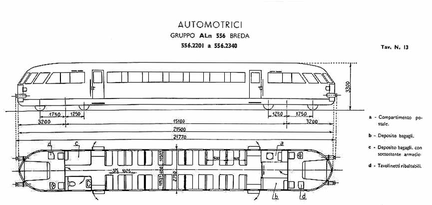

ns1200
Berichten: 813
Re: 3D/RM: NS DE1 in N
Bericht door ns1200 »
Is deze http://www.lineamodel.com/lineamodel-art.n-5919tf.html niet iets voor een OMBc.
Kan nergens de as afstand vinden.
3dbuildr
Berichten: 929
Bericht door 3dbuildr »
Ik heb het ook niet op de site gevonden, maar gegoogled op FS Aln 556: http://www.rotaie.it/Rotaie.it.data/Dis ... 6Breda.jpg en op ALN 990 http://tbelluno.altervista.org/album/ALn_990/072.jpg
Fred
Alles komt goed!

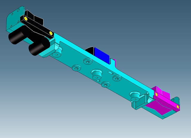

3dbuildr
Berichten: 929
@Chris + Rick,
mijn DE1 kap is 15,9 mm binnenin en ik houd me nog steeds aanbevolen voor suggesties voor de aandrijving :) Bedankt voor het meedenken!
Heb inmiddels bericht van Linea Model: ze doen helaas geen maatwerk...
Ik heb wel een goede maatschets gekregen van het chassis http://www.lineamodel.com/lineamodel-art.n-59556tf.html, het gaat hier om een chassis om een Del Prado ALN556 te motoriseren!
- De HOH van het model is 90mm = 14.400mm in het echt, een stuk kleiner dan de 18.350mm die ik nodig heb voor mijn DE1...
- Radafstand van het model is 18mm = 2.880mm in het echt en is prima bruikbaar!
Ik heb ze nu ook om een maatschets van http://www.lineamodel.com/lineamodel-art.n-5919tf.html gevraagd
Ik houd jullie op de hoogte!
Fred
Alles komt goed!
3dbuildr
Berichten: 929
Ik heb bericht over de http://www.lineamodel.com/lineamodel-art.n-5919tf.html (is voor een ALN 990), die heeft een HOH van 122,72 mm is 19636 mm in het echt. Da's echt een flink stuk meer dan de HOH 18350 mm die ik nodig heb voor een DE1. Allebei leuke aandrijvingen, maar net te klein en net te groot... :?
Fred
Alles komt goed!
