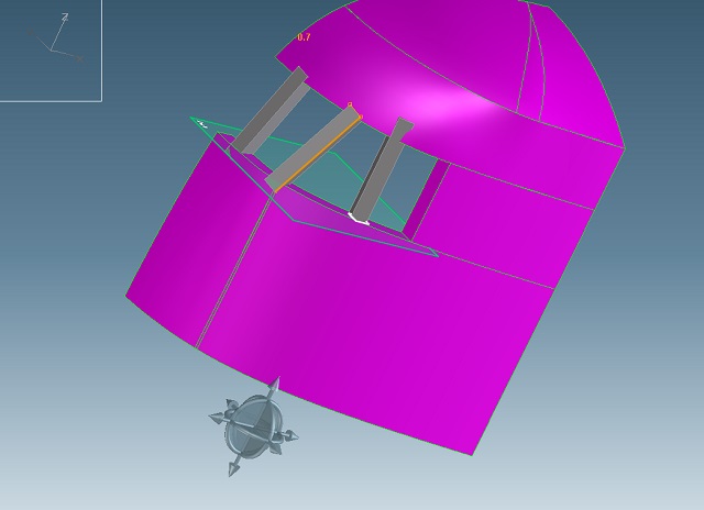

Om de ramen in de kap goed te kunnen modelleren plaats ik eerst 3 staafjes van 0,7mm dik in het 3D N-model. Als die qua hoek en verhoudingen goed staan teken ik ze af op de onder en de bovenzijde van de raampartij en ga ik de echte spijlen modelleren. Zo ziet dat dan eruit in wording:

3dbuildr schreef:Om de ramen in de kap goed te kunnen modelleren plaats ik eerst 3 staafjes van 0,7mm dik in het 3D N-model. Als die qua hoek en verhoudingen goed staan teken ik ze af op de onder en de bovenzijde van de raampartij en ga ik de echte spijlen modelleren.
Hoi Fred, je bent weer erg goed bezig. Ik heb in het verre verleden ook eens iets gelijksoortigs moeten modelleren en ben toen begonnen met de ruitjes. Dan weet je vanaf het begin dat de spijlen goed liggen (op de snijlijnen van de ruiten). Dit om te voorkomen dat de ruiten per ongeluk getordeerd worden in het model.

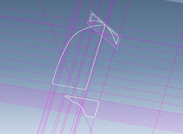

ik weet wat je bedoelt, het is heel moeilijk om van een 2D tekening de juiste curves te krijgen, wat je dan eigenlijk nodig hebt is zoals in de botenbouw en de vliegtuigbouw allemaal verschillende doorsnedes/spanten/hoogtelijnen zoals bv in het aanzicht van een Spitfire (andere hobby: Engels WO2 jachtvliegtuig) zoals hier beneden:
Hugh's Technotes, Historical Aviation, 3D CAD Projects
Bij gebrek aan zulke info gaan we stoer door in N met ons lijnenspel!!

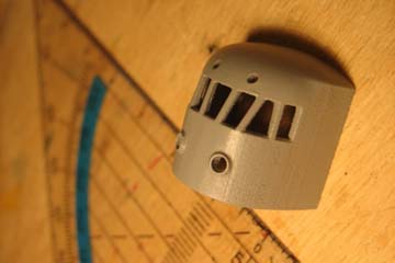

Ik was zelf ook wel benieuwd hoe dit uit de printer zou rollen, vandaar dat ik 1 kopje in FUD heb besteld en in de primer heb gezet:

Dat kopje ziet er heel goed uit! Ik vraag me ook af wat dat bobbeltje op jou 3d tekening achter het achterste raampje rechts op de foto doet wat Evo opmerkte.

Ziet er goed uit :o

Toen jullie het zagen, zag ik het ook :cry: : het bobbeltje. Het heeft heel wat pijn en moeite gekost, maar nu is ie weg!!
Kan ik eindelijk weer verder met de aandrijving...
