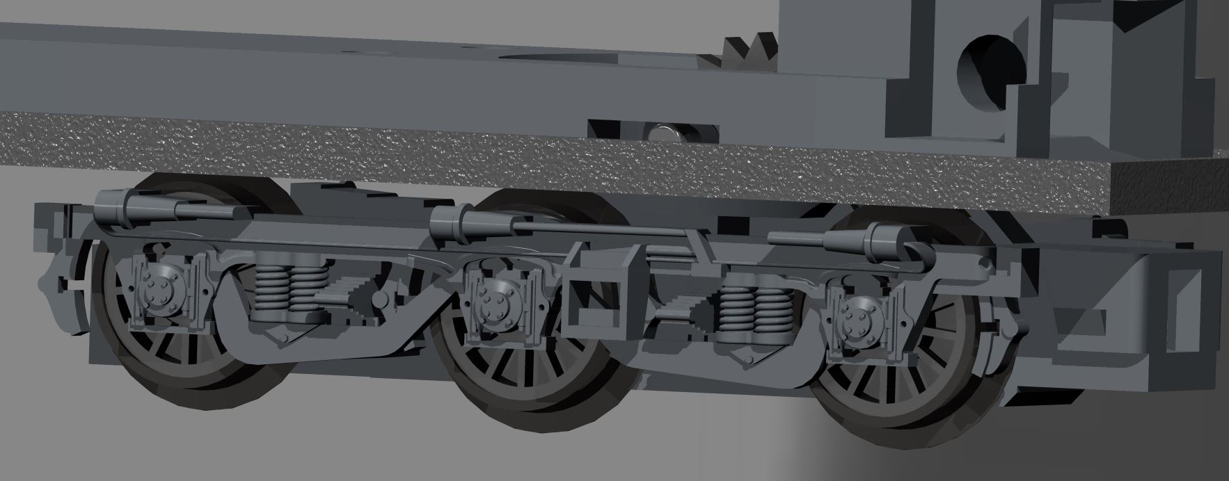

zo er komt schot in, ja ik weet het het model verzuipt in de details maar het was dan ook weer een mooi leer project in de tekentechnieken.
Het model is nu voor zo'n 80 % klaar, de remmen daar ben ik nu mee bezig, dan de details aan de onderkant en de koppeling.
dan de boel maar een digitaal afgeven bij de printerboer en kijken wat ik allemaal fout heb berekend.
de wielafstanden zijn nu op een haar na correct, de tandwiel plaatsing in de aandrijving is aangepast
dan testen hoe met model zich in de bochten gaat gedragen, ik kan niet wachten.
hierbij ook een impressie van de laatste stand van zaken betreffende het model.

- ja teveel details, maar ik zie wel hoe hij uit de printer gaat rollen
- schot.JPG (117.36 KiB) 8986 keer bekeken
Re: onderstellen MiniTrix 1200
Ziet er erg strak uit. Ben benieuwd.

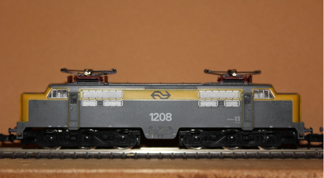

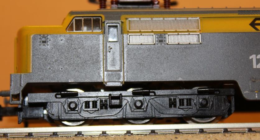

laten we eerst even terug in de tijd gaan met de Minitrix 1200.
mooi model maar oh oh die onderstellen
bijna alle details zijn aanwezig, maar de uitvoering was echt droevig. de wielbasis was op het middelste wiel na helemaal fout.
dan nog een prentje in detail
de onderlinge as afstanden zijn aangepast naar het origineel.
hierbij is gebruik gemaakt van de minitrix tandwielen en assen van het model.
geen extra onderdelen nodig voor de ombouw.
de stroomafname zal via twee draadjes gaan lopen, dus geen stotterende sleepcontacten meer naar het chassis.
ivm de "grote" wielen heb ik wat moeten smokkelen aan de achterkant.
ja ik weet het trapje ziet iets teveel naar het midden, maar bij het origineel zat het bij alle locs op een verschillende plaats.
de cilinders aan de bovenkant steken nu echt naar de zijkant uit.
nee een laser snijder
gaan test doen, en hopen dat het goed werkt, 0,05mm rvs gaat wel , dus ik denk fosforbrons ook....
grt
Niels Spoorbiels
br3Da modelprint
grt
Niels Spoorbiels
br3Da modelprint
Ja dat kan natuurlijk ook. Waterjet snijden is ook nog een optie, met misschien minder nabewerking, ik weet niet hoe de randen er uit zien na laseren. Ik heb weleens een bedrijf gevonden op www die waterjet deed voor modelbouw maar weet niet meer waar. Zal eens zoeken.
Groeten Frank
Groeten Frank
In Duitsland zit een goede etser.
Heb ik ook eea laten maken.
