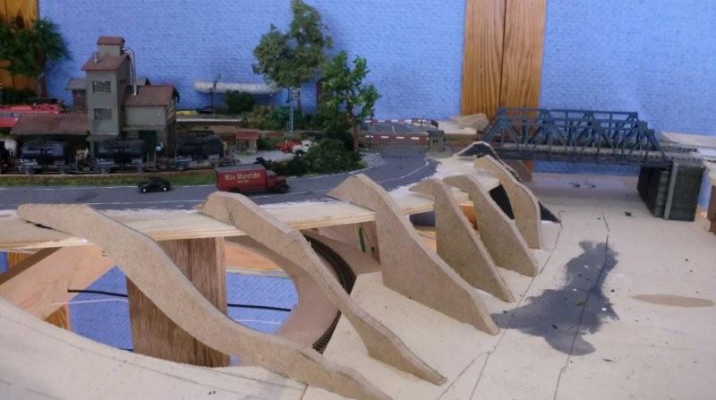

Zo, ik zag dat er hier en daar heel fanatiek aan bergen gebouwd werd.
Vandaar dat ik ook maar ga beginnen, eerst met een klein hellinkje.
De spanten daarvoor zijn gezaagd en nu wachten tot de lijm droog is.
gr. Ron

Lijkt me wel een solide basis,ziet er goed uit man!!! ;)

Hoi Ron.
Ook besmet geraakt, met het maak je berg virus ;)
Klein beginnen, dan eindig je met alpen reuzen :o
Dat is goed begonnen.

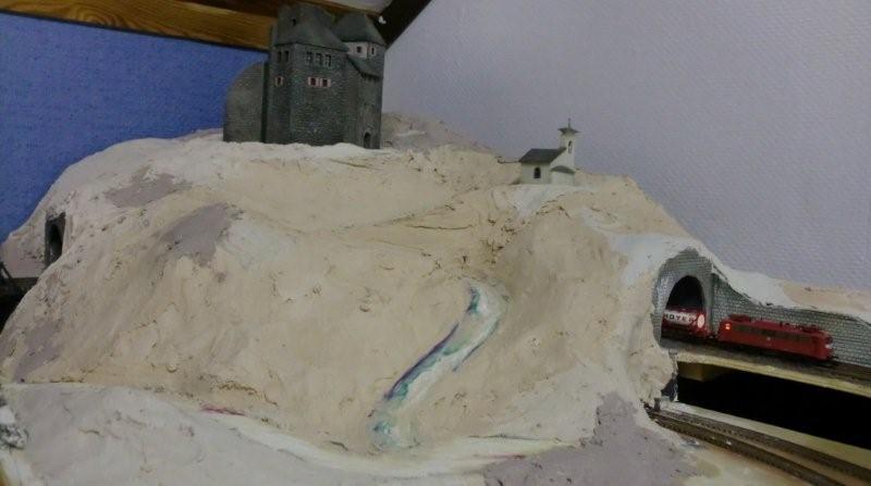

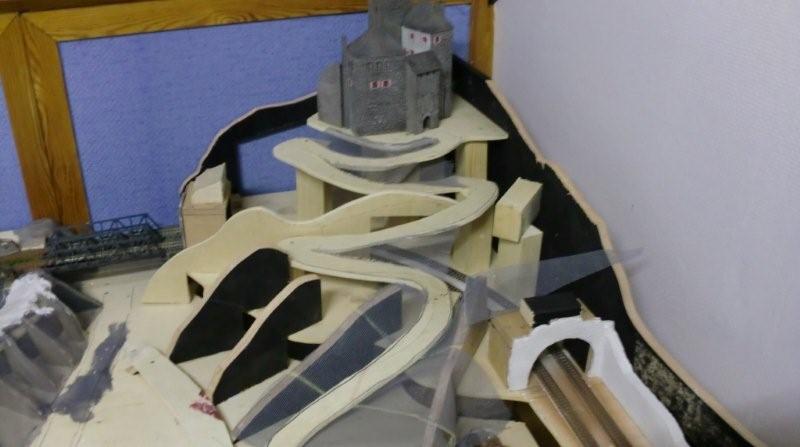

Ben toch wel aangestoken door het berg virus.
Heb het skelet voor de berg eindelijk klaar en de weg naar het kasteel neemt zijn vorm aan.
Had laatst op de beurs in Houten een tunnelportaal van Busch gekocht om hem te gebruiken voor de berg. Maar nu ik er mee bezig was beviel hij toch niet.

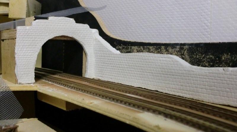

Hierna getracht om Jeroen eens te copieren en een tunnelportaal zelf te maken (krassen krassen krassen!!!!). Over het resultaat ben ik tot nu toe tevreden. Morgen eens kijken hoe hij eruit ziet na het kleuren ervan.
gr. Ron

Dat ziet er weer fantastisch uit; ben benieuwd naar het eindresultaat...
Gek op stoom!
Re: een paar jaar verder
Strak kraswerk hoor!

Zo, super, mooi hoor!
Groet, Jeroen
Das een pens werk om te krassen :shock:

Hallo Ron,
Het ziet er puik uit!!!
Heb je dat met gips of met DAS-klei gemaakt :?:

Tunnelportaal en steunmuur zien er erg goed uit. Knap kraswerk, hoor!

Whoow dat ziet er voortreffelijk uit.
Het leuke hiervan is, ik mag ze binnenkort lekker zelf ook zo gaan bouwen, dus.
Zo had ik het tussen resultaat van een klei sessie nog niet gezien.
Even een paar vragen.
Breng jij eerst de klei aan op het gene waar het komt.?
En ga je daar ter plaatsen de voegen erin zetten?.
Heb je daar een methode voor?
De steen structuur zit er zo mooi op.
Ik zou er zo zelf aan willen beginnen, maar zover is het nog niet.

Tunnel portaal en muur zijn van gips.
@Wim,
Stuur je bestelling maar hoor :)
@Joost,
Heb je een lamme klauw van het krassen en je zet het vol trots neer om een foto te maken.
Mijn eerste reactie was net als die van jou, "had er net zo goed behang op kunnen plakken " :cry:
@Martin Domburg,
Het verslag:
Ik heb van dun triplex het tunnelportaal gezaagd en van multiplex de steunmuur.
Dit aan elkaar geschroefd en modelgips er overheen aangebracht.
Na droging de boel wat in vorm gemaakt en gaan krassen.
dat was alles, ik kan het niet spannender maken :)

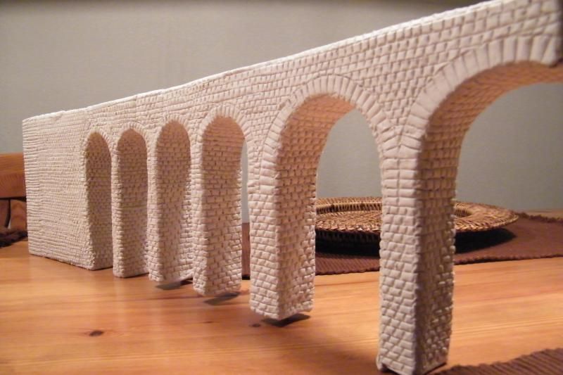

Je moet eens voor de gein proberen met DAS-klei,daar krijg je niet zo'n lamme klauw van.
De klei is dan zacht en dan druk je zo je streepjes erin.
Het is ook niet duur en werkt uitstekend.
Je moet wel houtlijm onder doen anders valt de klei er weer vanaf met drogen.
Het resultaat is het zelfde alleen je krijgt er niet zo'n zere handen van.
Dit viaduktje is gemaakt van DAS-klei.

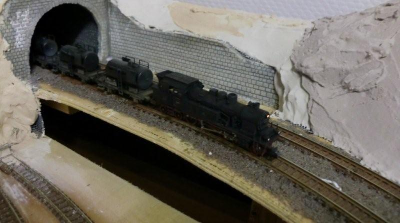

Rob, bedankt voor het compliment. Zo maak je een boom en plots ben je met muren bezig. Hoezo je nooit vervelen :D
Vanmiddag het muurtje een beetje bewerkt en daarna de berg gegips. (wat een kl...werk)
Je kan het ook wel met roodband doen, maar ik werk liever met gips. Dit dik opbrengen en daarna lekker hakken.
Gelukkig is het nu af en kan het lekker drogen want de komende dagen heb ik helaas geen treinentijd meer.
En Joost, speciaal voor jou al een foto van een BR78 voor de muur :mrgreen:
gr. Ron
