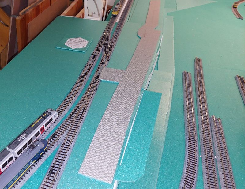

Dat ziet er mooi strak gelegd uit die Kato-rails Wilco!
En die Benelux-hondekop is ook prachtig 👍🏻😃
Ga je die Kato-rails nog bewerken?
Of beter gezegd, vervuilen met pigmentpoeder oid?

Raymond schreef: 30 nov 2022 22:15 Ga je die Kato-rails nog bewerken?
Dat zal zeker gebeuren, maar pas na het ballasten. In de jaren die ik ga uitbeelden werd deze kleur ballast al gebruikt in Nederland, dus ik kan delen vervuilen maar ook delen schoon laten (pas gestort ballast) er zullen echter ook delen komen die de toen nog alom aanwezige oude ballast van kiezelstenen moet gaan uitbeelden, dus die delen zullen zelfs een geheel andere kleuruitstraling krijgen.

Raymond schreef: 30 nov 2022 22:15 Dat ziet er mooi strak gelegd uit die Kato-rails Wilco!
Ik leg de enkelsporige Kato rails altijd per paar naast elkaar. Eerst proefleggen en dan de stroomdoorvoer controleren. Daarna verlijmen, waarbij ik de uiteinden tot het droog is altijd verbind met een kort (62 mm) stuk Kato dubbelspoor. Op de eerste en tweede foto zie je dit stuk rails verbonden aan het linker dubbelspoor (links onder op de foto). Vervolgens verzwaar ik de stukken spoor tot de lijm gedroogd is en dan pas pak ik het volgende paar spoorrails dan wel wissels aan. Op deze manier duurt het wel iets langer, maar heb je nagenoeg perfect liggend spoor.
Ik ben zelf ook heel blij met het Benelux stel. Tot 1986-1987 hebben ze nog in de dienst gezeten, dus die blijft zeker rondrijden op de baan, met dank aan Rob Bisschop voor het produceren van het stel.

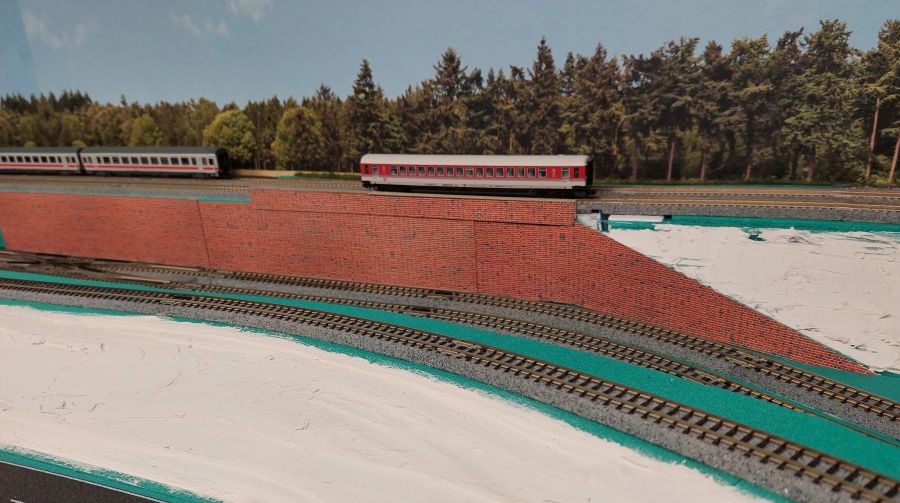

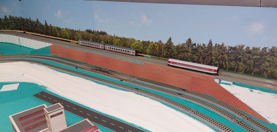

In het verlengde van de brug begonnen met de aanleg van de grote keermuur tussen het hoger gelegen paradespoor (de nog te bouwen grote ronde) en het lager gelegen dubbel spoor naar station Ensporendam.
de eerste drie muurdelen en het eerste topmuurtje geplaatst
het vierde muurdeel ligt klaar om geplaatst te worden.
na plaatsing van het derde muurdeel.
nog één muurdeel te plaatsen en het topmuurtje afmaken, vervolgens het talud bekleden en beplanten en de sporen ballasten.

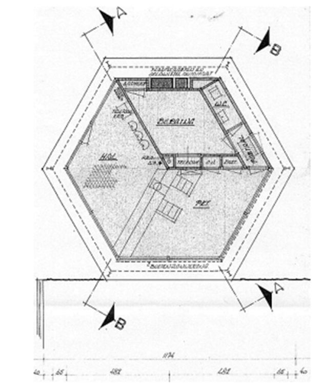

Ensporendam: Zelfbouw van een Sextant, deel 1
Tussen 1968 en 1979 werden in heel Nederland een aantal oude stationsgebouwen vervangen door een nieuw ontwerp van architect Cees Douma. Dit ontwerp genaamd de 'Zeskant', bevatte een wachtruimte, een plaatskaartenkantoor en een dienstruimte. De inrichting kon op basis van het gebruik afwijken waarbij met name de wachtruimte in formaat kon verschillen. De naam van dit type station werd in de volksmond vaak verbastert tot "Sextant". Op mijn baan wil ik er ook één plaatsen en vanwege het niet aanwezig zijn van een goed en mooi kant- en klaar model, wordt dit zelfbouw.
Het begin van de zelfbouw bestaat uit een paar tekeningen die ik heb kunnen vinden en diverse foto's die online te vinden zijn. Als eerste stap hieronder de tekeningen die ik als basis gebruik.
Deze tekening geeft niet de indeling die ik ga maken, echter wel de maatgevingen in 1:1. Omgerekend naar 1:160 kom ik dan van links naar rechts op 0,25 cm x 0,41 cm x 3,01 cm x 3,01 cm x 0,41 cm x 0,25 cm en dus een breedte van 7,34 cm totaal.
De volgende tekening die ik heb gevonden zal voor mij de basis voor de indeling worden.
Ik zit nog even met bepaalde maten zoals de hoogte en de dikte van het dakgedeelte, maar daar komen we wel achter. Desnoods gaan we het even opmeten. Mocht iemand aanvullende maten hebben hou ik me aanbevolen.

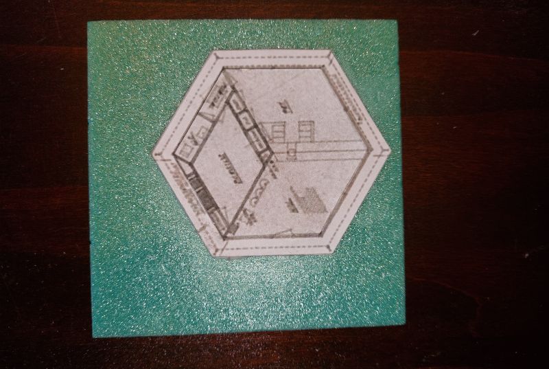

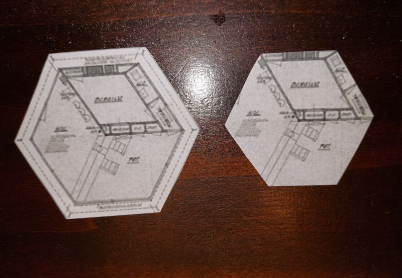

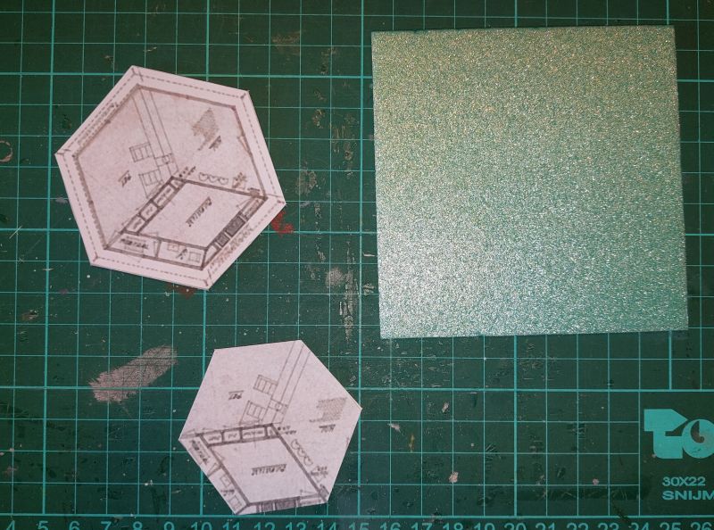

Ensporendam: Zelfbouw van een Sextant, deel 2a, de basis
Voor een goede basis beginnen we met een ondergrond. Deze bestaat uit twee sextanten, één met een doorsnede van 7,33 cm en één met een doorsnede van 6,02 cm. Voor het gemak heb ik deze afgerond naar 7,35 en 6 cm
Om er voor te zorgen dat ik de perfecte maten voor mijn doel heb, heb ik eerst de plattegrond met maten verkleind tot N spoor formaten
Door dit twee keer uit te printen kan ik de twee zeshoeken perfect uitknippen of snijden op papier en dat weer overnemen op karton (deze tekening is redelijk op formaat voor N spoor dus maak er gebruik van als je het wil)
de twee uitgesneden zeskanten, let er op dat de kleinste aan de binnenzijde van de wanden wordt afgesneden of geknipt. Hier komen namelijk later de wanden tegen te staan aan de buitenzijde. Deze gaan we op het karton plakken en dan het karton in de juiste vorm snijden
Voor de basis gebruik ik de kartonnen doos van koffiekuipjes. Dit karton is relatief dun zodat het voor N spoor personen geen te hoge opstap wordt en is toch stevig genoeg.
Hieruit snijden we twee vierkanten met de vereiste maten, dan wel zodanig dat de papieren zeskanten er op bevestigd kunnen worden.
De twee zeskanten op het karton geplaatst en vastgeplakt, ook alvast een grondplaat uitgesneden. Ik zet al mijn scenery op een laatste laag 3 mm Firstfloor Isobase. Hierdoor kan ik een stukje scenery afbouwen voordat ik het op de baan plaats.

Ik wil niet zeuren, maar ik zou toch even nieuwe zeskanten snijden ipv de achthoeken die je gemaakt hebt.
Alhoewel een octant wel een leuke variatie op het thema zou zijn.
De door jou gevonden tekeningen zijn goed bruikbaar. Voor de hoogte zou je het vooraanzicht van de foto kunnen opmeten.
De lengte van de voorgevel heb je, dus kan je de hoogte uitrekenen.

mini rijder schreef: 26 dec 2022 15:14 Ik wil niet zeuren, maar ik zou toch even nieuwe zeskanten snijden ipv de achthoeken die je gemaakt hebt.
We blijven de bouw volgen.
Groetjes: Robby
Je mag zeuren Robby maar je hebt helemaal gelijk.

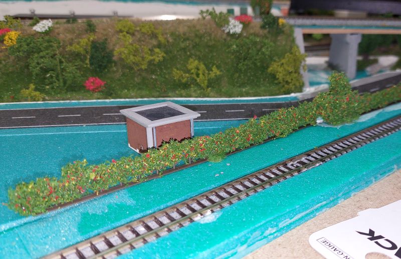

Ook op de baan zelf gaat het bouwen aan de scenery langzaam maar zeker verder. Let wel de fijne afwerking moet nog gebeuren, dit is het grove werk.
Een haagje bij parkeerplaats van de brandweerkazerne
Eenzelfde haag langs de toegangsweg richting Ensporendam
