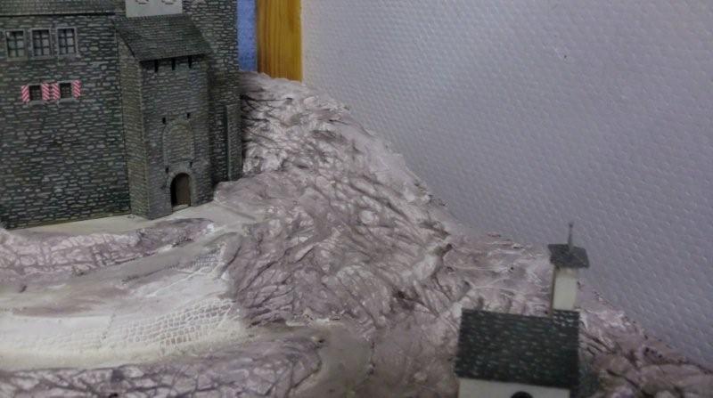

Ron je hebt stiekem je muur geverfd zodat het geen saai behangetje meer is. Ziet er gelijk echt heel goed uit.
En Ja die 78 is een mooi beessie. Ligt hier ook te wachten op een echte baan.
Maar het kleien gaat je goed af hoor!

Hoi Ron,
alleen al de vorm van het landschap, met dat muurtje en portaal is erg sfeervol. Dat belooft voor de aankleding van dit hoekje. Ga vooral zo door! Prachtig gewoonweg!

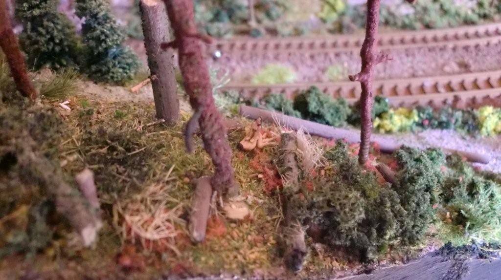

Ja het was gisteren een gezellige dag op de beurs.
Veel forumleden ontmoet en boompjes gewisseld met Rob F.
Zo liep ik daar ook vogels te zoeken voor in het bos op mijn baan.
Bij de stand preisertjes aangekomen vroeg ik in mijn onschuld en mijn beste steenkool Duits zoiets van Vogelen im Wald.
Nou. dit is het resultaat.
Rare jongens die Germanen. :mrgreen:
gr. Ron.

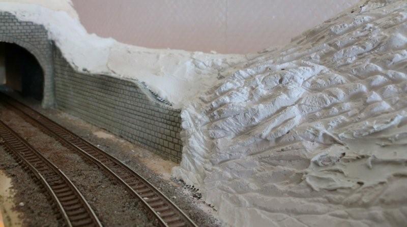

Zo genoeg gevogelt. :D
Ben bezig geweest met rotshakken en vind het zelf wel mooi zo.
Weet nog niet of ik het ga behandelen met bruin tinten of met grijs/zwart tinten.
Zal waarschijnlijk wel een combinatie worden .
gr. Ron.

Hoi Ron.
Wat een mooi en perfect voorbeeld.
Tis een hoop werk, maar dan heb je ze wel.
Wat voor gereedschap heb jij hier gebruikt ?
Dit zijn nu al de echte rotspartijen.
Complimenten, pet af, ik vindt dit echt heel erg goed gedaan. ;)

Hallo Ron,
Ik ben blij dat je net een fase voor mij uitloopt,kan ik mooi kijken hoe je dat doet. ;)
Het is me zeker wel een bak werk dar hakken?
Als ik eerlijk ben vind ik het er al goed uitzien,wordt alleen maar beter met wat kleur erop. :D

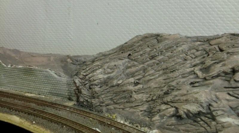

Vandaag eens met verf wezen kliederen.
Het wordt toch een bruin tint met een zwarte afhandeling voor in de groeven.
De eerste laag was een beetje een lichtbruin met wat rood. toen dit droog was is er een laag verdunde donkerbruin verf overheen gegaan.
dit weer afgenomen met een vochtige spons. het geheel moet nu drogen en morgen eens kijken wat het wordt.
Martin voor het maken van de groeven heb ik een klein beiteltje gebruikt.
(foto's volgen want ik blijkbaar mijn bijlagequota bereikt)
gr. Ron.

Hallo Ron,
Dat begint er steengoed uit te zien. ;) :lol:
Het is wel mooi om te zien dat er met wat kleur nog meer diepte inkomt.
