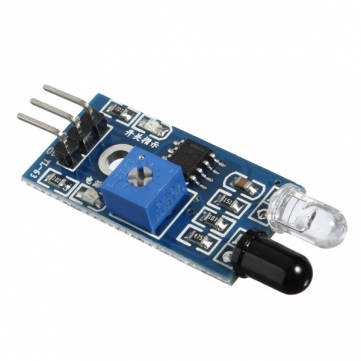

Afgelopen maandag tijdens een club avond flink wat treinen laten rijden,
wat opvalt is dat het afstellen van de lok in koploper erg nauw komt om hem netjes te laten rijden, zelfs tussen twee koploper treinstellen is al een groot verschil zichtbaar, en ook achteruit of vooruit maakt voor sommige treinstellen een wereld van verschil in snelheid, gelukkig is alles aan te passen.
Trekduwen naar een kopspoor is met een koploper wel mogelijk, maar de sluitlichtjes in de stuurstand cabine geven niet altijd genoeg contact voor bezetmelding en rijdt dan soms tegen het stootjuk aan. Met smd weerstandjes direct op de as gelijmd met gelijdende lak er op naar het wiel en asje werkt wel beter. Zie http://heerlensebaan.nl/index.php/2014- ... zetmelders
Toch ga ik mijn laatste bezetmelder voor de kopsporen ook dichtmelden met een optische reflectie sensor in het spoor. zie plaatje, hoeft dus niet naast het spoor.
SKU072960 (1).JPG (68.54 KiB) 5354 keer bekeken
