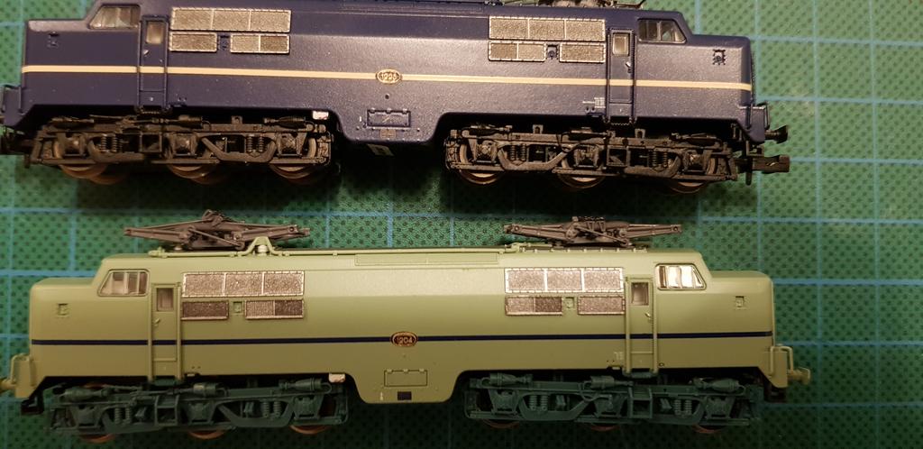

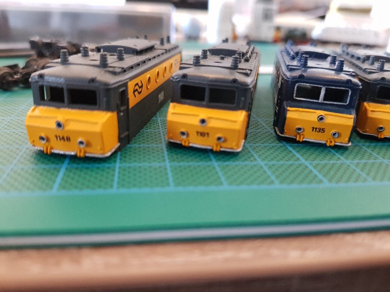

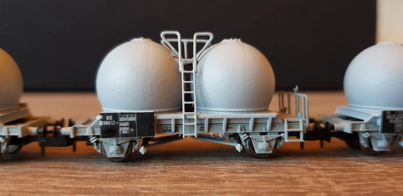

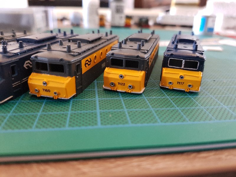

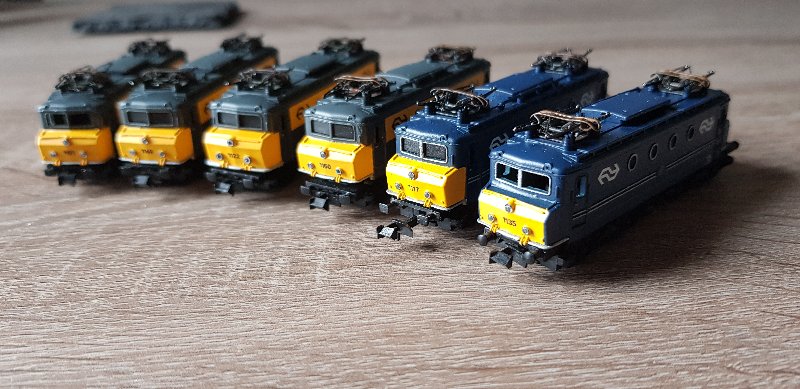

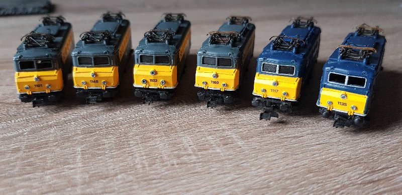

Even weer een update. Inmiddels zijn deze lading met 1100en helemaal af. Hier nog een klein verslagje met de laatste dingetjes:
Ik heb de lampenringen eerst grijs gestempeld en vervolgens met een cocktailprikkertje gedoopt in zilver er in gepord. Zo krijg het effect zoals het moet zijn:
Dan is het nog een kwestie van lichtgeleiders er in plaatsen. Ik heb daarvoor fiberglas van conrad vandaan. Met een aansteker er dicht bij houden zodat de uiteinden weer netjes glad zijn. Door het afsnijden van kleine stukjes worden deze namelijk weer dof.
Dan is het alleen nog maar in elkaar zetten en krijg je het onderstaande resultaat:

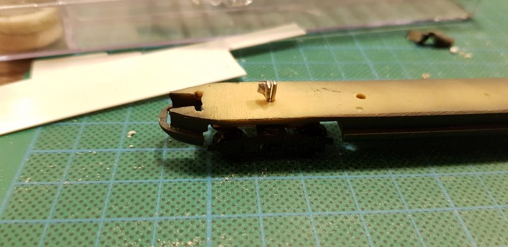

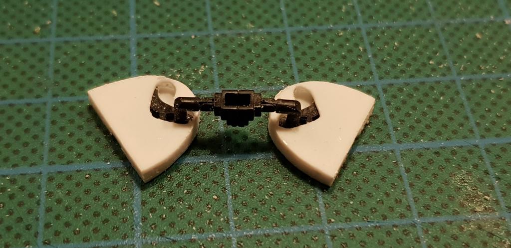

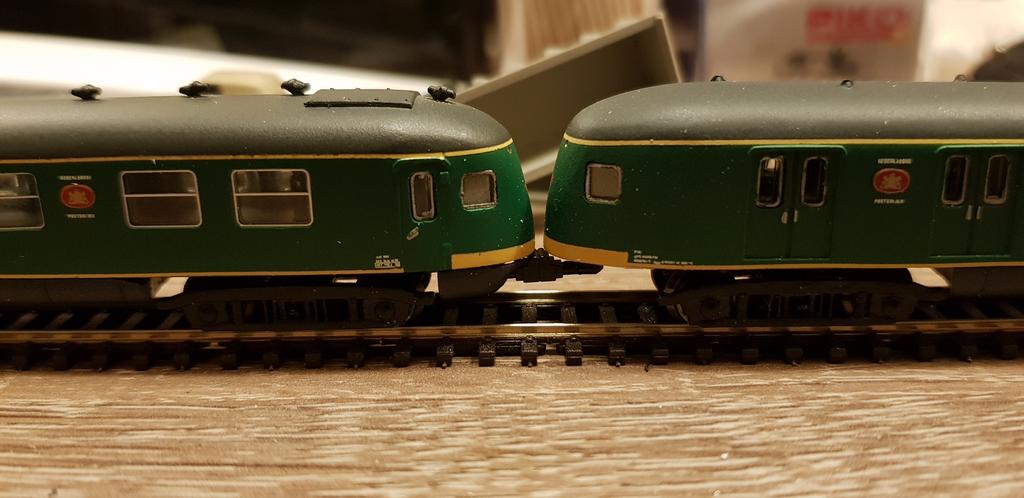

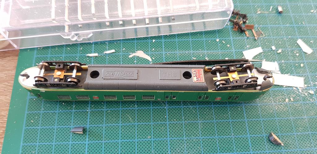

Hier dan een compleet bouwverslag van de ombouw van THS PEC koppelingen naar Piko.
Tevens een testje met een nieuwe hosting voor mijn plaatjes. Het fotoemmer watermerk verdient geen schoonheidsprijs en heeft mij overgehaald om over te stappen naar postimage.

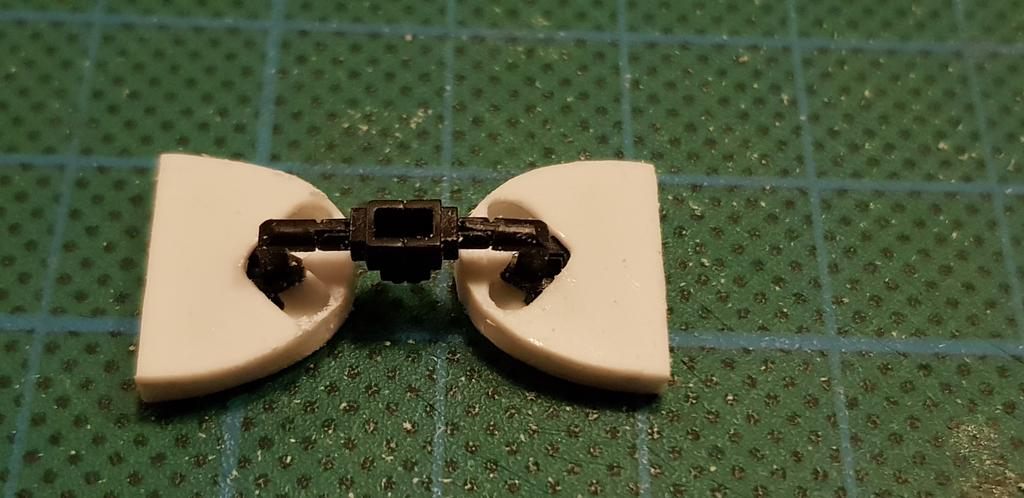

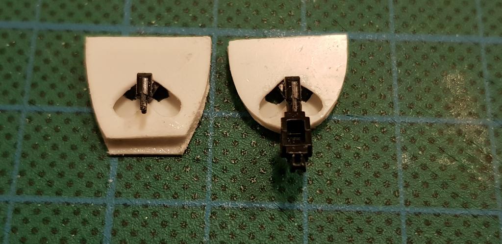

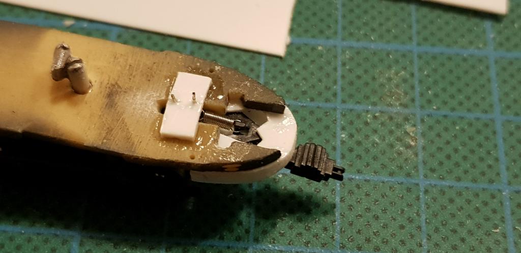

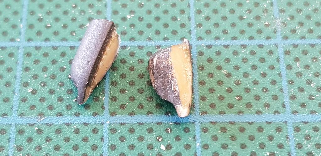

Ik had al eerder een PEC en bijhorende koppelwagen omgebouwd naar PIKO koppelingen. Een aantal maanden geleden heb ik een 2e PEC op de kop weten te tikken met een ander stel nummer. Uiteraard moet deze dan ook omgebouwd worden.

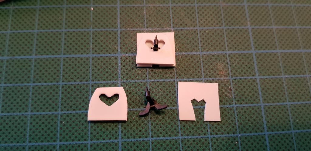

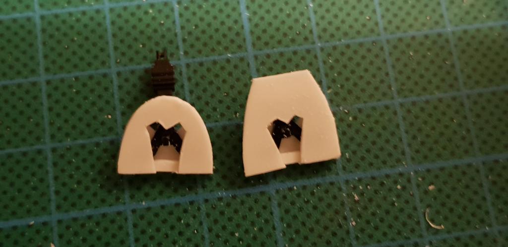

Ik ben begonnen met het uitsnijden van alle vormpjes in dun styreen waar dan de koppelingshouders in komen.
De vormen heb ik overgenomen van de PIKO Hondenkop.
De boven en onderzijde van de houder zijn van 0.5 mm styreen. De randjes van 1 mm.
Vervolgens heb ik de PIKO koppeling er in geplaatst en alles netjes met secondelijm dicht gelijmd. Wel oppassen dat je niet te veel gebruikt en de koppeling niet meer kan bewegen.
Even laten drogen en dan begint afvijlen tot het niet meer verder kan :roll:
Zo krijg je dan ook de ronding welke dan in de kap van de PEC past.

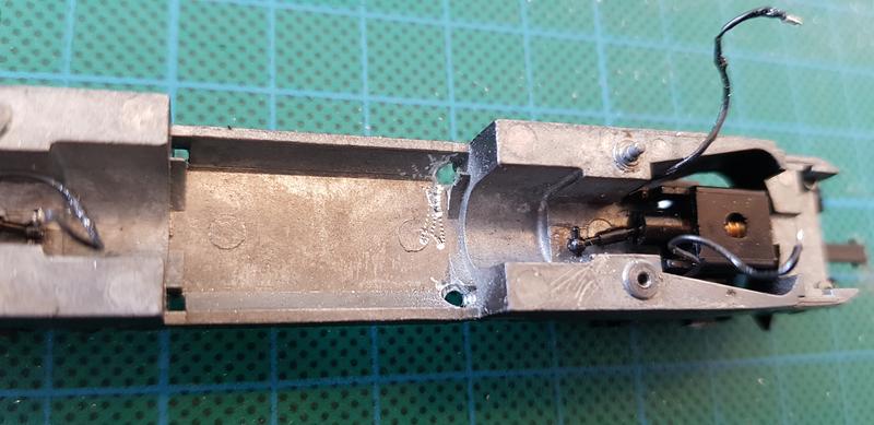

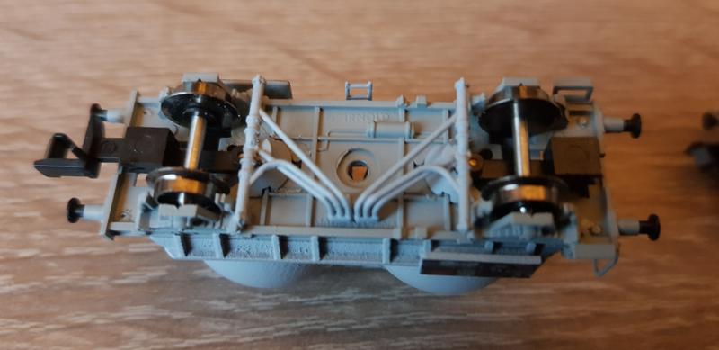

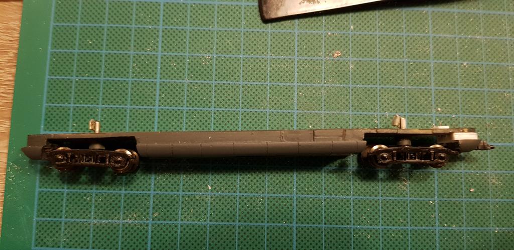

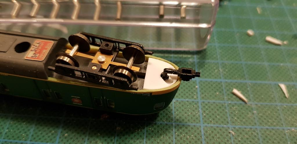

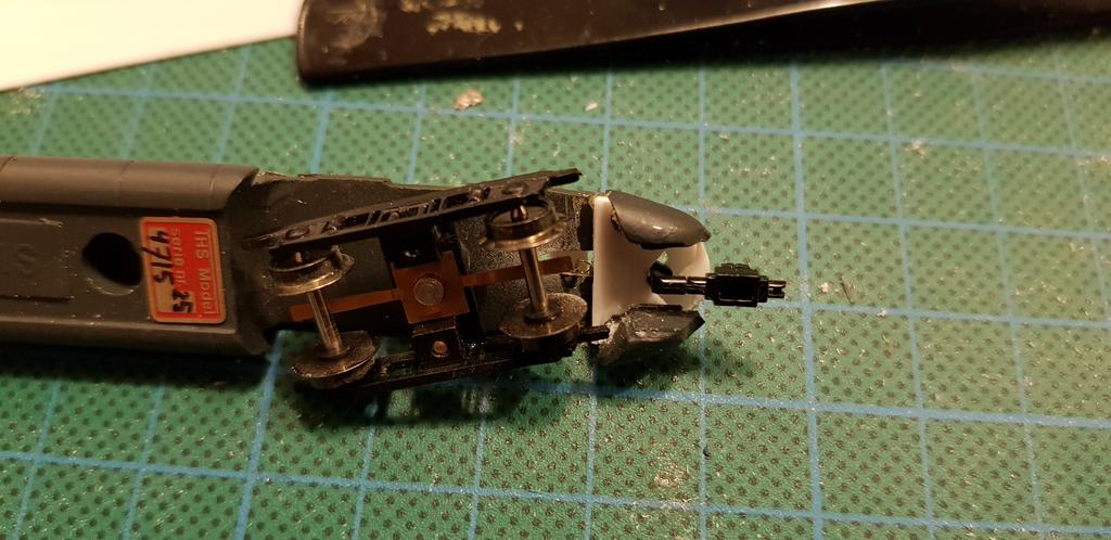

Dan begint het slopen van het onderstel en de originele scharfenberg koppelingen van THS.
Dit kan je voorzichtig mes en een platte schroevendraaier los breken.
Hierna heb ik met de dremel de rand onder de koppeling er af geslepen. Deze heb je later weer nodig om er onder te plakken.
Tevens zie je ook dat ik een inkeping heb gemaakt in het chassis. Dit is waar later het veertje gaat komen.
Dan is het een kwestie van het onderstel in de kap leggen en dan de koppeling aan het onderstel vast lijmen. (Uiteraard niet aan de kap vast maken.)

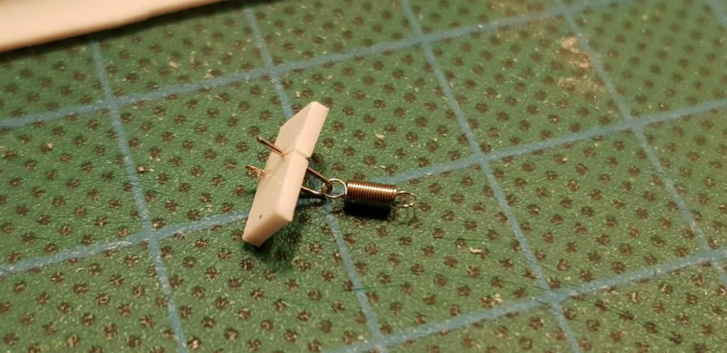

Dan is het tijd om het veertje te plaatsen. Ik heb van de oude koppeling een stukje ijzerdraad gebruikt om een u te maken en deze in een stukje styreen te lijmen.
Zo blijft het veertje goed zitten. Met secondelijm plakken we het boeltje weer vast aan het onderstel.

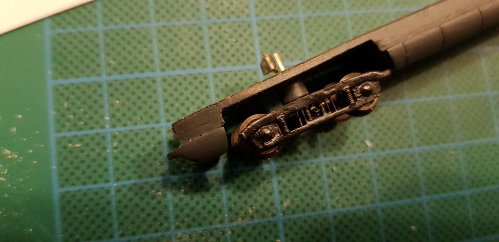

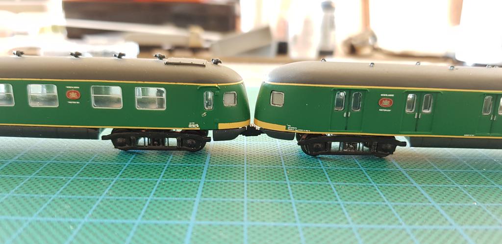

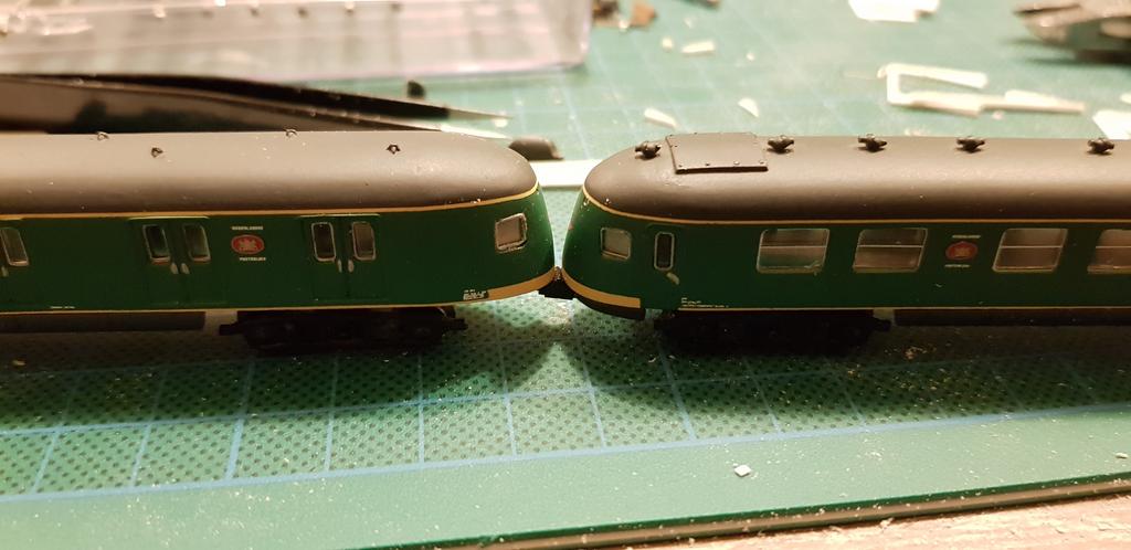

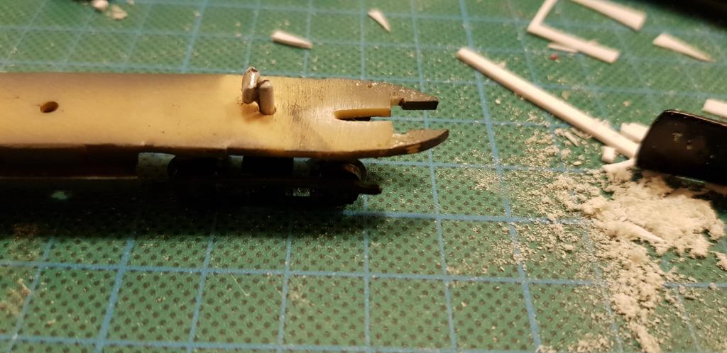

En dan kom je op het moment dat ikzelf ook wel eens fouten maak :oops:
Zoals je op de 2 fotos hieronder kunt zien is de hoogte niet gelijk met de andere PEC.
Er moest tussen de koppelingshouder en het onderstel nog een 0.5 mm styreen plaat komen.
Dit heb ik na deze foto gerepareerd (helaas heb ik daar geen foto's van gemaakt).
Dan wordt het tijd om de onderrand aan te passen en aan de koppelingshouder vast te maken.
Het is wat moeilijk te zien op de foto's, maar met een kleine frees op mijn dremel heb ik 0.5 mm van de hoekjes af gehaald. De randjes zijn nog intact gebleven. Deze moeten weer aansluiten aan de kap.
Op de foto hieronder kan je van de onderzijde een beetje zien dat de onderrand over de koppelingshouder heen valt. Wat er overheen valt is dan de rand welke 0.5 mm hoger is.
Dan is het alleen nog een kwestie van het trucje aan de andere zijde te herhalen en alles weer een likje verf te geven.
En dan nog even het eindresultaat:
En nog een keer de koppelwagen met 2x PEC:
Grz, Mike

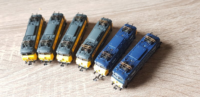

Van de week heb ik de nummersetjes binnen gekregen voor mijn laatste 1200en.
Ik heb de 1225 aan de zijkanten voorzien van schildjes. De koppen heb ik zo gelaten. Die schildjes zijn niet iets te groot en helaas minder gedetailleerd.
Vervolgens heb ik ook mijn 1201 met grijs gespoten dak omgenummerd naar 1204. Dit heb ik ook op de koppen gedaan.
Op de koppen heb ik de oude nummertjes verwijderd door voorzichtig met een scherp pincet en een scherp mesje er overheen te krassen.
Hierna heb ik met de watertransfers van Phildie de 1204 nummertjes geplaatst.
Op de foto hieronder heb ik ook mijn andere 1201 er naast gezet ter vergelijking:

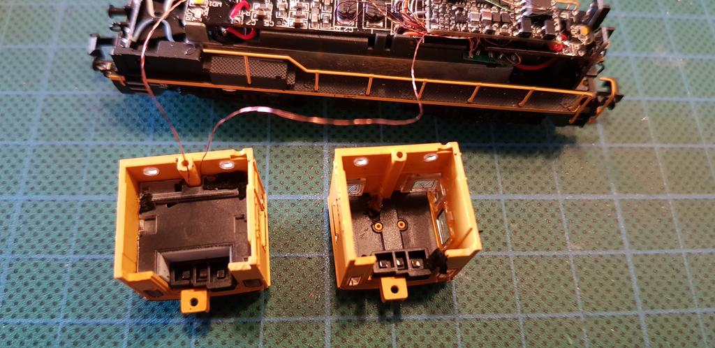

De afgelopen 3 dagen ben ik flink bezig geweest om mijn laatste 3 2200en te voorzien van Phildie zwaailichten.
Dit gaat om 1 bruine met blauwe zwaailichten en 2 geel grijze met rode zwaailichten.
Deze keer niet zo veel foto's, deze volgen nog met de volgende update.
Met een klein boortje heb ik een gaatje net onder het zwaailampje geboord. Daar moeten de lakdraden doorheen. Op de foto hieronder is dit erg moeilijk te zien.
De decoder van Phildie is al helemaal compleet opgebouwd. Deze kan je gewoon in de print prikken.
Er zit ook een voorschakel printje aan. Deze past net onder de printplaat. Daar zit een kleine ruimte waar je alleen een pinnetje in af moet knippen.
De smd ledjes zitten op een mini ronde printplaat. Deze moet je wel eerst weer los solderen om de draden door de kap heen te krijgen. Met een stift markeer ik 1 draad en 1 zijde van de print zodat ik weer weet hoe ze vast moeten.
Vervolgens soldeer je deze dan weer vast.
Ik heb ook even 2 filmpjes gemaakt. De zwaailichten tonen nog erg fel, maar er moeten nog glaasjes overheen waardoor dit aanzienlijk minder wordt.
Filmpje 1
Filmpje 2
Grz, Mike

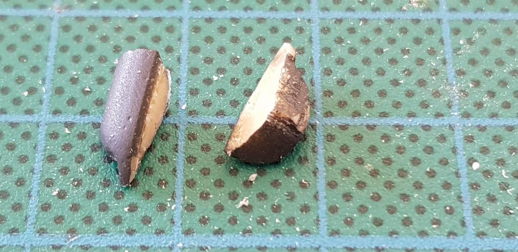

Op de foto hieronder zie je de huisjes.
Ik heb het lampje eerst los gesoldeerd van het print plaatje en deze vervolgens door het voorgeboorde gaatje doorheen gedaan.
Erna weer vast solderen. De cabineverlichting plak ik ook met secondelijm in het huisje.
Op de foto hieronder kun je de voorschakelprint goed zien. Om plaats te maken voor dit printplaatje moet je nog wel een pinnetje afknippen welke de originele printplaat omhoog houd. De originele print moet je dan los halen en dan kun je hem met een tangetje afknippen.
Grz, Mike

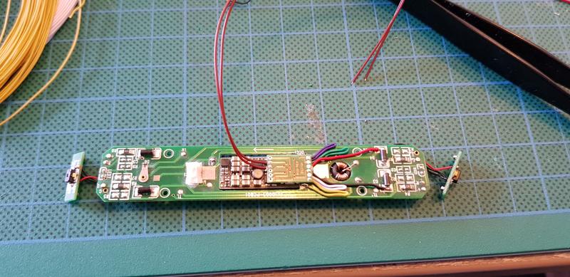

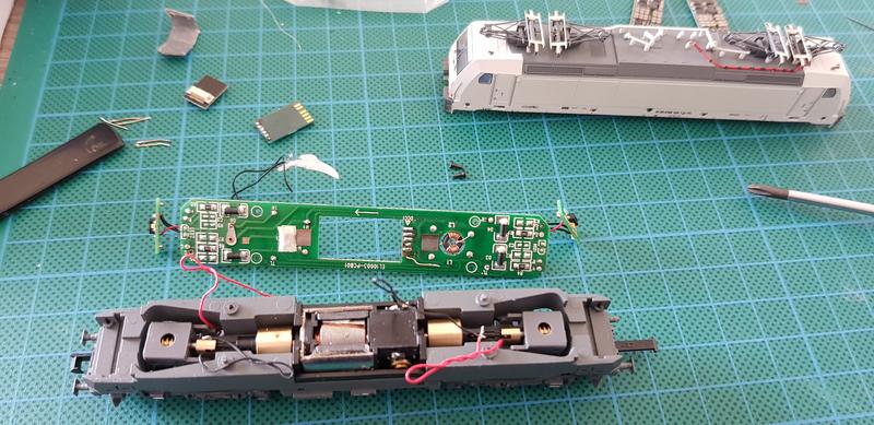

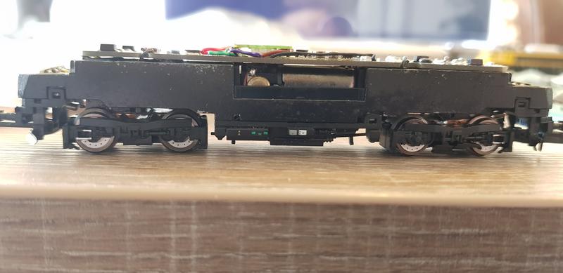

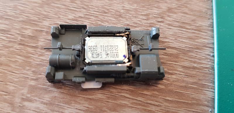

Gisteren ben ik begonnen met mijn 2 traxx locomotieven te voorzien van Sound.
Ik had nog 2 D&H sound decoders liggen en daar hebben ze de soundfiles al van.
In 10 minuten tijd met de D&H programmer aan de slag en het sound staat op 2 decoders. Nu nog even inbouwen.
Ik heb ervoor gekozen om de Arnolds te voorzien van Sound i.p.v. te wachten op de Minitrix met Sound.
1 De Arnold met sound decoder is voordeliger als de Minitrix.
2 Het is nog maar de vraag of Minitrix een kloppende Traxx uit gaat brengen. Het plaatje wat ze nu laten zien klopt maar weinig aan.

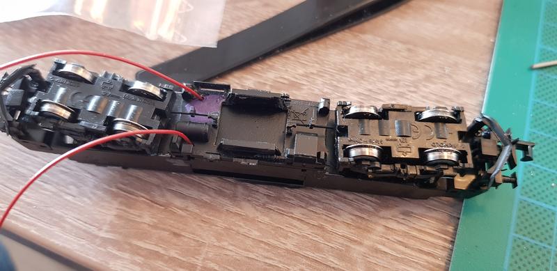

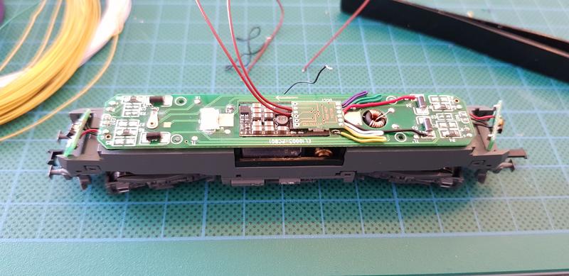

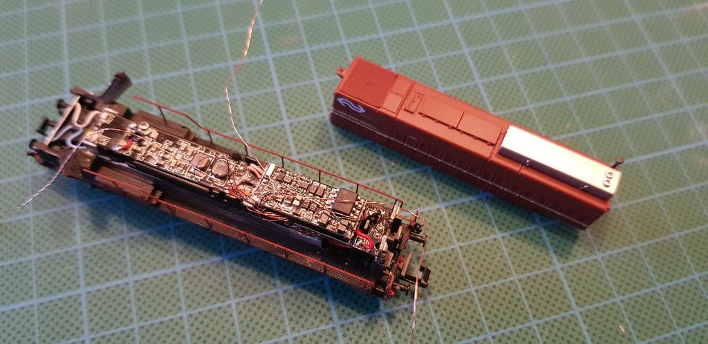

Als eerste ben ik begonnen met het demonteren van de 2 locomotieven:

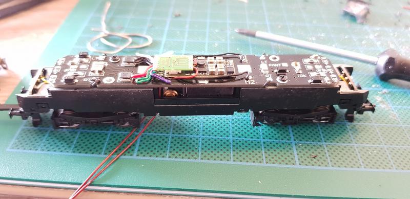

Van de grijze versie (ex ITL) is de printplaat net even iets anders dan de NS versie.
Bij deze grijze past de decoder net niet in het gat. Even met een vijltje aan de slag en aan beiden zijdes een mm of 2 af vijlen en deze past dan wel.
Wel even opletten dat je de printbanen niet helemaal door vijlt.
Bij het loshalen van het NEM stekkertje op de printplaat waren bij mij een paar soldeerpunten afgebroken. Even de banen op de print volgen en dan vind je vanzelf de dichtstbijzijnde aansluitpunten (nog wel voor de componentjes blijven).

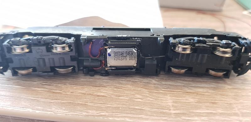

Zoals je ook kunt zien heb ik de versie gebruikt met de NEXT18 aansluiting. Hier kun je ook los contra stekker printplaatje kopen. Daar zitten dan wel stijve NEM 651 draden aan vast. Deze heb ik los gesoldeerd en er losse draden aan gemaakt.

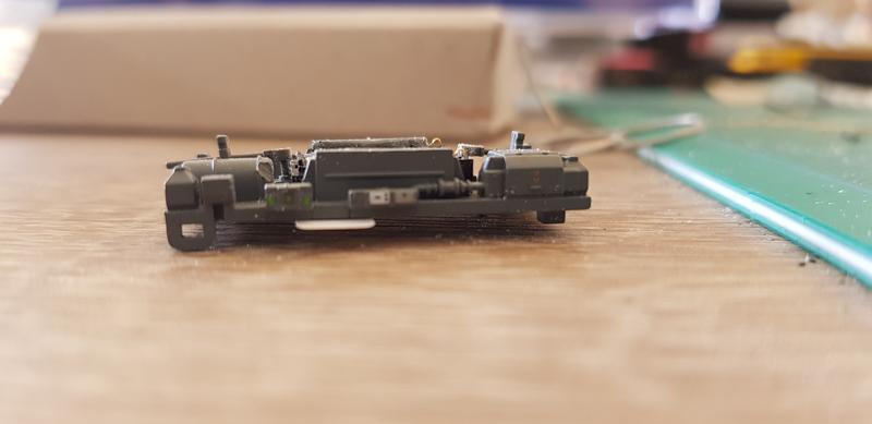

Na het plaatsen en solderen van de decoder op de printplaat is het tijd om de motor er uit te halen. De draden van de speaker moeten namelijk naar beneden. De speaker is makkelijk passend te maken aan de onderzijde van de loc.
Bij de klemmen van de motor in het chassis heb ik de gaten wat opgeruimd zodat daar ook een draadje bij doorheen kan.
Zoals je hieronder kunt zien is er genoeg ruimte om deze in de onderbouw te krijgen.
Dan is het tijd voor de dremel. Eerst een beetje grof uitzagen en erna voorzichtig met een vijltje zodat het allemaal mooi past.
Dan de draden naar beneden rijgen, de motor er weer in klikken en de printplaat vast schroeven.
Als het dan weer in elkaar zit alles even vast solderen (de draden naar de speaker kan je in de klemmetjes steken).
Inmiddels zit mijn NS Traxx alweer in elkaar en is positief getest. Vanmiddag nog de grijze af maken.
Volgend weekend in Zutphen mag deze als korte ICD stam gaan rijden. Dan zal ik ook wat filmpjes maken en deze uiteraard posten.
Grz, Mike

Hoi Joost,
Het had eigenlijk 2 redenen.
Ik had deze decoders al liggen voor andere projecten. Ik had al eerder besloten deze toch niet in die projecten in te bouwen. Dan is het zonde om daar weer speciaal nieuwe voor aan te schaffen.
De 2e reden is dat het op deze manier makkelijk is de decoder er weer in te zetten en uit te halen zonder solderen. Mocht ik er ooit in de toekomst weer een decoder in willen zetten i.p.v. de sound is dit eenvoudig te klikken.
Als ik wat aan het sound wil aanpassen is het ook makkelijker de decoder er uit te halen en op de programmer te klikken, dan een spoor aan te sluiten.
Als het dus past gebruik ik liever deze "handige" adapters. Ze kosten ook maar een paar euro per stuk.
Grz, Mike

Het heeft even geduurd, maar zoals beloofd hierbij het rijdende filmpje. Dubbel tractie als ICD stam met geluid. Ik moet alleen nog een beetje stoeien met de remvertraging en instellingen in Koploper om het remgeluid te activeren.
Grz, Mike

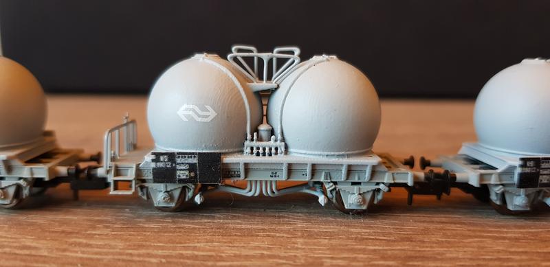

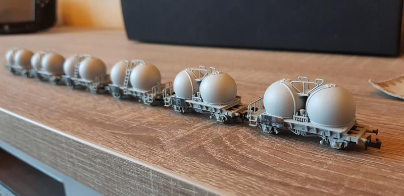

Dan is het nu weer tijd voor een update van mijn bollenwagens.
Ik heb de nieuwe leidingen voor de onderzijde eerst geschuurd, ontvet en in de primer gezet.
Vervolgens heb ik met de airbrush de bollen en de leidingen grijs gespoten.
Na de kleur grijs is het tijd voor de transfers. Dit zijn watertransfers.
Ik heb het idee dat de transfers er goed op zitten en wel tegen een stootje kunnen. Blanke lak moet ik dus nog even over nadenken.
Dan hier de fotootjes:
Zoals je kunt zien zijn alle borden zwart geworden. Ik heb door een hoop foto's door zitten snuffelen van dit type bollenwagen en tot op heden alleen met zwarte borden gevonden. Ook van al die foto's maar 1 met NS logo's. Vandaar dat ik nu maar 1 van de 6 heb voorzien van de NS logo's
Grz, Mike
