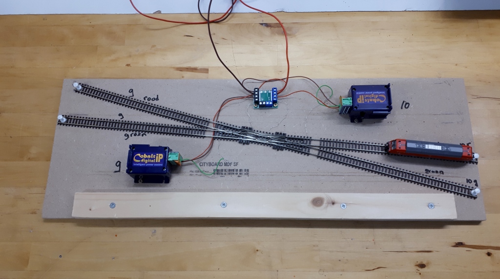

Update van de bouwactiviteiten,
Meestal ben ik in deze maanden niet erg actief aan het bouwen maar deze maand – ook door twee weken vakantie in en rond het huis - juist flinke vorderingen gemaakt met het leggen van sporen en wissels. Dat is bij mij altijd een tijdrovend klusje, maar de inrijsporen en het rangeerterrein op het middenstuk van de baan van het opstelterrein HoogPoort liggen erin. Nu de verbindende bocht met sporen en wissels richting de rolbrug nog en dan is ook deze bouwfase gereed en wordt het hoog tijd eens serieus aan de scenery te gaan werken
Hiernaast heb ik in een kleine testopstelling – alvorens de wissel in de baan te zetten - uitgezocht hoe de Peco double slip wissel (390-F) in combinatie met 2 Cobalts moet worden geschakeld. Uiteindelijk eenduidig en simpel maar “better safe then sorry”.
In de categorie nieuwe aanwinsten deze maand de HSL rijtuigen van Minitrix mogen verwelkomen op de baan en bij het ophalen in Lochem zijn er op onverklaarbare wijze ook nog een paar De Waard containerwagens aan de vingers blijven plakken. En eindelijk weer een doos met 12 Cobalts op de kop kunnen tikken, die was hard nodig om de wissels van HoogPoort te kunnen bedienen.
Al met al weer een mooie hobbymaand.
Filmpjes van de baan

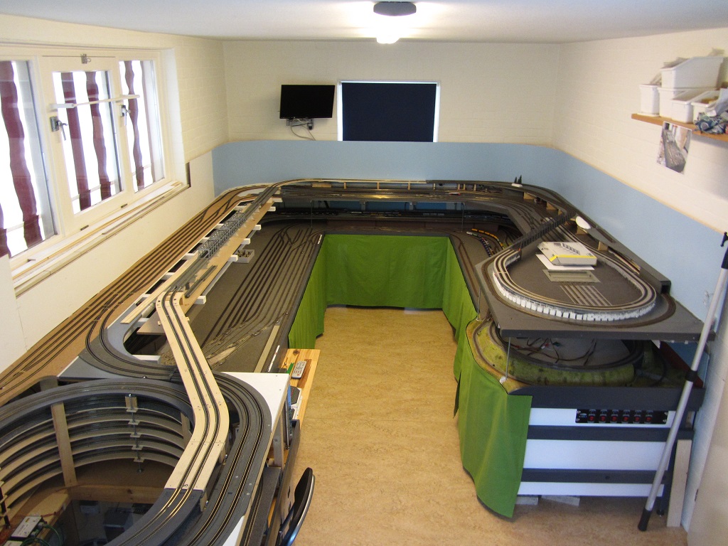

Re: Arnhegen: De baan is gereed: alle sporen en wissels liggen erin.
Bericht door Ronald1 »
Opstelterrein en remise HoogPoort is klaar. Alle rails, wissels, bezetmelders en Cobalts zijn geïnstalleerd, getest en Ok bevonden (voorlopig althans).
Het bovendeel van de baan aan de lange kant komt over een paar jaar aan de beurt. Met in totaal 265 meter rails, 85 wissels en 318 bezetmelders is het zo ook even mooi, groter moet het ook niet worden als je het in je eentje tenminste een beetje wil kunnen blijven overzien
Met deze mijlpaal is na 6,5 jaar bouwen mijn baan (althans voor de komende tijd) gereed en ga ik mij met veel zin eindelijk eens richten op het maken van het landschap en de scenery en ook het automatisch rijden in WinDigiPet nog verder verfijnen.
Mijn totale baanplan is nu een hondebot met een rijlengte over de hoofdbaan van circa 120 meter (helemaal rond) met hierin een station, een industrieterrein, twee schaduwstations en met het gereedkomen van HoogPoort nu ook een opstelterrein en remise.
url=https://postimages.org/]Afbeelding[/url]
Op de hoofdbaan (schaduwstations en station) laat ik in WinDigiPet het reguliere verkeer via een aantal vaste patronen zijn rondjes draaien en in het industrieterrein en het opstelterrein/remise laat ik in WDP allerlei speciale bewegingen uitvoeren, zoals het aan/afkoppelen of omlopen van een loc, rangeren, een wasstraat, goederenverkeer van/naar specifieke sporen, een dieseltankstation, locs voor onderhoud van/naar loodsen, pendeltreinen etc. om er zo een levendig geheel van te maken.
De verdere zomerperiode ben ik van plan een deel van het oudere materieel grondig reviseren, mijn lijstje met kleine klusjes af te werken en af en toe lekker rijden. En dan van de winter met frisse zin verder knutselen.
