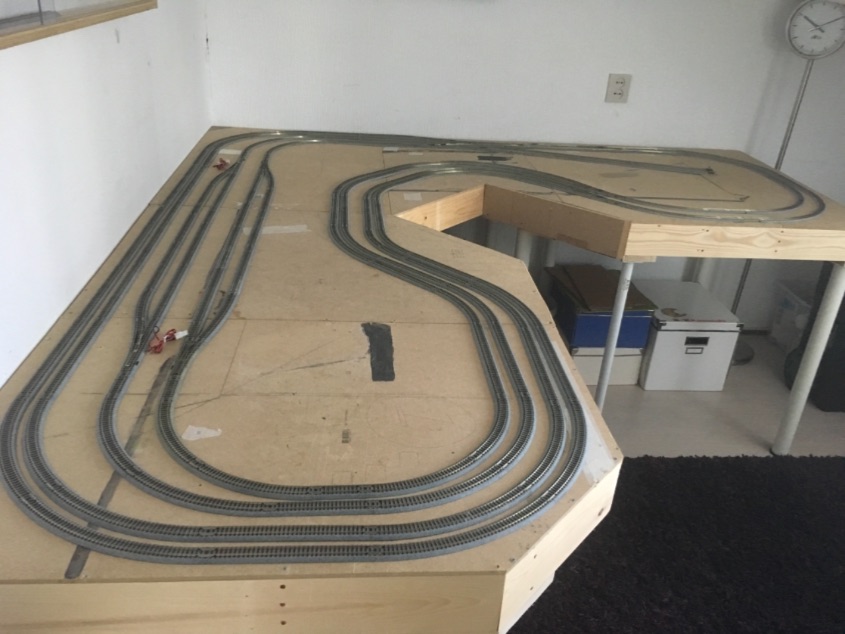

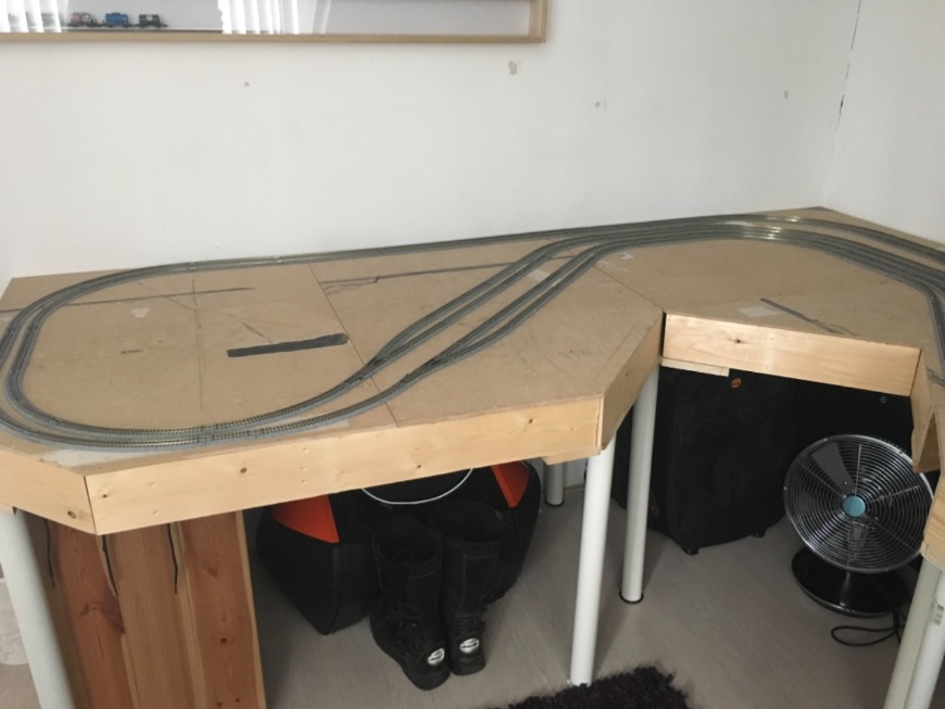

@Harry
Dat was een beetje een probleem met de vorige opzet, vandaar de mooie “inham” waar ik in kan staan als ik achterin de hoek moet zijn, dat lukt nu prima.
Ik kon het niet laten;ik ben lekker met rails aan het schuiven geweest en heb uiteindelijk dit als resultaat verkregen.
Veel rijlengte, dat in ieder geval, ik kom ook gelijk wat rails te kort zoals te zien is...
Eerst maar eens kijken de komende dagen of dit een beetje klopt allemaal.
En uiteraard, tips en trucs zijn altijd welkom.
Paul.
Paul.

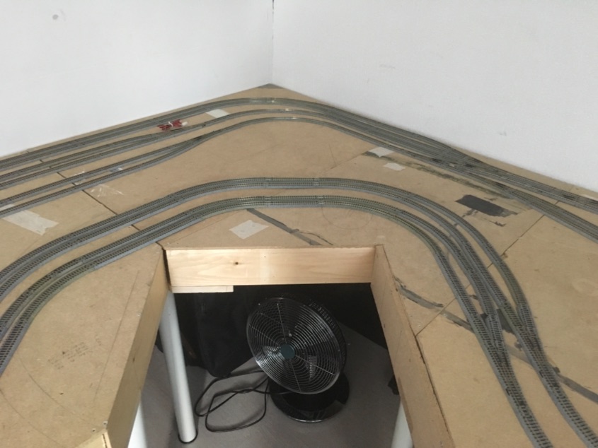

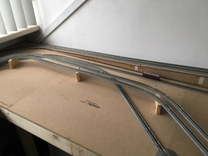

N spoor in de Mancave

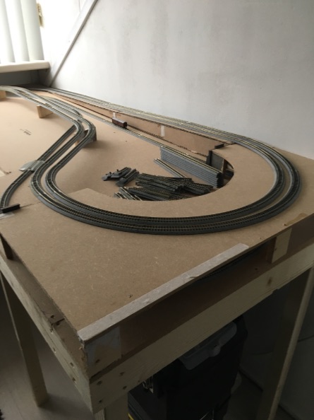

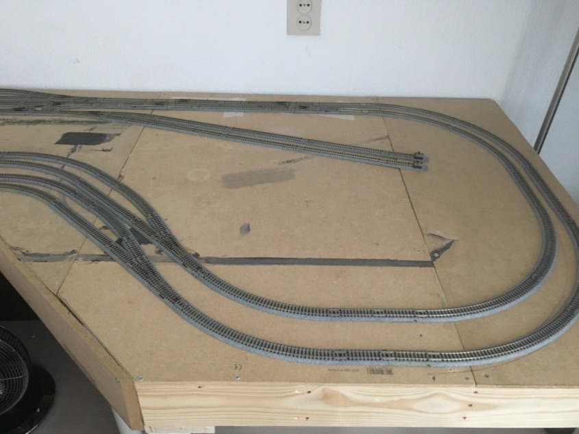

Nog even lekker met rails aan het schuiven geweest...zie foto’s
Op deze manier geen rails tekort, nog steeds veel rijlengte en de optie om een mooi station schuin op/over de baan te kunnen bouwen.
- 8D57DD59-BAF4-4397-BD89-44A91C08DAD7.jpeg (98.72 KiB) 7369 keer bekeken
- 47AFA760-7229-46B2-A0D2-99B642B80D22.jpeg (109.78 KiB) 7369 keer bekeken

Re: N spoor in de Mancave
In de basis een leuke, maar lastige vorm om een baanplan op te maken.
Zoals je het nu in beide voorbeelden hebt gegeven, vind ik vooral je laatste plan, zoals die er ligt, veel weg hebben van mijn laatste Carrera Racebaan. en dat bedoel ik niet echt negatief hoor, schoot mij gewoon zo te binnen toen ik het zag liggen.
Een goed plan, waar je zelf uiteindelijk tevreden mee bent, is nou niet bepaald eenvoudig, zeg ik uit ervaring.
Wat daarna door mijn gedachten ging waren de vragen.
Wat is de opzet van de baan, (thema en land)
Is het de bedoeling om ook in hoogte te gaan werken, nivo verschillen,
In het laatste geval, zou ik meer kiezen voor de diagonaal, van de rechter bovenhoek, naar de linker benedenhoek, gezien vanaf foto perspectief,
in een grote flauwe boog langs de inham die je gemaakt hebt om achter in de hoek te komen.
Met een paar kleine helix achtige constructies, zou je dan op beide uiteinden van de tafel de hoogte verschillen kunnen gaan maken.
daarmee maak je mooie rijlengte, of kun je een station ontwikkelen, met mooie perronlengtes.

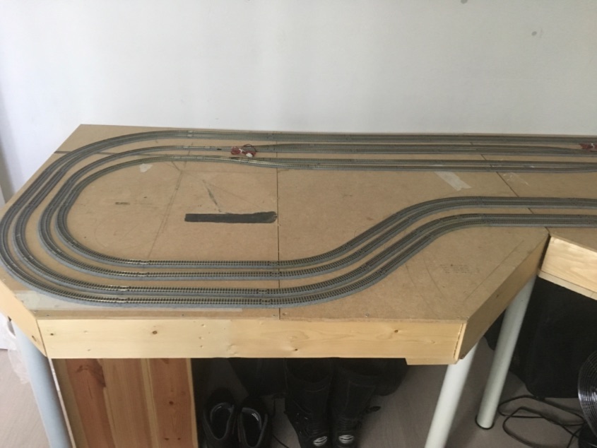

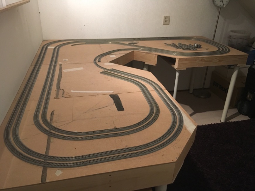

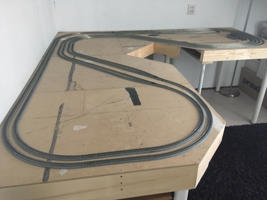

@Freddy
De “carrera racebaan”
weer aangepast, begreep wel wat je er mee bedoelde.
De sporen lagen wel erg dicht bij elkaar en de compacte bochten met 4 sporen hadden inderdaad wat weg van een autoracebaan, en dit is een treinenforum dusssss....
De baan blijft voorlopig op één niveau, ik ga niet met helixen werken.
In ieder geval kon ik weer real time baanplannen ontwerpen, dit is wat ik tot nu toe heb neergelegd.
Nog steeds veel rijlengte, een mogelijkheid voor een station met 4 sporen en voldoende mogelijkheden om met meerdere treinen tegelijk te rijden.
De twee sporen tegen de muur, parallel aan het toekomstige station wil ik nog overdekken en daar boven een autoweg of iets dergelijks maken, dat is voor later.
Paul.

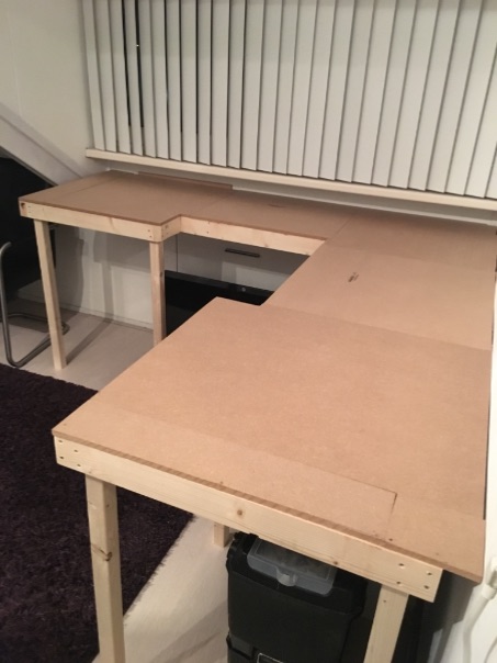

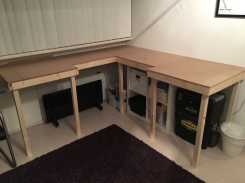

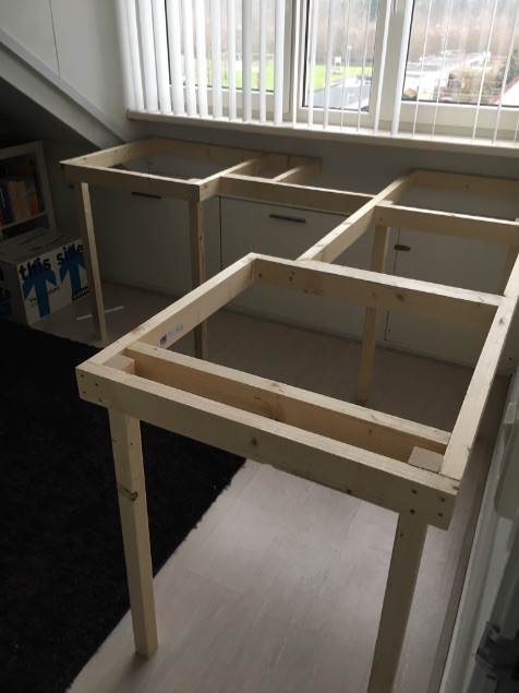

N spoor in de Mancave; nieuwe tafel
Zo dan; een nieuwe tafel.
De beschikbare kamer op -en uitgeruimd, opnieuw ingedeeld en nu een mooie slanke L-baan gebouwd met afmetingen van 1.95 x 1.95, 80 cm hoog en een breedte varierend van 70 tot 50 cm om overal goed bij te kunnen.
Onder de vensterbank nog ruimte van ruim 10 cm, net voldoende om nog één of twee sporen onder kwijt te kunnen.
Platen zijn al op maat gezaagd en liggen er nu nog los op.
Morgen weer verder, voor nu drie foto’s bijgevoegd met de huidige stand van zaken.

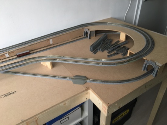

N spoor in de Mancave; ontwerp nieuw baanplan
Start gemaakt met het ontwerpen van een baanplan.
Helling gemaakt en rails uitgelegd om te kijken of het gaat passen.
Vooralsnog lijkt het te gaan lukken, wil alleen nog ergens een paar rangeersporen kwijt maar daar ben ik nog niet uit.

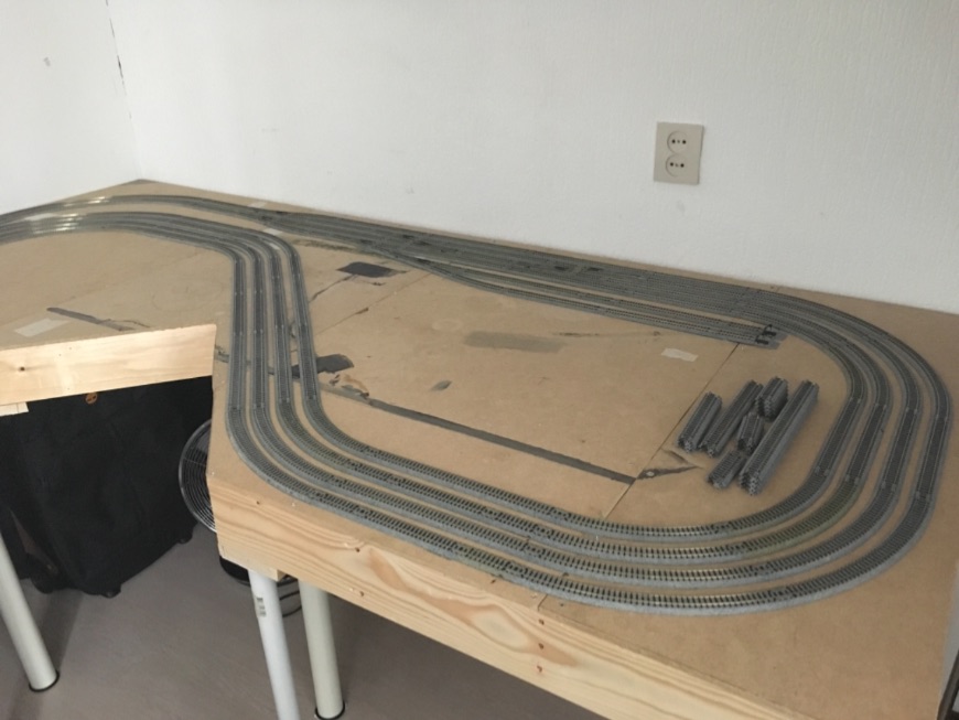

N spoor in de Mancave; opstelsporen
Na wat schuiven en puzzelen toch een aantal opstelsporen in weten te passen.
Ik kom nu alleen een stuk tafel te kort...
Morgen maar eens kijken hoe ik dat ga oplossen.

N spoor in de Mancave; opstelsporen, viaduct en tunnelingang
De opstelsporen aangepast, viaduct op het hogergelegen spoor geplaatst en twee tunnelingangen op het spoor daaronder.
Nu weer even bedenken hoe ik het hogergelegen spoor “hogergelegen” ga maken, de blokjes zullen toch een keer het veld moeten ruimen
- A45D7D1D-4DEE-4147-898D-29B97383AEBA.jpeg (76.5 KiB) 6210 keer bekeken
- 80F53A28-A1BE-4D9D-B171-B8FB73668C7C.jpeg (66.86 KiB) 6210 keer bekeken
- 2BF76FC0-186C-424B-90AE-29DE3DD216EC.jpeg (67.5 KiB) 6210 keer bekeken

Re: N spoor in de Mancave; hogergelegen sporen
Tot deze oplossing gekomen m.b.t. de hogergelegen sporen.
Eén en ander is uiteraard nog ruwbouw en zal nog verder aangekleed worden.
Tafeltje met wieltjes gebouwd voor de z21 en de Kato Powerpack en de wisselbediening, ligt alles mooi bij elkaar en het geheel rolt zo onder de tafel als ik het niet gebruik.
Een korte testrit liet zien dat de locs geen problemen hebben met de helling, wel met de vuile rails...dus dat wordt nog rails poetsen als het zover is dat ik kan gaan rijden.
Fijn weekend,
Paul.
