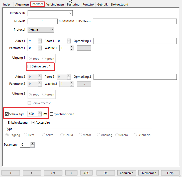

Bij aandrijvingen met spoelen is het van belang dat de aansturing kortstondig wordt aangesproken (50-500ms,erg kort dus).
In Rocrail kun je dat instellen bij de eigenschappen van de wissel op het tabblad interface (zie afbeelding).
Voordat je de spoelen echt aansluit, kun je testen of de led op het mosfet bordje aan/uit gaat.
  1. Is het ledje doorlopend AAN (en gaat kort UIT bij bedienen), dan moet er een vinkje geplaatst worden bij geïnverteerd;
  2. Is het ledje doorlopend UIT (en gaat kort AAN bij bedienen), dan géén vinkje plaatsen;
  3. Stel daarna de schakeltijd in op 50ms en test dan pas de echte wisselaandrijving;
  4. Als de wissel niet goed omschakelt, verhoog dan de schakeltijd in stapjes van 50ms (50-100-150- etc).

De tijd voor het aansturen van de spoelen stond op 100ms en dat ging met de relais prima. Ik heb dus weer ergens een aansluit fout gemaakt, beide wissels stonden heel kort te rammelen (heen en weer beweging) en dat stopte maar er bleef spanning opstaan en dat had ik niet snelgenoeg in de gaten.
Ga dus weer eerst met ledjes proberen en daarna met wissels als ik andere aandrijvingen heb gevonden.
